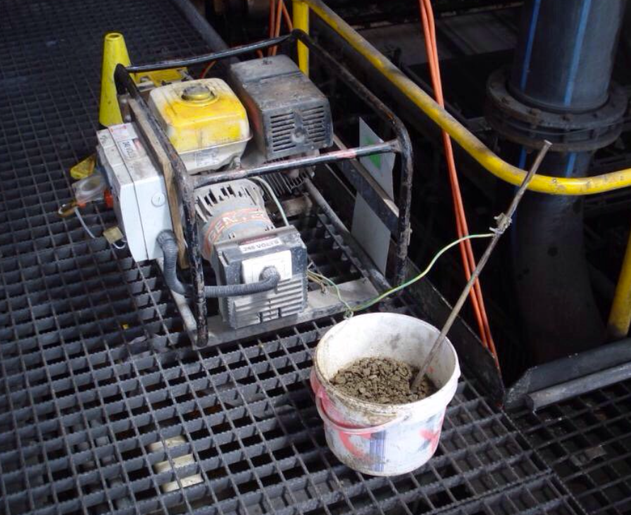

Hårek Skrevet 8. mai 2023 Forfatter Skrevet 8. mai 2023 Slik kan jording også utføres: https://www.eevblog.com/forum/chat/picture-of-the-week-(from-twit-security-now)/ 1
