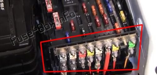

God mulighet for at du har elektrisk servo. Da har du ingen beholder. Du kan følge multireima og se om den går rundt en servopumpe. Ser du en pumpe og det går slanger fra den til en beholder og ned til styresnekka så har du hydraulisk.
Passat 3C (fra 2006 mod) har elektrisk servo
sjekk sikringer..  skal være en 80A bladsikring i sikringboksen i motorrommet
ja, jeg skal sjekke det. Vil det gi utslag på at rattet lyser konstant?

joka skrev (På 3.4.2023 den 13.46):
Ja, jeg skal undersøke dette nå.
