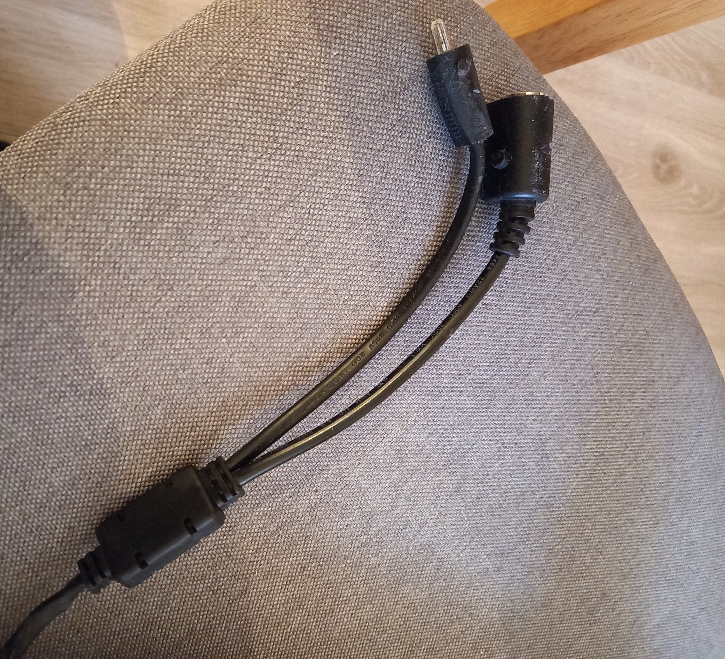

Hva for noen kontakter er dette?
God gammel høyttalerplugg.
Dårlig bilde, men ser ut som 5-pol DIN-plugg (180 grader).
Men at de er koblet sammen er temmelig sært. Kan være en ustandarisert bruk til noe annet enn vanlig lydsignal. Hva er det i andre enden?
Etter hva jeg ser, er den "god gammeldags høyttalerpluggen" det som kommer opp hvis du kjører et bildesøk på "DIN speaker", så det er nok en DIN-variant, den også. Jeg mener jeg hadde noen overganger fra 5-pol til høyttalerplugg en gang i tiden. Mulig det var 5-pols utgang på noe gammelt Bang-Olufsen utstyr.
Vet heller ikke hvorfor det er en splitt der.
Endret av tommyb
Ja, denne gamle høyttalerpluggen er en DIN-standard.
Overganger fra 5-pol til høyttalerplugg er/var ikke vanlig da 5-pol rund DIN-plugg var linjesignal, ikke forsterket signal til høyttalere.
Pluggene på bildene var standarden da Tandberg var store og ble brukt av B&O og andre europeiske produsenter. Topolet plugg (flat og pinne) til høyttaler og 5-pol (180 grader) til kassettspiller (signal inn og ut) og platespiller. Men disse pluggene ble aldri brukt i kombinasjonen som vist i bildet i post 2 på vanlig lydutstyr. Etter at DIN-standardene ble borte fra HiFi-verden har pluggene blitt brukt i andre proprietære løsninger.
Når jeg var i brukt butikk å så eldre lamper, da så jeg også den ene kontakten, den med to pinner ut fra kontakt.
Denne jeg har her på bilde da går endene til en motor på en stol. Lene stol. Jeg undrer om jeg kan finne noen sted slike kontakter i nettbutikk. Så lenge jeg får navnene på dem da kan det være verdt forsøket.

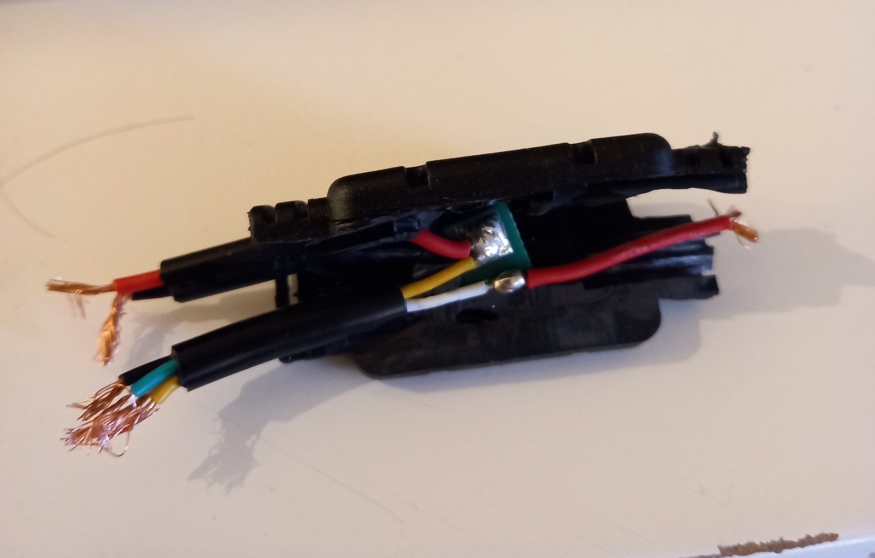

kan jeg skifte ut hele ledningsettet til noe annet? iallfall virker det som at de ledningene er parret sammen til å utgjøre sitt oppdrag på lenestolen som har elektrisk funskjon på stolen, uheldigvis kom ledning i klem på stolen, og da ble det stopp for lenestol funksjonen.
Ja så klart.
