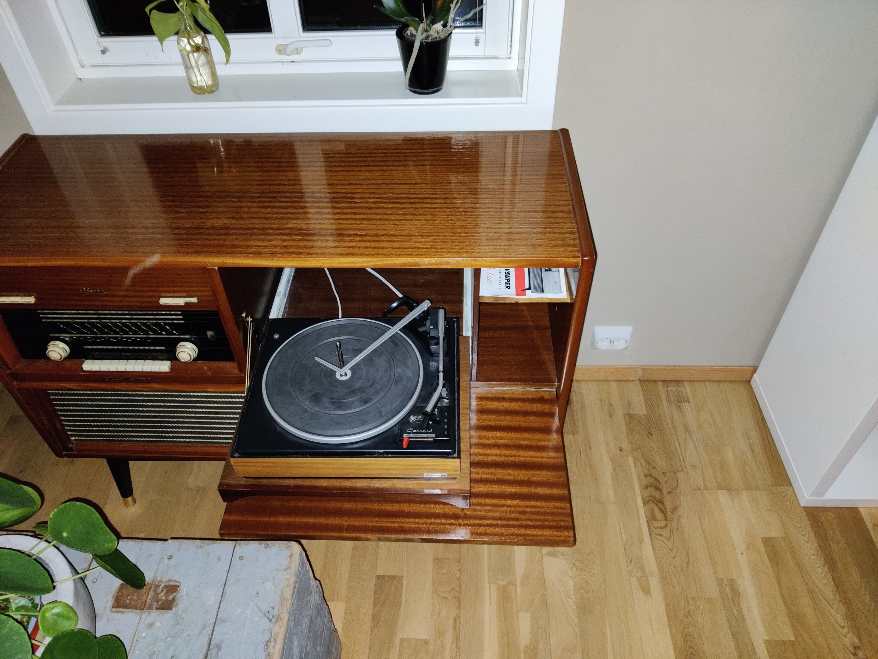

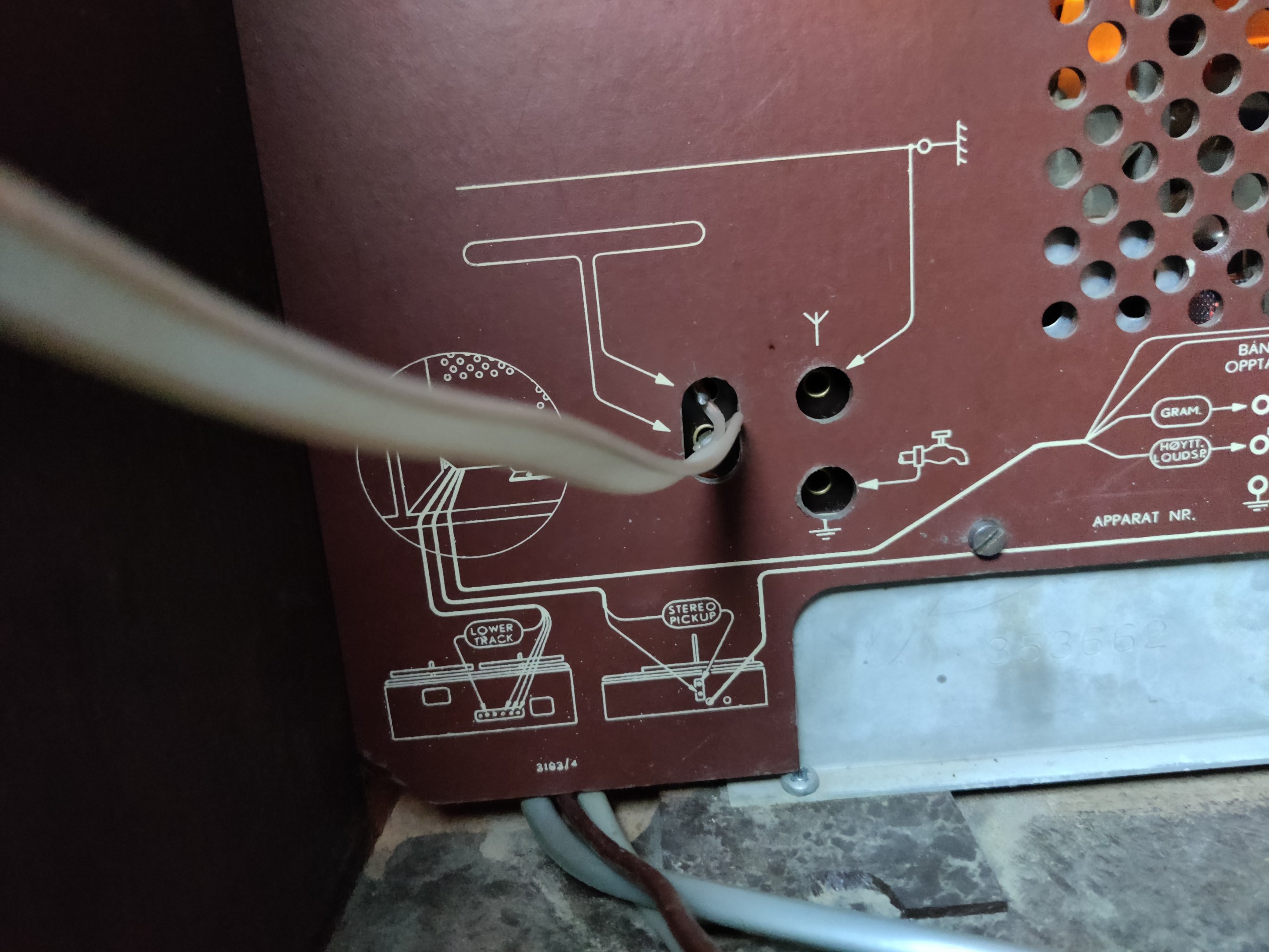

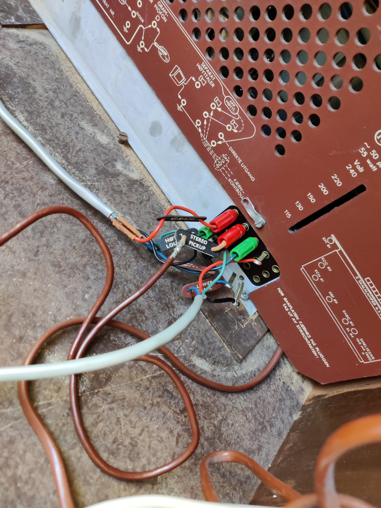

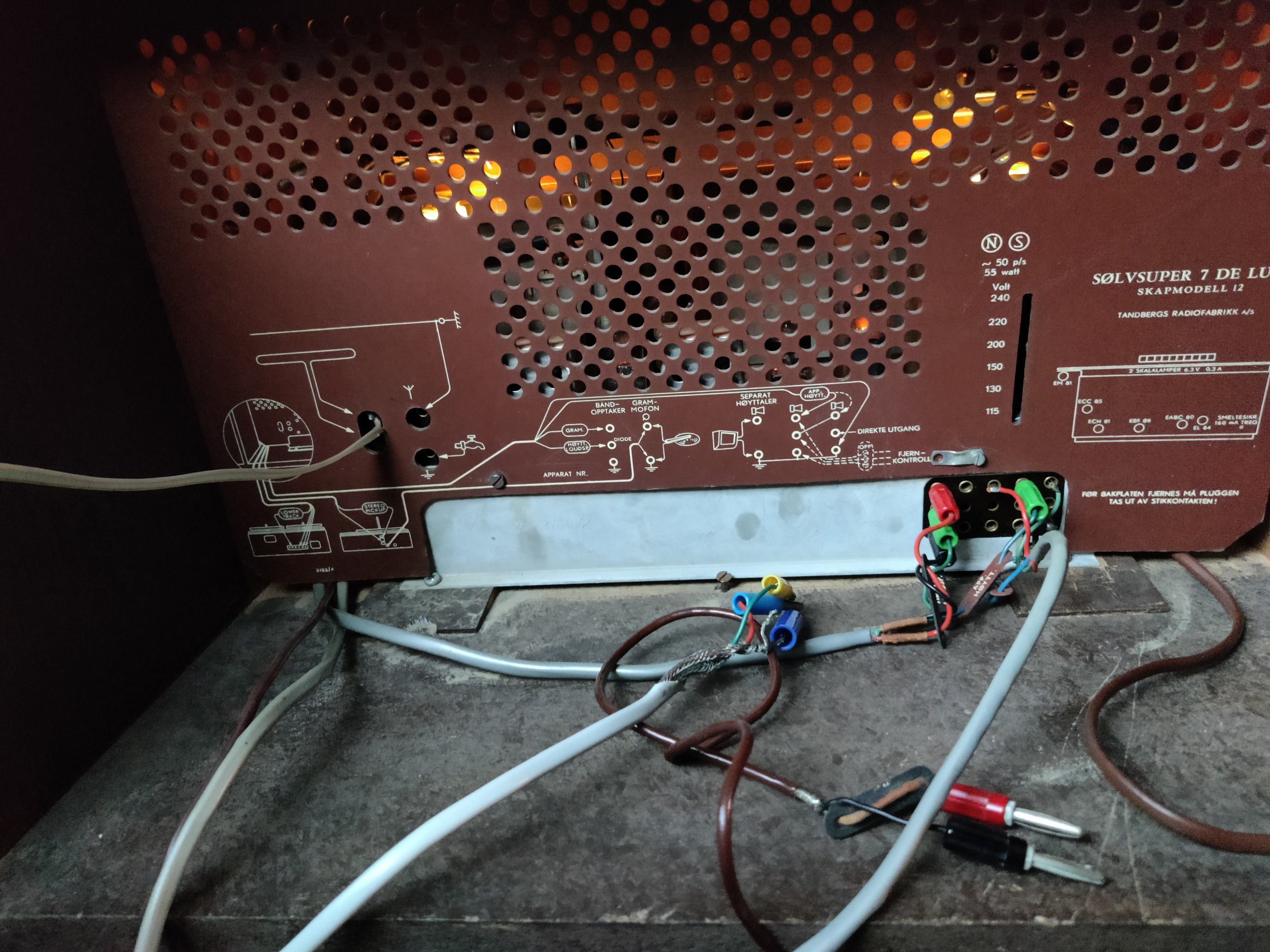

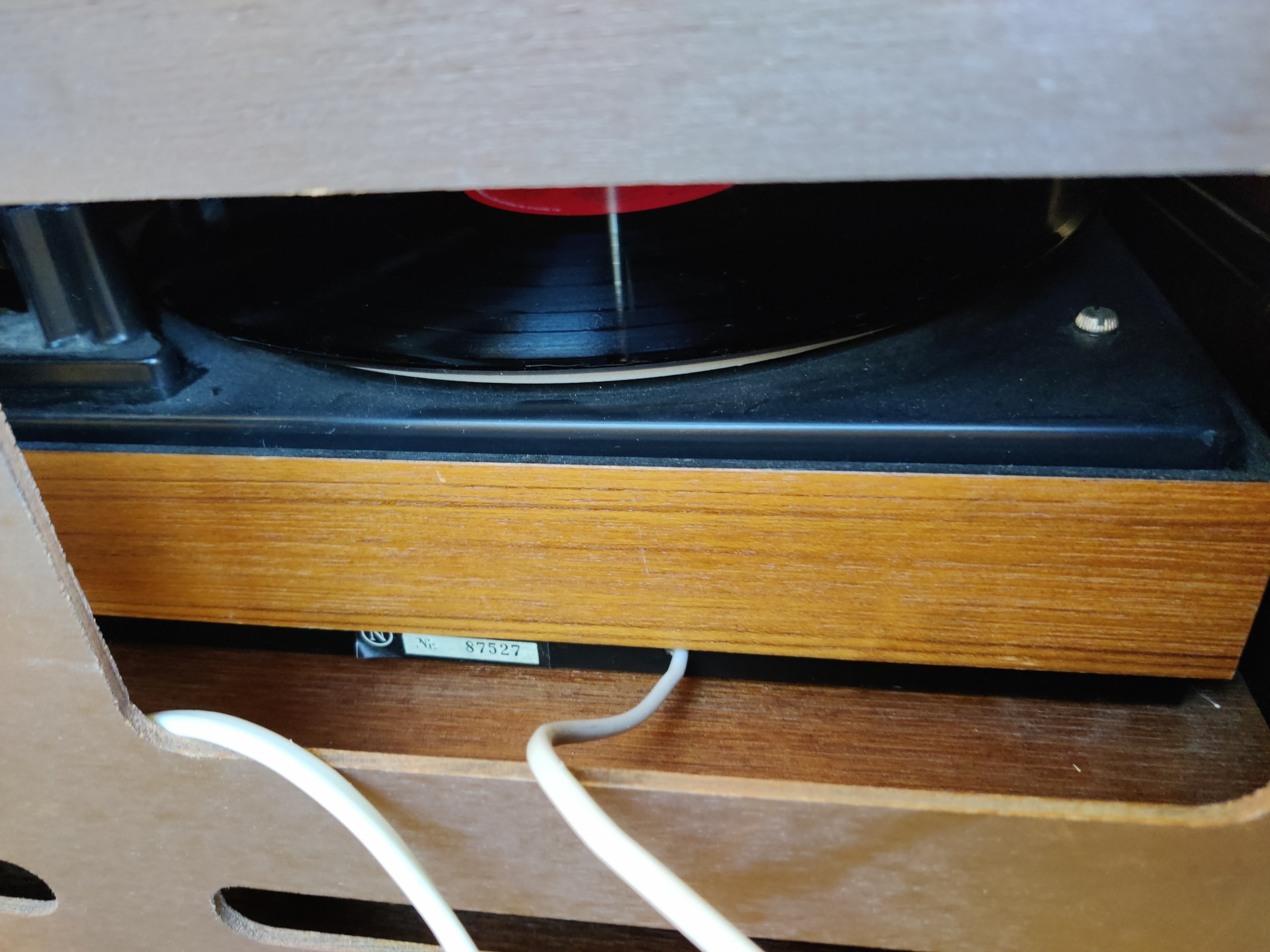

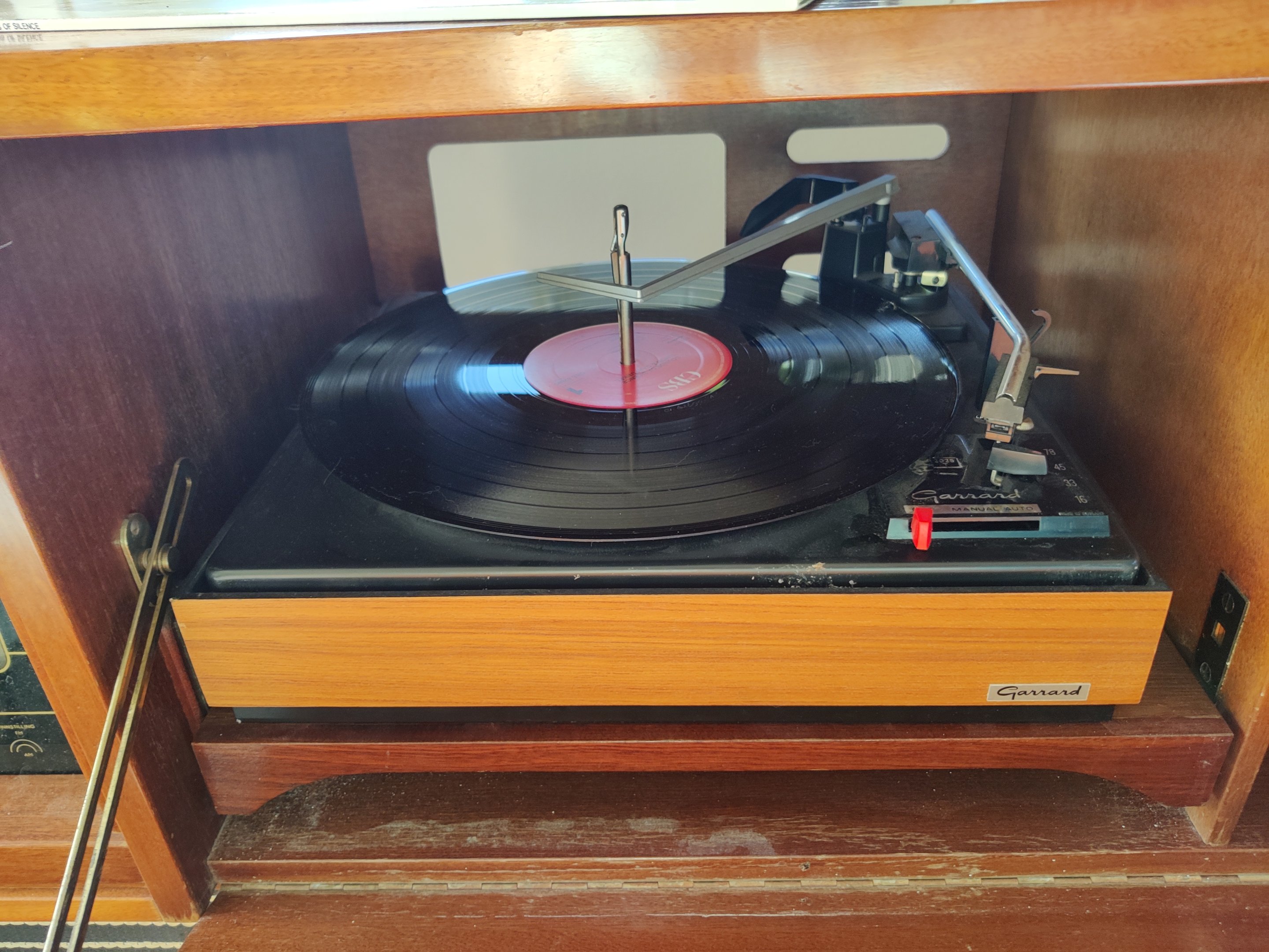

Reiersen 93 Skrevet 24. februar 2023 Skrevet 24. februar 2023 Hei, jeg har mkn første Tandberg. En Sølvsuper 7 med garrard 2025T spiller. Hvordan kobler jeg opp spilleren? Har prøvd meg frem uten hell, spilleren trenger i det minste ny nål, men kommer svak svak musikk ifra bare spilleren. Nest siste bilde er ledningene fra platespiller Radioen virker på FM med god lyd.

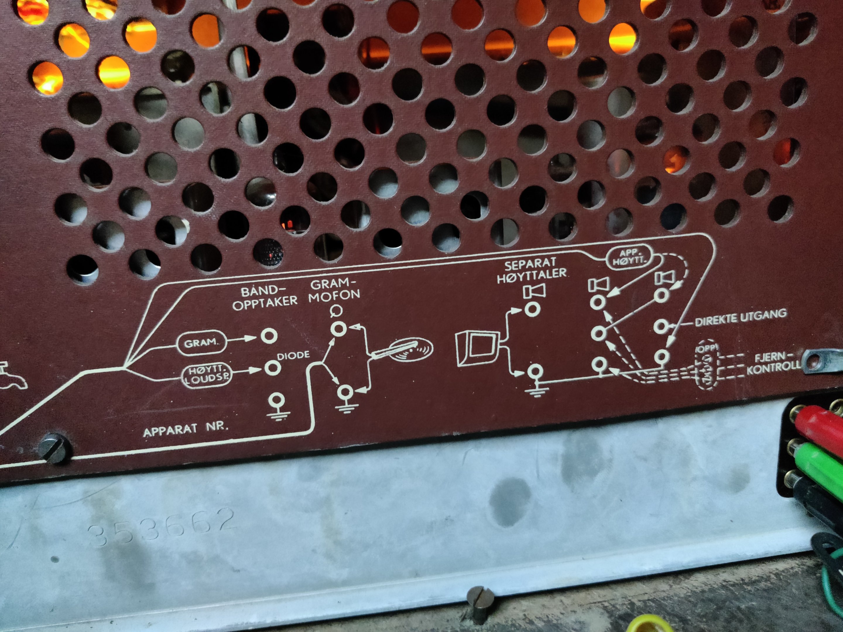

Reiersen 93 Skrevet 25. februar 2023 Forfatter Skrevet 25. februar 2023 Jeg får ikke lyd fra platespilleren igjennom radioen. Har prøvd og koble som det står på bakplaten, uten hell. Og i bruksanvisningen til radioen står det at to av ledningene fra den skal kobles i platespilleren, men det er jo ingen innganger på platespilleren. Og har prøvd og koble platespiller direkte inn der det står gramofon i kabinettet, men det hjalp ikke Så jeg lurer egentlig bare på om det er noe jeg ikke skjønner? Får lyd når jeg stiller inn på FM, så vet at høyttalerne er i orden.

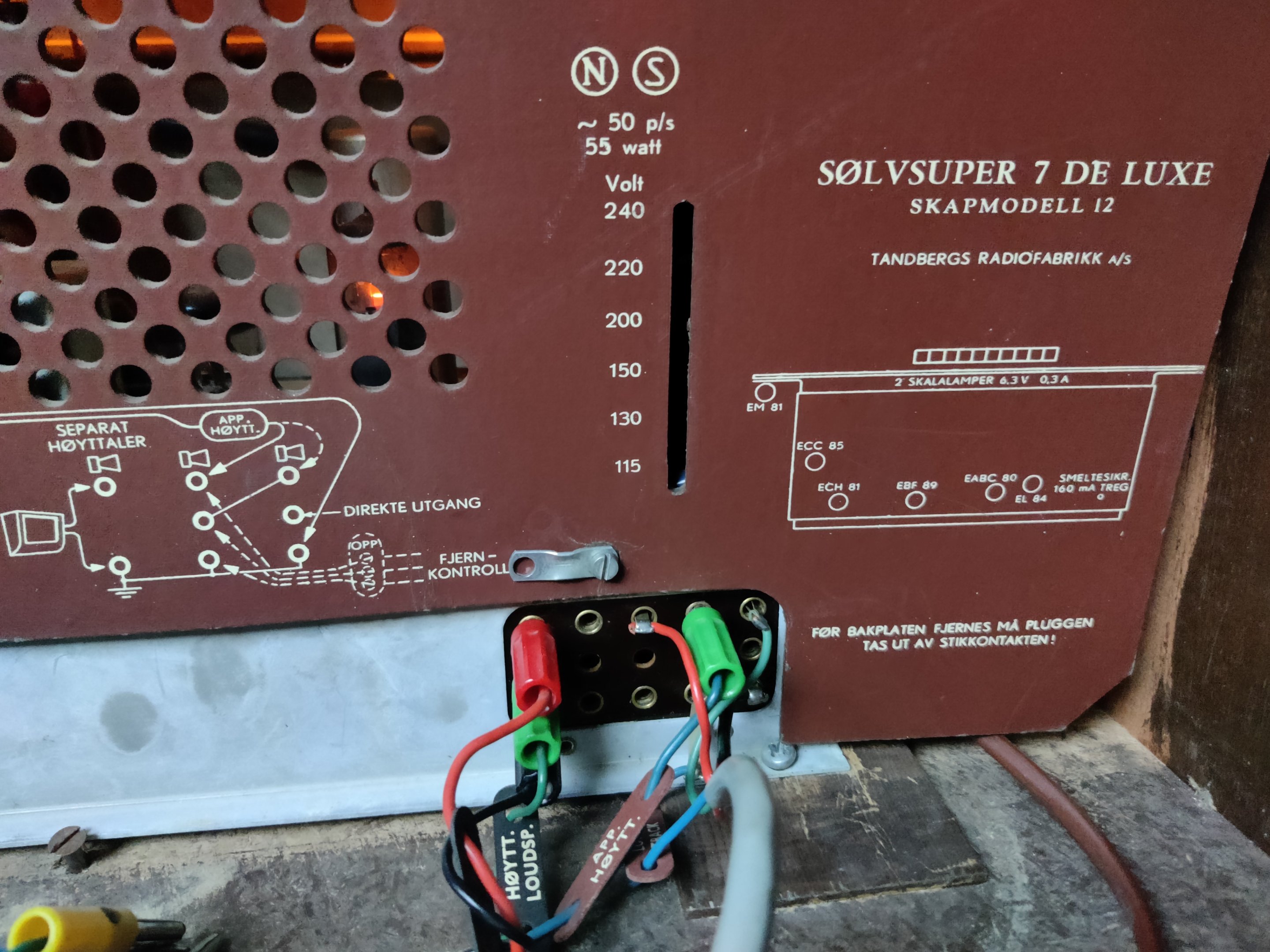

Ole3 Skrevet 25. februar 2023 Skrevet 25. februar 2023 Jeg ser ikke hele bildet av bakplaten. Er det bare to hull til platespilleren?
Hårek Skrevet 25. februar 2023 Skrevet 25. februar 2023 På det nederste bildet skimter man såvidt diagrammet for tilkoblinger. Der står det "grammofon". Legg ut et bedre bilde.

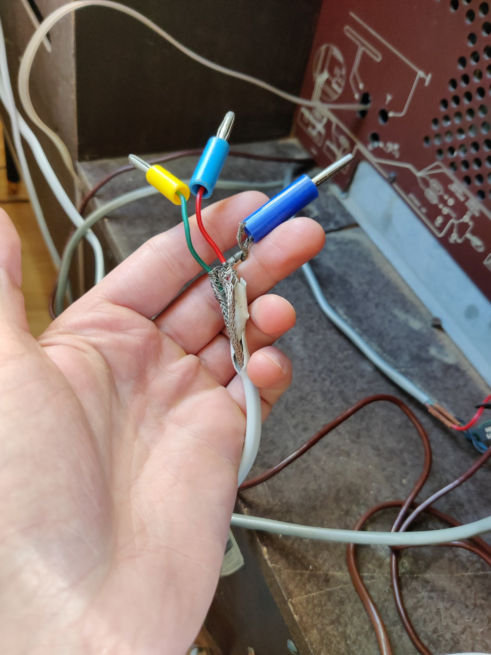

Reiersen 93 Skrevet 25. februar 2023 Forfatter Skrevet 25. februar 2023 (endret) Dette er slik det ser ut bak, og det som står i bruksanvisningen. Den gråe ledningen med 3 bananplugger (lyseblå, blå og gul bananplugg) kommer fra platespilleren. Den har jeg prøvd og koble inn der det viser gramofon inngang. Det gav ingen lyd og den brune som ligger med rød og svart plugg, er den som er beskrevet at skal kobles inn i platespilleren. Hvis jeg har forstått riktig Endret 25. februar 2023 av Reiersen 93
Reiersen 93 Skrevet 25. februar 2023 Forfatter Skrevet 25. februar 2023 Oppdatering, Har lekt litt med å koble frem og tilbake. Har funnet utav det. Rød ledning, og mørkeblå til jord.
Ole3 Skrevet 25. februar 2023 Skrevet 25. februar 2023 (endret) Supert! På det siste bildet ser det ut til at du har koblet i alle fall den ene stereokanalen og jord korrekt. Den andre kanalen er jeg litt mer usikker på, men om du får frem i alle fall høyre eller venstre side så er jo mye gjort Er det et hull i siden på den lyseblå pluggen? I så fall kan du putte den røde pluggen inn der, og du får avspilling i mono. Det er i så fall en god fortsettelse. For å teste om forsterkeren i det hele tatt vil håndtere signaler på den inngangen, kan du berøre hullet den lyseblå pluggen sitter i (stadig referert til det nederste bilde) med en nøkkel, en skrutrekker eller noe annet av metall, mens du holder i metallet. Du skal da få brumming i høyttalerene. (Ta ut ledningene til platespilleren først). (Eller sa du i forrige post at du er fornøyd og at alt virker?) Endret 25. februar 2023 av Ole3
Reiersen 93 Skrevet 26. februar 2023 Forfatter Skrevet 26. februar 2023 Det blir jo selvfølgelig litt rotete bilder på slike gamle radioer, da ledninger går litt på kryss og tvers. Fikk feedback fra platespilleren slik som det er koblet nå iallefall, så tror jeg vil få lyd når platespilleren har blitt sendt på service Men skal prøve det du sa også👍 kan fort være at jeg får bedre lyd av det - men høres egentlig veldig greit ut nå, i FM iallefall, får lys på både høyre og venstre separat, og i stereo når jeg velger begge sider 1
