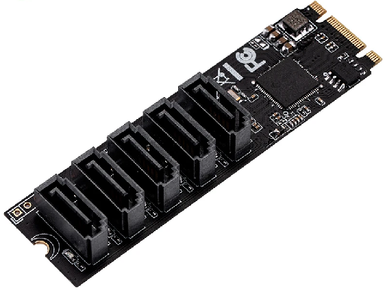

Thor. Skrevet 9. februar 2023 Skrevet 9. februar 2023 Har du en ledig NVME-kontakt kan du få hele 5 SATA porter ut av denne med en adapter. Jeg har en slik i serveren min. https://www.aliexpress.com/item/33014907444.html
