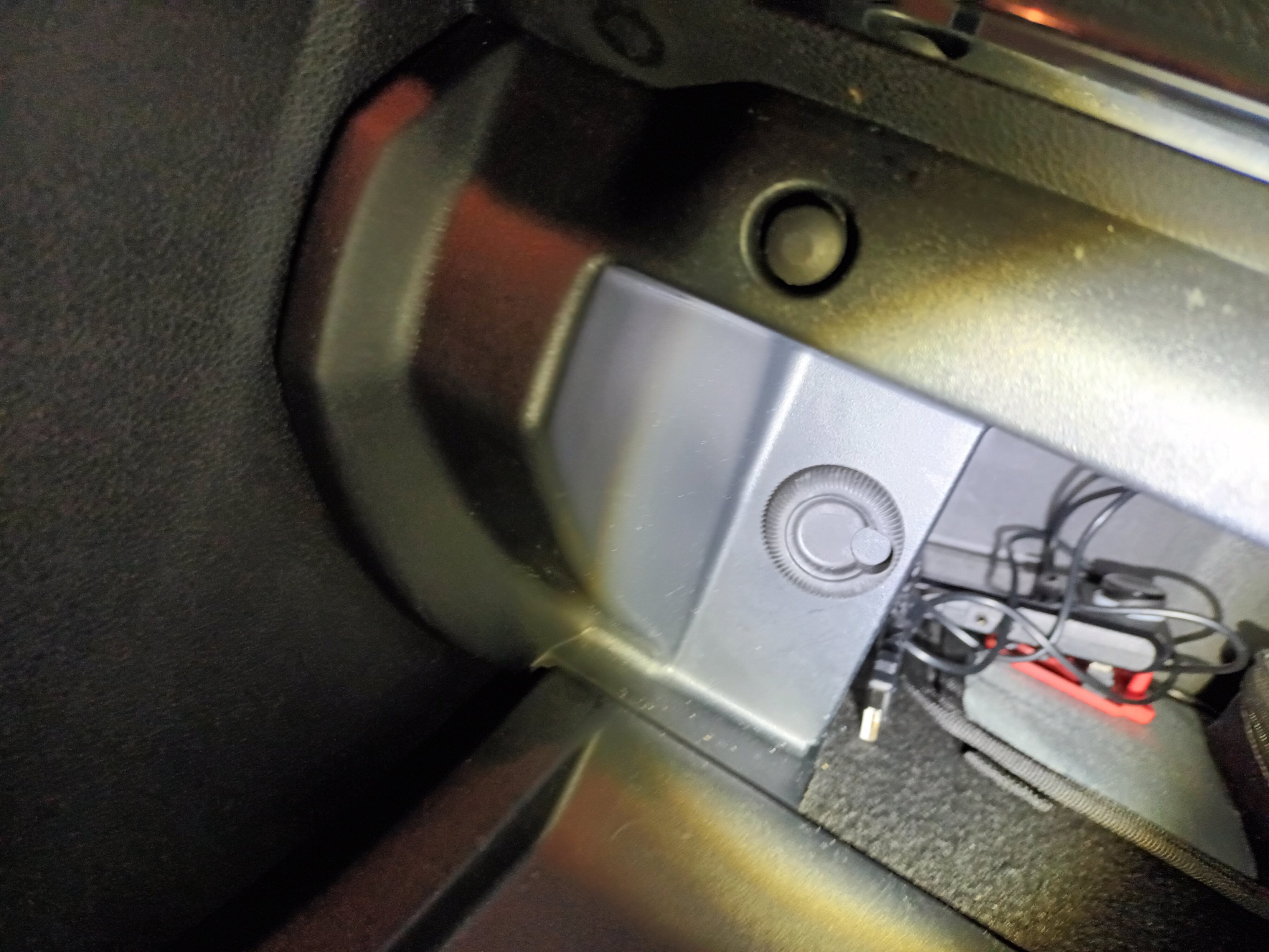

Jeg lurer på hvordan man deaktiverer kollisjonsputen i Mercedes B 170 2006 modell. Jeg har funnet en dreieknapp, men jeg er ikke sikker på om dette er den rette knappen for å deaktivere kollisjonsputen eller ikke, og hvilken posisjon som er deaktivert.

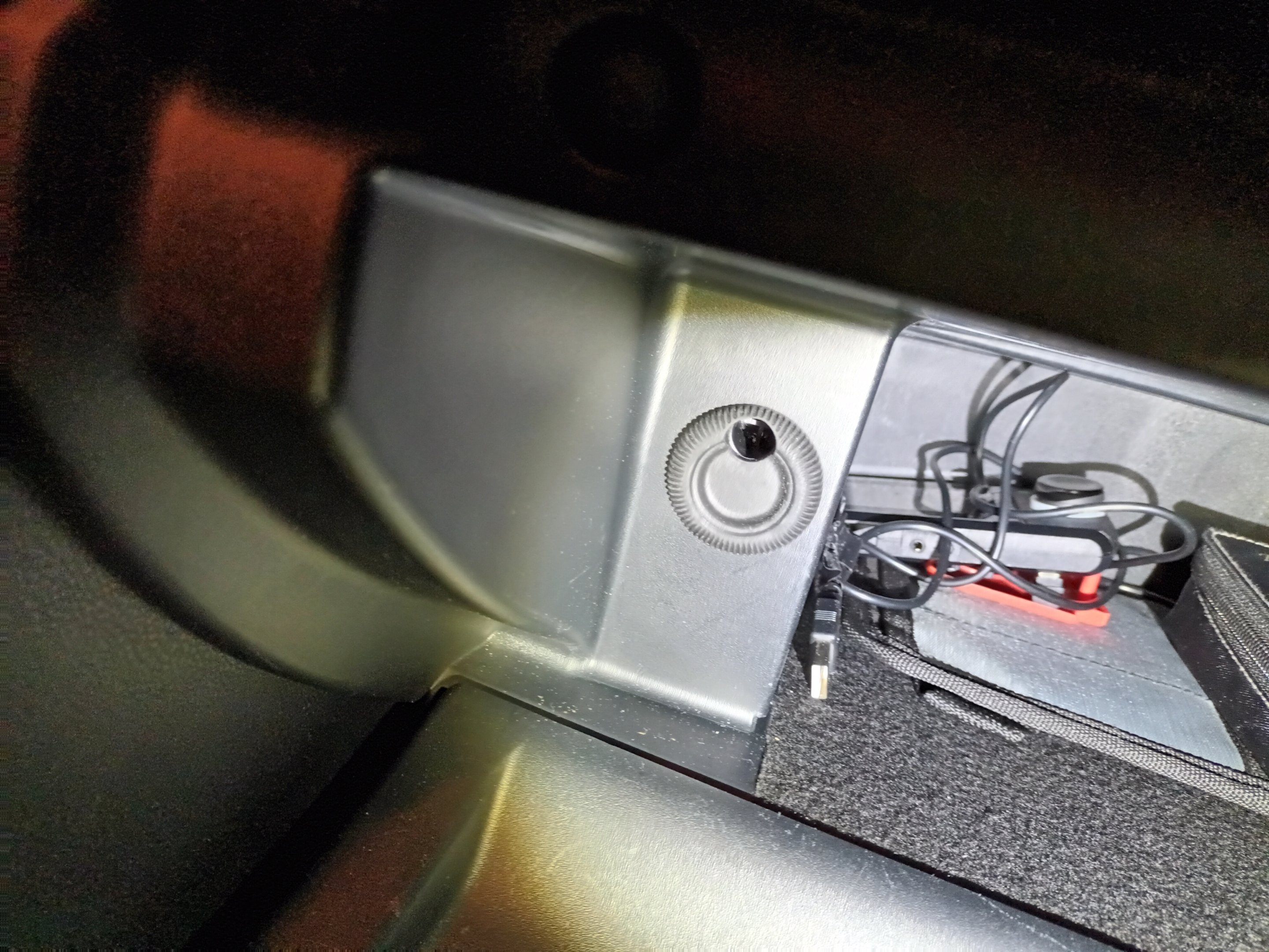

Den vribryteren du tok bilde av, er kjøling i hanskerommet. Feks for å kjøle ned en flaske brus.

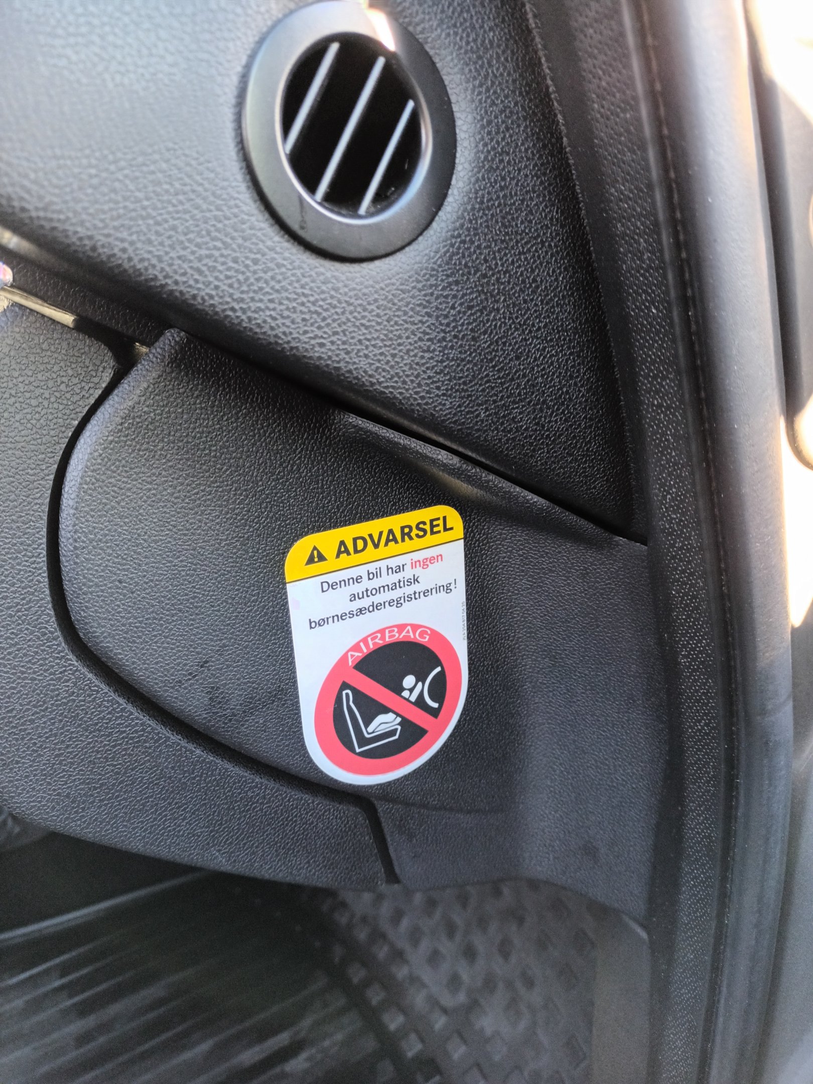

Utfra det ene bildet er det vel ingen tvil om at akkurat denne bilen ikke har automatisk børnesæderegistrering.
