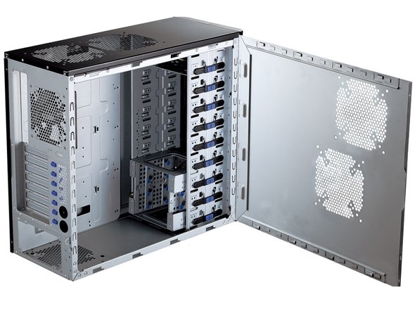

Siden jeg har 9 frontmatet harddisker med 5.25" brønner, vil jeg beholde mitt gamle kabinett. Men jeg vil bytte ut hovedkort, CPU og minne.

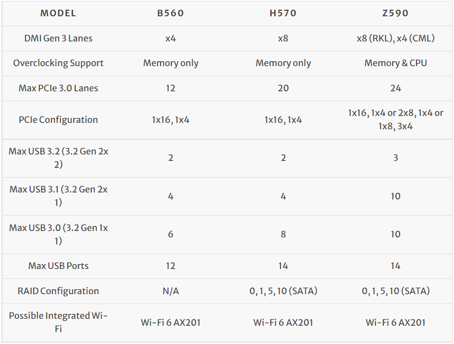

Ser fra den oversikten at H570 og z590 har støtte for RAID konfigurasjon.
Endret av DJViking
Både B560 og H570 har 1x16 og 1x4 PCI spor.
Dette burde jo da holde for 1 GPU og 1 RAID?
Men med ettertanke nå så ser det ut som det RAID kontrollerkortet jeg har krever x8 PCI
Dell Perc H310 SATA / SAS HBA RAID Controller 6Gbps PCIe x8
Da er jeg vel nødt å ta en Z590 hovedkort?

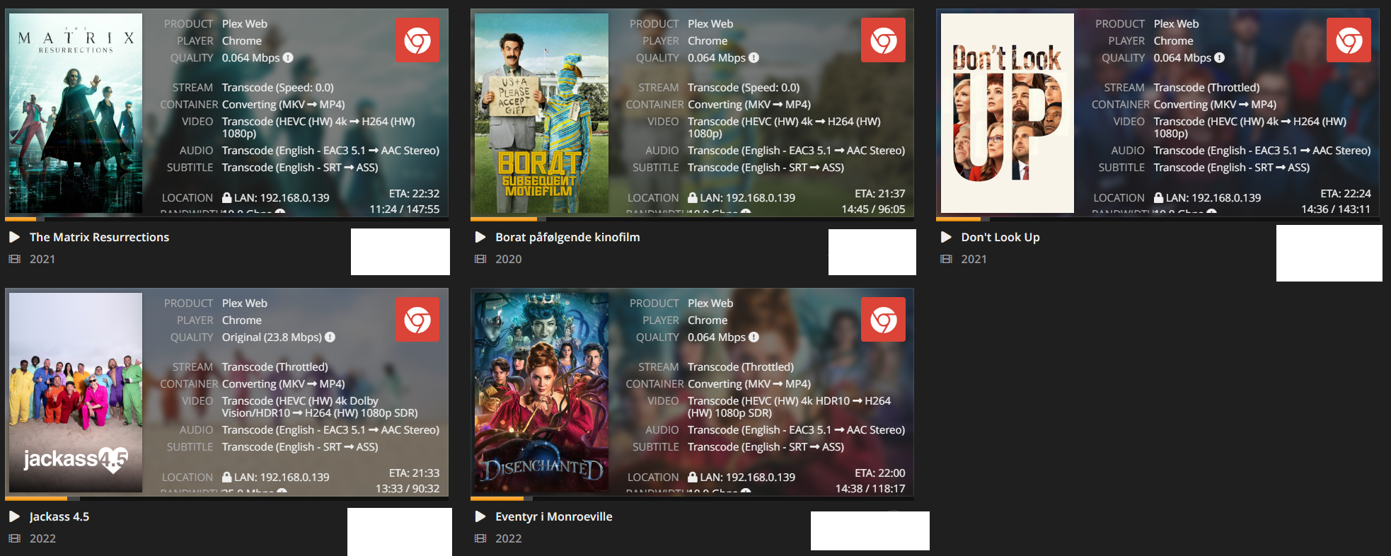

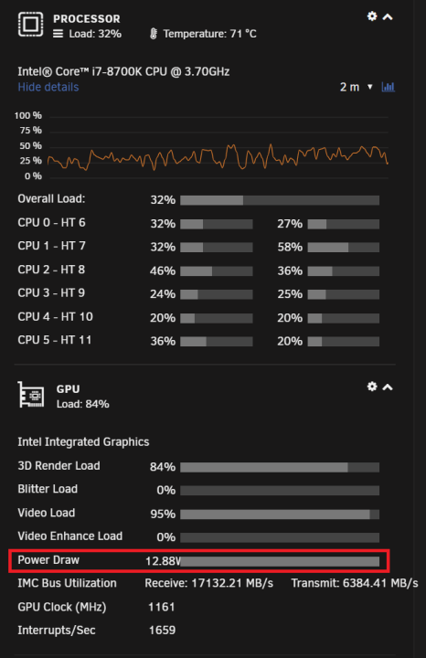

Har du sett hvor effektiv Intel Quicksync transcodes er?
Her er noen skjermbilder fra min server av 5 samtidige 4K streams:
Throttled her betyr at Plex har transcoded seg så langt frempå at den ikke trenger å transcode konstant.
