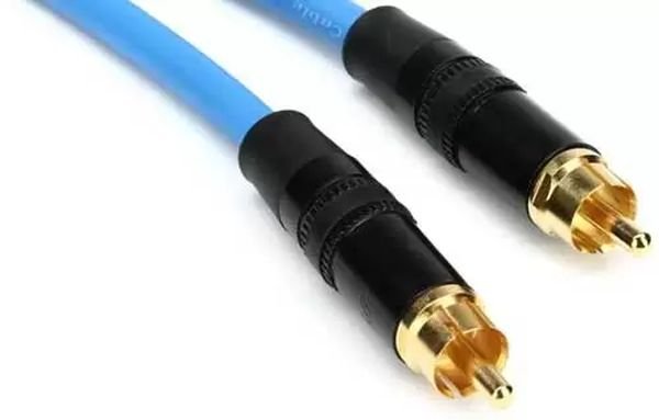

SilverShaded Skrevet 22. desember 2022 Skrevet 22. desember 2022 TV'n har jo optisk lyd ut, det er bare å skaffe en optisk S/PDIF kabel og koble til planken.
Sissel B Skrevet 22. desember 2022 Forfatter Skrevet 22. desember 2022 SilverShaded skrev (3 minutter siden): TV'n har jo optisk lyd ut, det er bare å skaffe en optisk S/PDIF kabel og koble til planken. Hva slags kabel er dette? Er det noe de har på Power feks?
SilverShaded Skrevet 22. desember 2022 Skrevet 22. desember 2022 Sissel B skrev (Akkurat nå): Hva slags kabel er dette? Er det noe de har på Power feks? Ja, dette er noe de har overalt, som hos Power og Elkjøp, eller på nett fra Komplett, NetOnNet og lignende.
Sissel B Skrevet 22. desember 2022 Forfatter Skrevet 22. desember 2022 SilverShaded skrev (59 minutter siden): Ja, dette er noe de har overalt, som hos Power og Elkjøp, eller på nett fra Komplett, NetOnNet og lignende. Fortsatt litt forvirret her. Den du har avbildet går sikkert på Digital Audio out på tven, men kabelen som går i planken er vel av denne typen?

SilverShaded Skrevet 22. desember 2022 Skrevet 22. desember 2022 Sissel B skrev (2 minutter siden): Slik ser lydinngangen på tven ut. Det er en lyd UT-gang. Og TV-spesifikasjonen sier at det skal brukes coax S/PDIF kabel, ikke Toslink. Tror ikke du får en Toslink-kabel til å passe der. Naturlig nok, siden S/PDIF er Sony/Philips sin 75-ohm standard mens Toslink er Toshiba sin optiske standard. Men problematisk her, siden pluggene ikke er like. Mulig du kan få en Toslink-kabel med mini-Toslink adapter til å passe (som linken over her), men jeg tviler. Du må egentlig bare prøve. Ikke alltid så enkelt med gammelt utstyr. Litt rart...jeg har en enda eldre TV, og den har da Toslink lydutgang. Hvis det ikke går, trenger du en DAC (Digital Audio Converter) som kan ta signalet fra TV'n og omforme det til Toslink så det passer lydplanken. Noe sånt : Coax til toslink DAC
Mr.M Skrevet 23. desember 2022 Skrevet 23. desember 2022 Sissel B skrev (32 minutter siden): Vil denne funke da? nei, det er "motsatt" av det du trenger. Du skal ha Coaxial Input, til Optical/Toslink kikk på bildene her https://www.aliexpress.com/item/1005002467555301.html på denne kan du velge kilde med en switch.
Sissel B Skrevet 23. desember 2022 Forfatter Skrevet 23. desember 2022 Mr.M skrev (1 time siden): nei, det er "motsatt" av det du trenger. Du skal ha Coaxial Input, til Optical/Toslink kikk på bildene her https://www.aliexpress.com/item/1005002467555301.html på denne kan du velge kilde med en switch. Ja det slo meg etter at jeg hadde lagt inn det innlegget det. Så enten det du påpeker eller en som går begge veier slik som denne?
