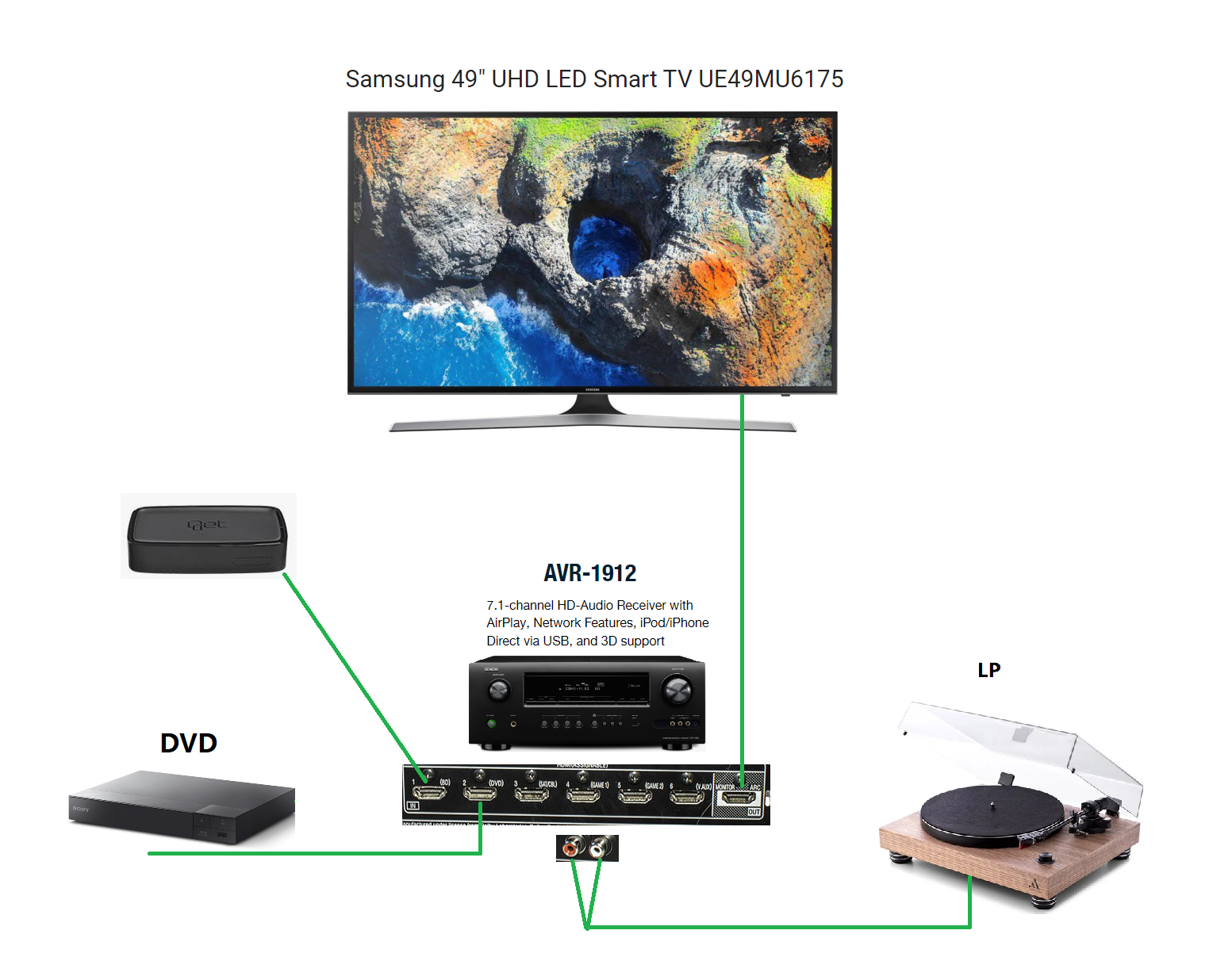

Hei. Har kjøpt en Smart-TV til moren min, en Samsung UE49MU6175, og jeg får ikke lyden til å fungere.
Fra før har hun en Dali AVR 1912 forsterker tilkoblet 2 stk Dali høyttalere.
Hun har en LP-spiller, DVD-spiller og en GET-boks koblet til forsterkeren, og dette fungerer fint. Vi får lyd.
Hun har lyst til å kvitte seg med GET-boksen for å gå over til å bruke kun Smart-TV-funksjoner.
Når jeg testet DVD, LP og GETboks får jeg bilde på TV, og lyd fra høyttalerne.
Derimot når jeg ikke bruker noen av de øvrige, og kun har på Netflix, Youtube, NRK TV via Smart-TV får jeg kun bilde, men ikke lyd.
På source har jeg valgt som "sound output" HDMI Receiver 1912, og jeg får bilde men TV'en klarer ikke gi lyd til høyttalerne.
Jeg har dobbeltsjekket at på forsterker går HDMI via ARC til TV, og på TV bruker jeg HDMI 3 som er ARC.
Spørsmålet mitt er hvordan jeg får lyd til å funke? Blir problemet løst dersom jeg kjøper en optisk kabel og bruker dette som sound-output isteden?
