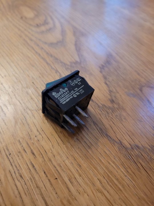

wampster Skrevet 12. desember 2022 Skrevet 12. desember 2022 Hei. Har en vippebryter som har tatt kvelden (se vedlagt bilde) Er det noen som har peiling på hvor jeg kan få tak i en lik? Så vidt jeg kan se er den lik som dette: https://www.ebay.com/itm/402019710125 Aner ikke hva slags forretning jeg må henvende meg til eller noe Håper noen kan hjelpe Vh -wampster
AndersT2 Skrevet 12. desember 2022 Skrevet 12. desember 2022 (endret) Du bør ha målene på den, i hullet den skal inn. Elfa Distrelec har nok en som vil passe: https://www.elfadistrelec.no/ Eventuelt så har Biltema en del lignende. Samt husk hvilke volt og ampere den må tåle, alt høyere enn du trenger vil fungere Endret 12. desember 2022 av AndersT2

wampster Skrevet 12. desember 2022 Forfatter Skrevet 12. desember 2022 Ja. Har null intensjon om å kjøpe fra ebay. Var bare ment for å vise eksakt hva slags bryter som var der. Ettersom det går til noe "heavy" som å varme opp vann til radiatorene rund i huset så har jeg lyst til at det skal være noe ordentlig, men hadde helst sett at det var en butikk jeg kunne dratt til (i Oslo) og kjøpt den på dagen, men vet ikke om det finnes?

AndersT2 Skrevet 12. desember 2022 Skrevet 12. desember 2022 (endret) Biltema har ofte 12V utstyr, så ikke bra med 230V, selv om de tåler langt mere ampere. Det er isolasjonen som da ikke er beregnet for volten. Elfa bruker også noen dager på å levere. Elfa la dessverre ned sin butikk der for noen år siden, men er nok noen butikker her, men kjenner ikke til dem. EDIT: Kommer veldig an på enheten, men i verste falls å kan man kanskje montere på en vanlig lysbryter i stedet. Biltema har sko overganger, like de som sitter på bryteren. Endret 12. desember 2022 av AndersT2
sedsberg Skrevet 12. desember 2022 Skrevet 12. desember 2022 Kjell har en men vet jo ikke om den passer. https://www.kjell.com/no/produkter/elektro-og-verktoy/elektronikk/electromechanics/strombryter-for-elektronikk/vuggebrytere/strombryter-250-v-10-a-2-polet-p36012 1
wampster Skrevet 12. desember 2022 Forfatter Skrevet 12. desember 2022 Nice. Ser ut til å være ca den størrelsen jeg trenger også Kjøper den og ser om huset brenner ned eller om det fungerer Oppdaterer senere

wampster Skrevet 12. desember 2022 Forfatter Skrevet 12. desember 2022 Oppdatering: Var på Kjell. De hadde kun en tilgjengelig som jeg naturligvis kjøpte. Byttet nå og ser ut til å fungere som bare det foreløpig. Var noen mm høyere enn forrige, så må file ned hullet den skal inn litt, men gjør det først når anlegget har stått på litt og jeg er sikker på at den fungerer mer enn bare 30 min Sidenote: Mor er meget fornøyd med at det kun kostet 30kr å fikse 🤣 1
