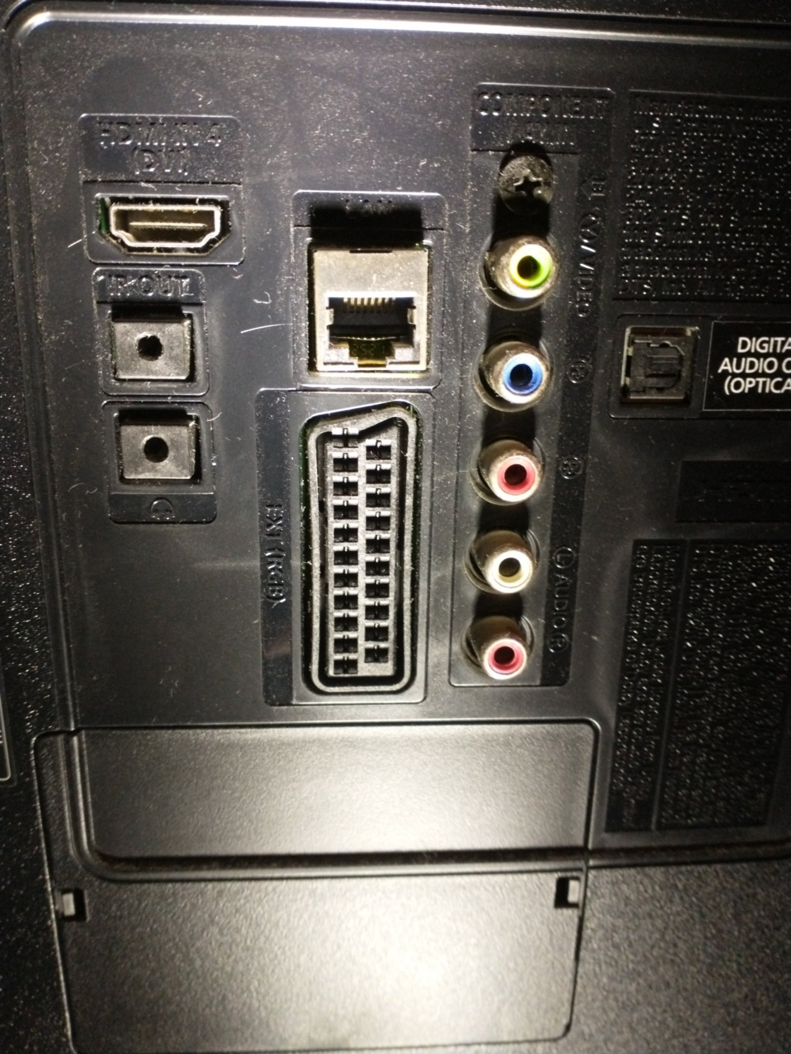

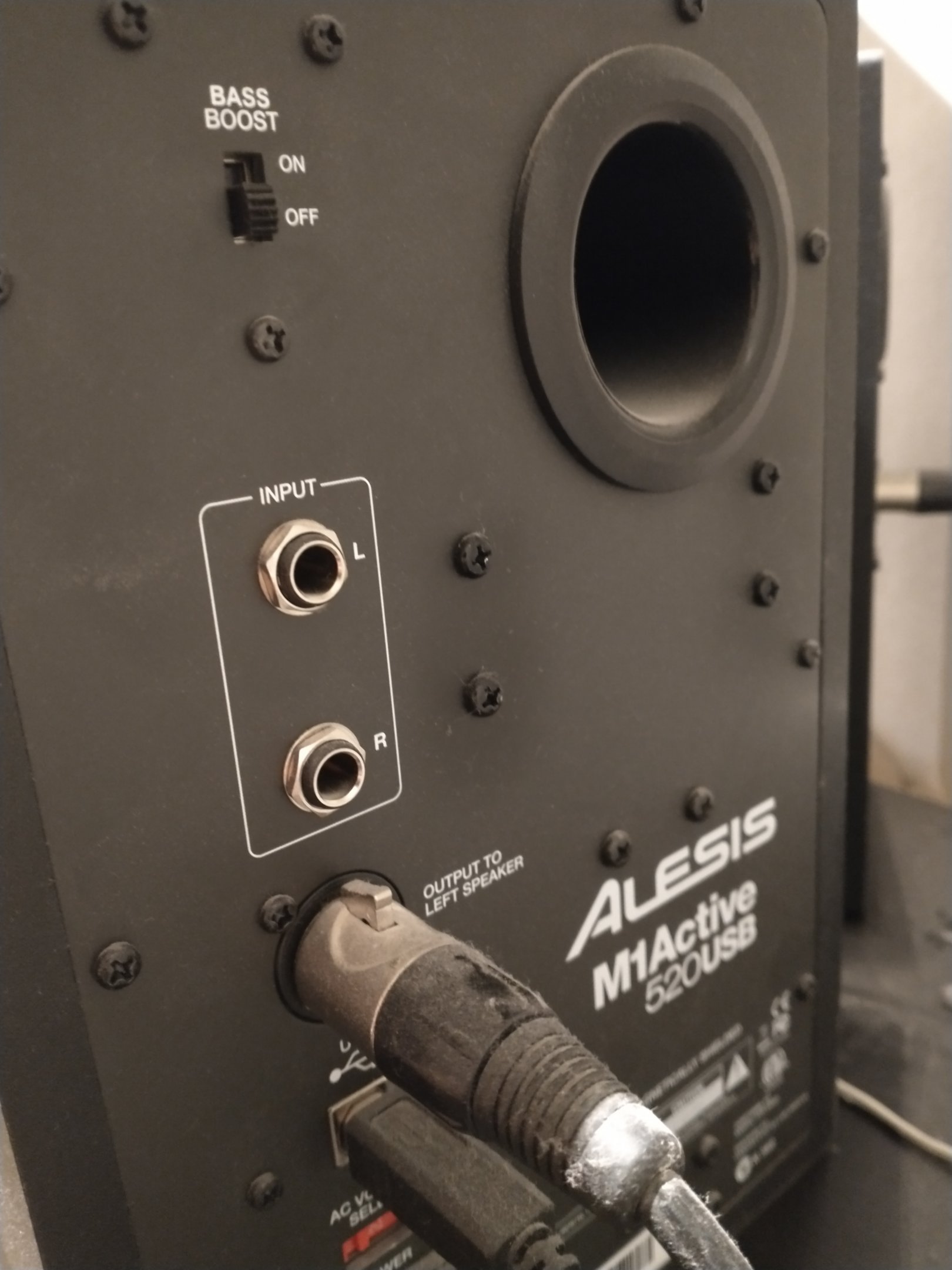

ltdata Skrevet 14. november 2022 Skrevet 14. november 2022 Det er så dårlig lyd i Tven. Jeg har noen Alesis USB høytalere hjemme. Kan jeg koble disse til Tven? Og hvordan gjør jeg det? Hvilke kabler trenger jeg. Legger ved bilde av baksiden av høytaler og TV.

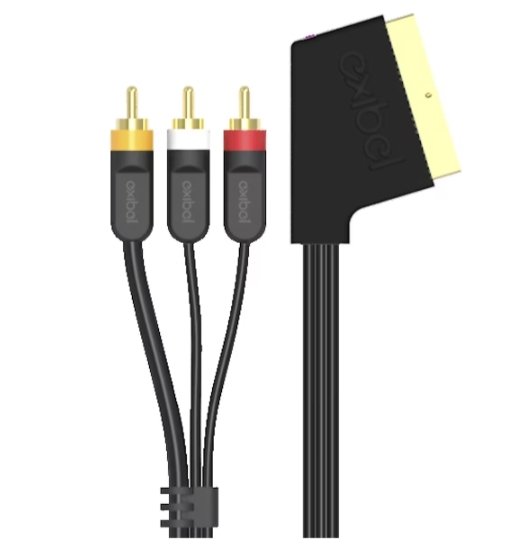

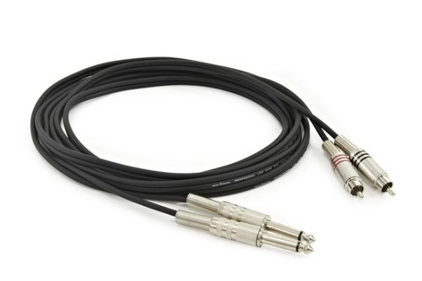

plankeby Skrevet 14. november 2022 Skrevet 14. november 2022 (endret) To stk jack til phono. Dvs to mono kabler (høyre og venstre). Scart til audio. Settes i bak TV. Lyden reguleres da kun med volum foran på høyttaler. Lyd på TV (høyttalere i TV) skrus av med fjernkontroll. Eksempel fra tilfeldig butikk (prisen er også god) https://www.gear4music.no/no/G4M/Phono-Dual-Mono-Jack-Pro-Kabel-3m/10A8?origin=product-ads&gclid=CjwKCAiA68ebBhB-EiwALVC-NljAZjToMTix9Avssy4pYeThtGPcHPYlODoWUIl4o2jbZ8FQOCvhmxoClfIQAvD_BwE Flere muligheter på overganger. Lyd tas ut fra Scart kontakt og inn på jack kontakter på høyttaler. Om noen foreslår lyd ut fra hodetelefonutgang, nei! Blir ikke like bra.. Endret 14. november 2022 av plankeby 1
ltdata Skrevet 14. november 2022 Forfatter Skrevet 14. november 2022 Takk. Men hva er egentlig den scart til audio til? Kan jeg ikke bare koble disse mono kablene fra høytaler left/right direkte til rød/hvit bak på TVen?
Svein M Skrevet 14. november 2022 Skrevet 14. november 2022 ltdata skrev (19 minutter siden): Takk. Men hva er egentlig den scart til audio til? Kan jeg ikke bare koble disse mono kablene fra høytaler left/right direkte til rød/hvit bak på TVen? Vil tro at det er innganger og ikke utganger om det ikke står at det er ut.

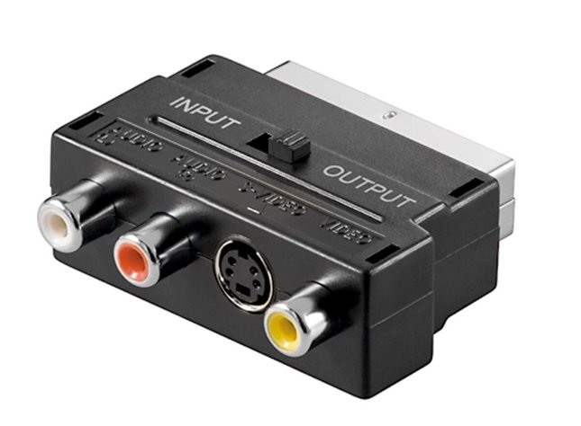

plankeby Skrevet 14. november 2022 Skrevet 14. november 2022 (endret) ltdata skrev (34 minutter siden): Takk. Men hva er egentlig den scart til audio til? Kan jeg ikke bare koble disse mono kablene fra høytaler left/right direkte til rød/hvit bak på TVen? Scart kontakten inneholder audio ut og inn. Left right du ser bak på TV er lyd inn til TV og ikke lyd ut. Alternativ er denne kombo... Poenget er stereo lyd ut fra Scart inn på hver sin jack på høyttaler. Pass samtidig på at dekoder har innstilling stereo på lyd ut, ikke digital. Lyd kan også kjøres rett fra dekoder. Hvilken kilder bruker du til TV? Er mer styr med digitale kilder, da lyd må sendes i format som TV har lov til å konvertere til analog ut på scart. Endret 14. november 2022 av plankeby

plankeby Skrevet 15. november 2022 Skrevet 15. november 2022 (endret) Smart boks II har en slik AV... Vanskelig å forsikre at alle digitale kilder (via hdmi kabel til TV) vil gi analog (eller optisk) lyd ut. Mest trolig går det fint. Det er HDCP (kopibeskyttelse) som kan bidra til at lyd ikke sendes ut fra TV. Lyd ut av hvit boks.. Den firkantede scart jeg har bilde av lengre opp i tråden og denne, Jack til phono https://www.clasohlson.com/no/p/38-8087-3?utm_source=google&utm_medium=organic&utm_campaign=google surfaces&gclid=EAIaIQobChMIoNTozYKx-wIVSKOyCh1jOAetEAQYCCABEgIav_D_BwE Lyd fra dekoder til den hvite.. En kabel Jack til Jack https://www.power.no/tv-og-lyd/lyd-tilbehoer/lydkabel/sandberg-minijack-cable-m-m-2-m-lydkabel-35mm-trs-svart/p-1152556/store?gclid=EAIaIQobChMI4q7KioOx-wIVZBDmCh1DtA9zEAQYASABEgKyCvD_BwE&gclsrc=aw.ds Endret 15. november 2022 av plankeby 1
ltdata Skrevet 16. november 2022 Forfatter Skrevet 16. november 2022 plankeby skrev (På 15.11.2022 den 8.08): Ja. Eller lyd ut fra dekoder. Mulig dekoder må ha denne. Da er du garantert best mulig lyd fra de to kildene dine PC og dekoder. Har lest igjenom tråden en gang til. Ikke så lett å følge med i svingene for en som ikke har så mye kunnskap om audio. "Da er du garantert best mulig lyd fra de to kildene dine PC og dekoder." Sier du her at den beste løsningen er denne dingsen som du har bilde av her? At jeg kan både bruke den når jeg spiller av ting på Pcen og når jeg ser på TV med dekoderen? (Må koble den av og på når jeg bytter mellom å se ting fra Pcen og fra dekoder men det går greit) Så altså den du har bilde av ovenfor+ denne? https://www.gear4music.no/no/G4M/Phono-Dual-Mono-Jack-Pro-Kabel-3m/10A8?origin=product-ads&gclid=CjwKCAiA68ebBhB-EiwALVC-NljAZjToMTix9Avssy4pYeThtGPcHPYlODoWUIl4o2jbZ8FQOCvhmxoClfIQAvD_BwE
plankeby Skrevet 16. november 2022 Skrevet 16. november 2022 (endret) ltdata skrev (12 timer siden): Har lest igjenom tråden en gang til. Ikke så lett å følge med i svingene for en som ikke har så mye kunnskap om audio. "Da er du garantert best mulig lyd fra de to kildene dine PC og dekoder." Sier du her at den beste løsningen er denne dingsen som du har bilde av her? At jeg kan både bruke den når jeg spiller av ting på Pcen og når jeg ser på TV med dekoderen? (Må koble den av og på når jeg bytter mellom å se ting fra Pcen og fra dekoder men det går greit) Så altså den du har bilde av ovenfor+ denne? https://www.gear4music.no/no/G4M/Phono-Dual-Mono-Jack-Pro-Kabel-3m/10A8?origin=product-ads&gclid=CjwKCAiA68ebBhB-EiwALVC-NljAZjToMTix9Avssy4pYeThtGPcHPYlODoWUIl4o2jbZ8FQOCvhmxoClfIQAvD_BwE Kabelen må du uansett ha. Har du Jack line out på pc så kan den skiftes mellom pc og dekoder. Men til pc så er det optimale lyd via usb kabel, siden høyttalerne har usb lyd inn. Denne er nok smartere da den ikke tar så mye plass rundt kontakten... https://www.elkjop.no/product/tjenester-og-tilbehor/kabler-og-kontakter/kabeladapter/hama-adapter-2-x-rca-hunn-35-mm-jack-hann/HAMA122374 Endret 16. november 2022 av plankeby 1
