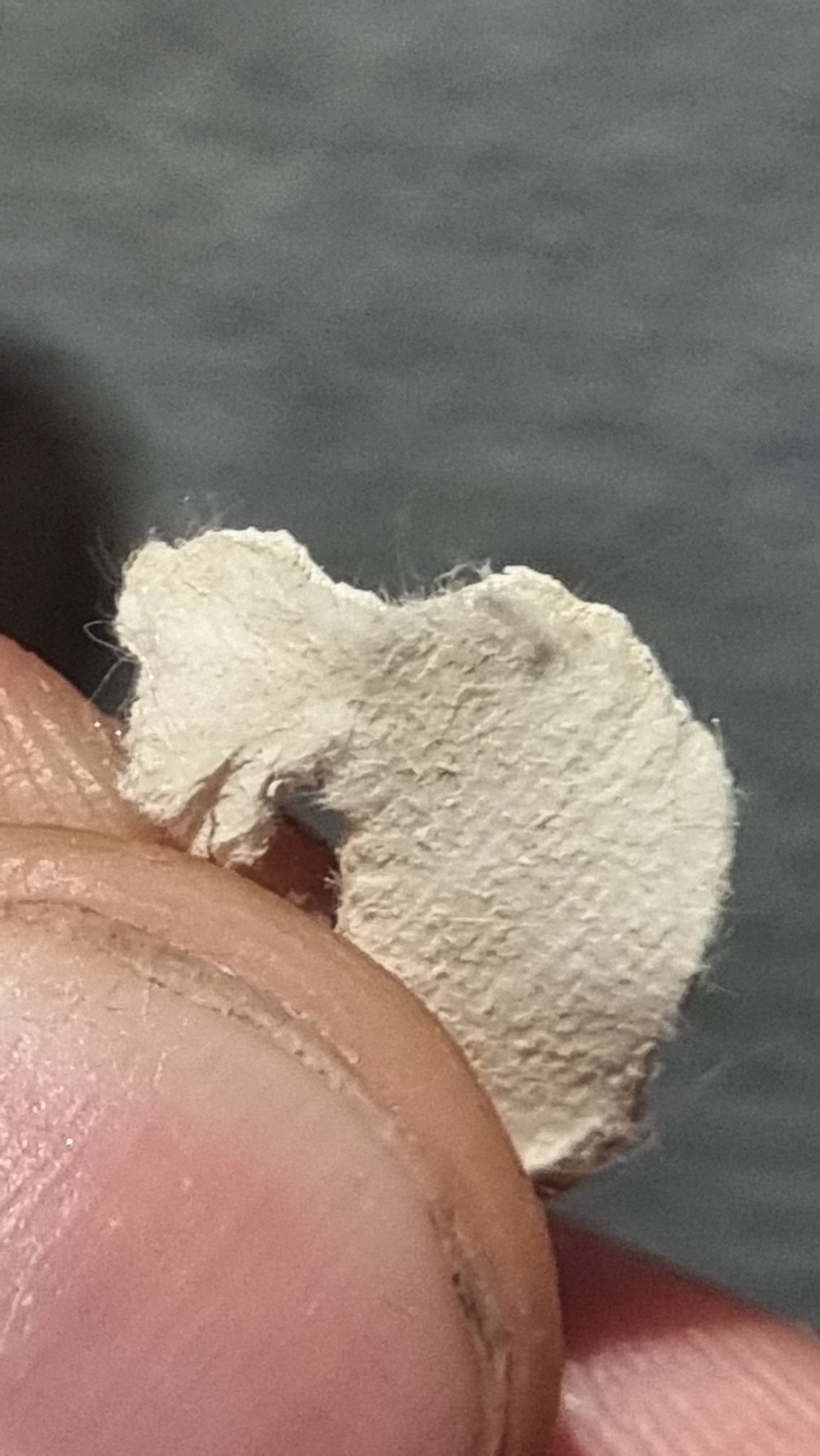

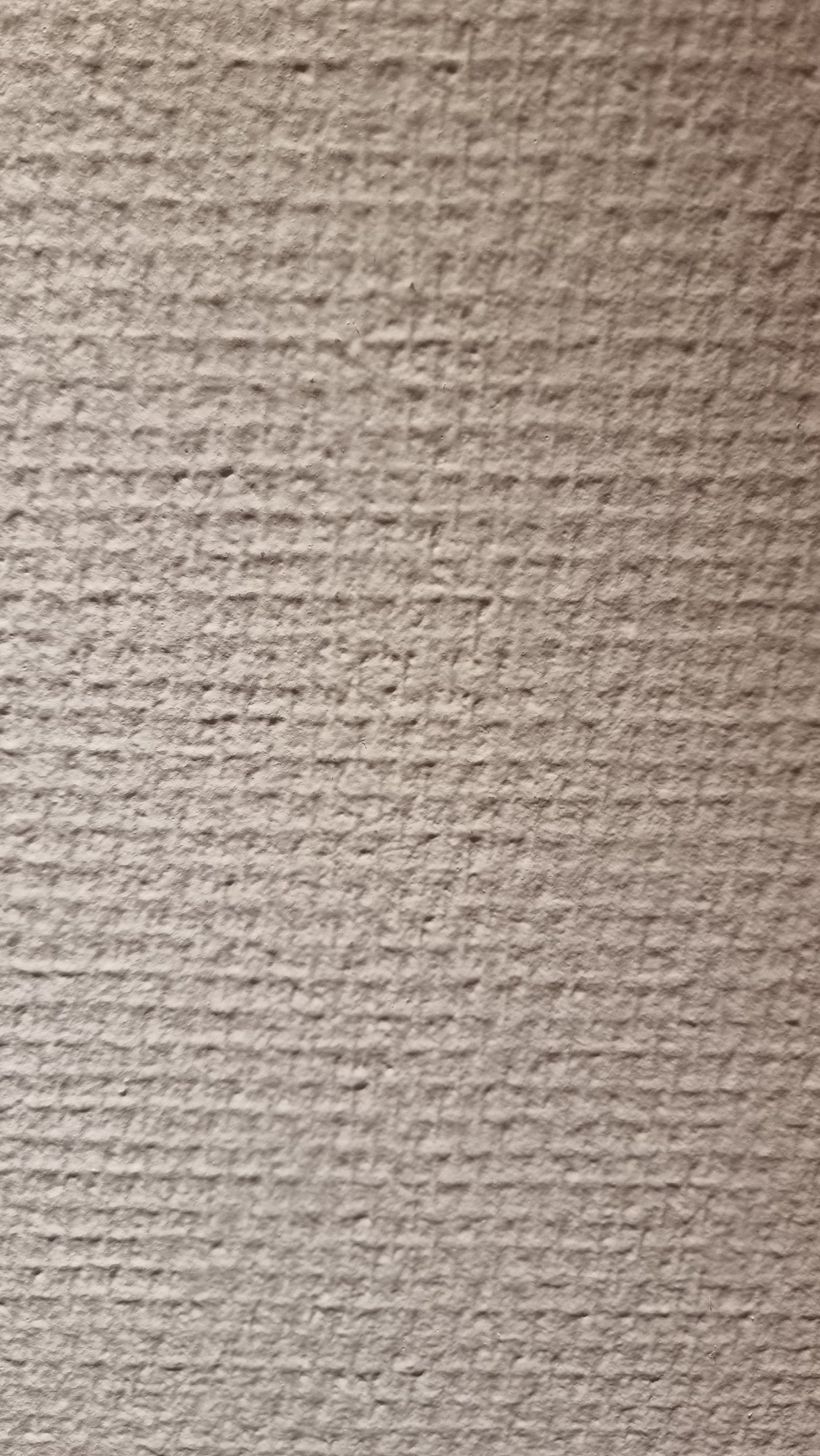

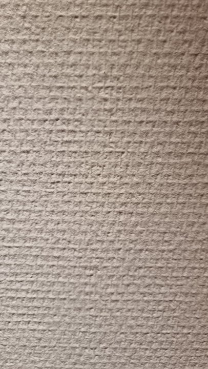

Cocola Skrevet 31. oktober 2022 Forfatter Skrevet 31. oktober 2022 Tapeten er nok malt over en gang i tiden. Vet ikke om det gjør det vanskeligere å se? Den lille biten er baksiden av tapeten. Ser den har tråder i seg. Det betyr at det er strietapet?
RookieNO Skrevet 31. oktober 2022 Skrevet 31. oktober 2022 Jeg kan ikke mye om oppussing, men det der ser ut som klink strietapet ja... 1
Cocola Skrevet 1. november 2022 Forfatter Skrevet 1. november 2022 Da må nok den vekk. Er det greit å ta av en slik tapet eller må det noe spesialverktøy til?
