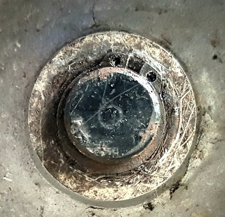

Et av de slangeløse hjulene på plentraktoren er lufttomt.
For å ta av hjulet må jeg fjerne et låseklips. Hvordan gjøres det? Klipset er utstyrt med to små hull nær åpningen. Finnes det et redskap for fjerning av låseklips?
Nebbtang kan fungere, men du må dra den fra hverandre, ikke klemme.
Spesialverktøy i linken til @Marzo som likner nebbtang, men har bedre spisser på enden, og er hengslet motsatt, så du åpner låseringen ved å klemme på håndtaket. Mye bedre. Verdt å kjøpe hvis du ikke klarer det med nebbtang, eller må gjøre dette ofte.
Endret av Mannen med ljåen
sedsberg skrev (7 minutter siden):
Husk vernebriller eller ha ei fille e.l. over den mens du prøver å fjerne den. De jævlene kan fly avgårde med lysets hastighet!
Du finner den sammen med den 10mm du har savnet siden i fjor. Du vet, der inne under bakom alt dritet.
