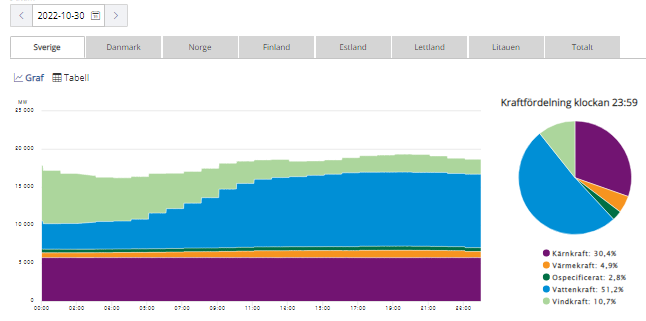

J-Å Skrevet 5. desember 2022 Skrevet 5. desember 2022 On 12/4/2022 at 2:05 PM, Ekspertkommentator said: For fastlandet er økt andel av strøm fra vind ren risikosport. På kort sikt er det derfor på tide at Norge revrserer "forbud" mot gasskraftverk. I Europa finnes det 881 gasskraftverk, men Norge som eksporterer mere enn 1200 TWh naturgass til Europa kan ikke ha egne gasskraftverk? Det eneste landet i verden som ikke kan bruke (f.eks.) 5% av naturrsressurser som uansett vil bli eksportert?? Så lenge vindkraft kan sikres med vannkraft så vil jeg ikke si at det er riskosport. Det må også gjøres for sokkelen, hvis de skal over 50% fornybar kraft. Det er ganske fascinerende å se hvordan Sverige gjør denne balanseringen av vindkraft med vannkraft fra time tll time. Kjernekraft og varmekraft brukes så og si ikke til å ta variasjonen. Selvsagt kan vi basere oss på å kjøpe enda mer vindkraft fra utlandet når denne er billig, og spare på vannkraften på den måten. Men dét vil jeg si er risikosport. For da må vi ha enda større overføringskapasitet fra utlandet. Og disse kablene fungerer jo begge veier. Det vil si at vi vil kunne eksportere enda mer vannkraft når prisene er høye. Noe varmekraft kan vi gjerne ha, men som i Sverige blir det nok uansett en "tynn strek" i det totale bildet. https://www.svk.se/om-kraftsystemet/kontrollrummet/
Ekspertkommentator Skrevet 6. desember 2022 Skrevet 6. desember 2022 (endret) On 12/6/2022 at 2:31 AM, J-Å said: Det er ganske fascinerende å se hvordan Sverige gjør denne balanseringen av vindkraft med vannkraft fra time tll time. Kjernekraft og varmekraft brukes så og si ikke til å ta variasjonen. For Norge er det ikke tilstrekkelig kapasitet fra vannkraft til å kompensere for 30 GW havvind som skal være ferdig bygget ut i 2040. 30 GW tilsvarer omtrent 100 (kansje 120) TWh per år basert på optimistisk 40% kapasitetsfaktor. Ikke langt unna dagens vannkraft som produserer 140 TWh per år. [Jeg diskuterer altså ikke her om regjeringens planer er realistiske eller ikke]. Kjernekraft er nesten perfekt men den kan ikke bygges ut "over natta". Det blir selvsagt masse bråk og kan ta 30 år. Gasskraft er derimot teknisk veldig enkelt og relativt hurtig å bygge ut (3 til 5 år). Standard teknologi og trenger veldig lite plass sammenlignet med vind eller vannkraft. Fordelen er og at gass har kort vei fra feltene ute i havet, og strømmen har kort vei til oljeplatformene og ut til kundene på fastlandet. Endret 22. desember 2022 av Ekspertkommentator

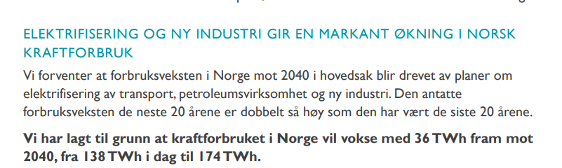

Ekspertkommentator Skrevet 7. desember 2022 Skrevet 7. desember 2022 (endret) 1 hour ago, J-Å said: Hvis havvind leverer 100TWh på 40% av tiden, så trenger jo vannkraften bare å levere 150TWh i de resterende 60% av tiden for å balansere. Nå er riktignok ikke all vannkraft regulerbar, men med en moderat utbygging av effekt og pumpekraft lar det seg løse. Ved å spre vindkraften langs kysten kan en også oppnå en betydelig utjevning, siden vindforholdene vil variere. Noe vindkraft kan også utnyttes til ammoniakkproduksjon og lignende, så den trenger ikke å kompenseres 100% med vannkraft. Dette er ikke nevnt i NVE rapporten som OP lenket til, men husk at forbruk er forventet å øke med over 25% (174 TWh) frem til 2040. Hvis all økning i forbuk skal dekkes av havvind som leverer igjennomsnitt 40% av tiden blir det som jeg sier stor risiko for rasjonering f.eks. gjennom kalde perioder om vinteren. Det hjelper jo ikke med fulle magasiner hvis det ikke er nok kapasitet fra vannkraft i perioder med høyt forbruk og lite vind. Dette er ikke min påstand da NVE sier det samme i OP sin lenke til Nettavisen. Havvind kan ikke plasseres hvor som helst, da det er mange hensyn å ta inkludert fiske og skipstrafikk. Sør for midt Norge er det samme vindsystem som motarbeider det med å "spre" vindmøllene langs kysten. Beklageligvis forstår ikke politikerene at havvind må matches med regulerbar kraft, og NVE-Statsnett har woke ledere som ikke våger å stå frem og fortelle hva som kommer til å skje hvis 30 GW havvind bygges ut samtidig som forbruk øker med 25%. Jeg mener det mest fornuftige er da å bruke f.eks. 5% av egen naturgass for bygge regulerbare gasskraftverk for å sikre nok strøm når vind svikter. https://publikasjoner.nve.no/rapport/2021/rapport2021_29.pdf Endret 7. desember 2022 av Ekspertkommentator
