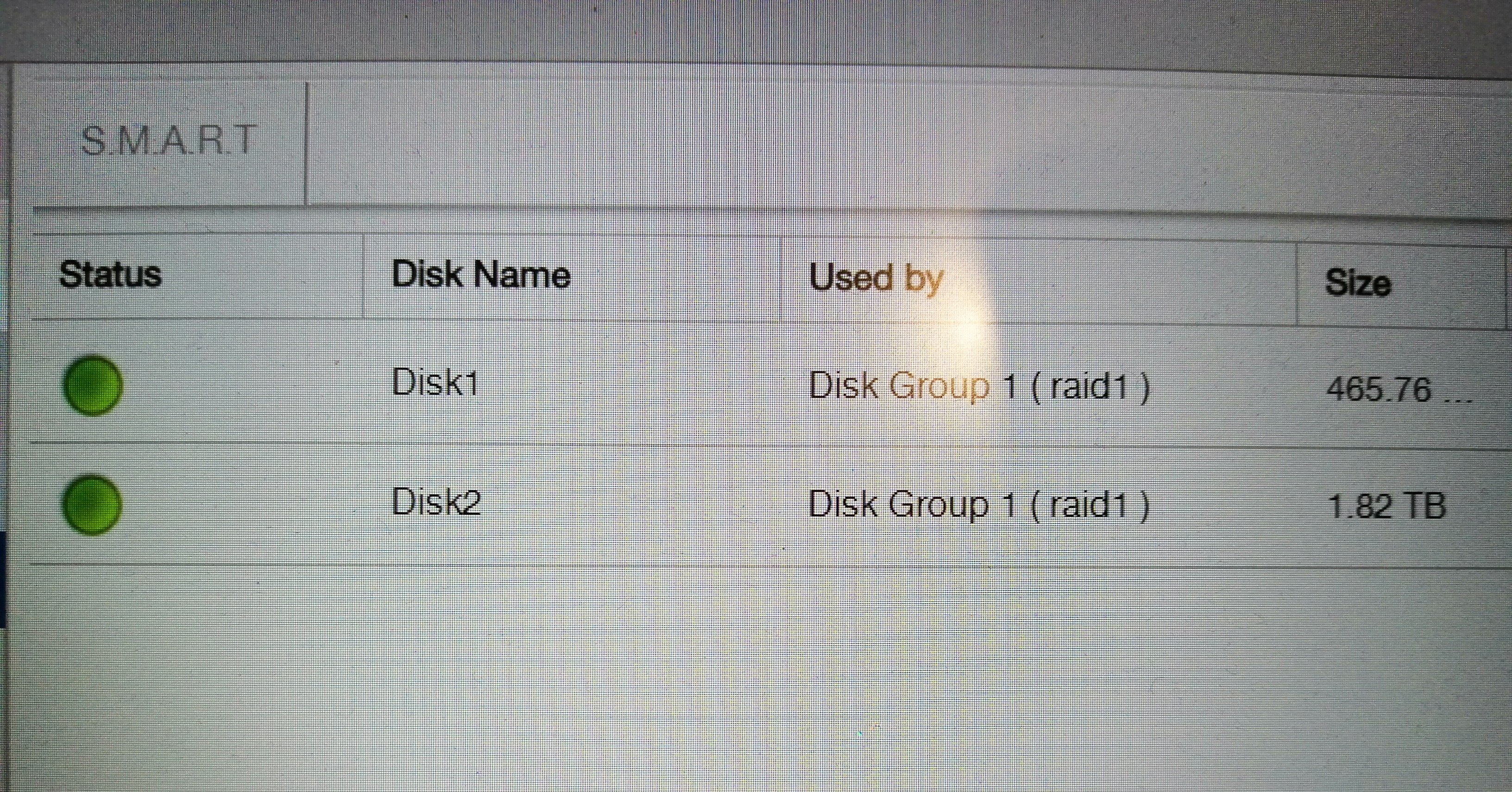

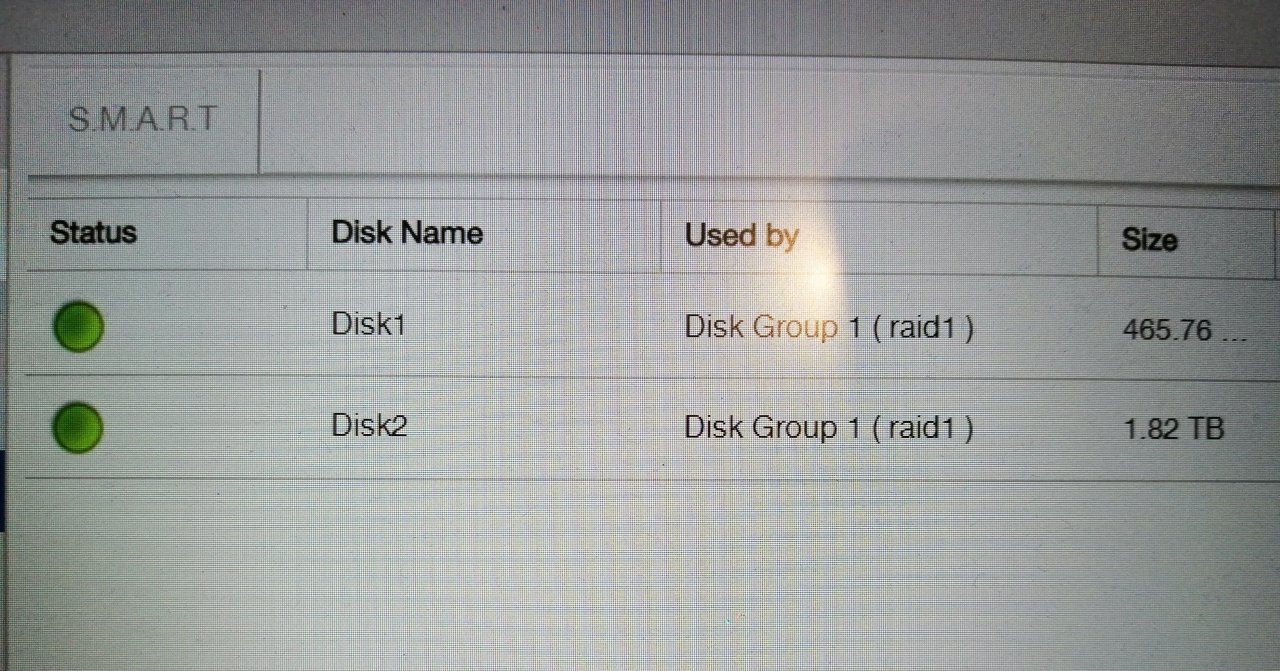

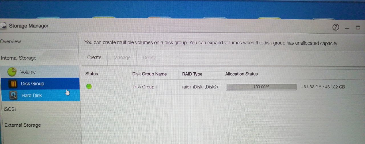

Sissel B Skrevet 4. oktober 2022 Forfatter Skrevet 4. oktober 2022 Her gir det kanskje ett bedre bilde av hva det er. Kommer vel fram hvor mye ut av det jeg er med raid osv 😂. Men lærer mye av svarene jeg får på dette forumet da 😁👍 Spørs om jeg får prøve meg litt fram. Finne fram full bruksanvisning for den på nett, koble fra de to eksterne diskene og sette inn ny og se hva som skjer. NAS 326 står oppført med to usb 3.0 porter og 1 usb 2.0 port. Det kan vel tyde på at den framme er 2.0 og tregere å kopiere via enn de to bak 🤔

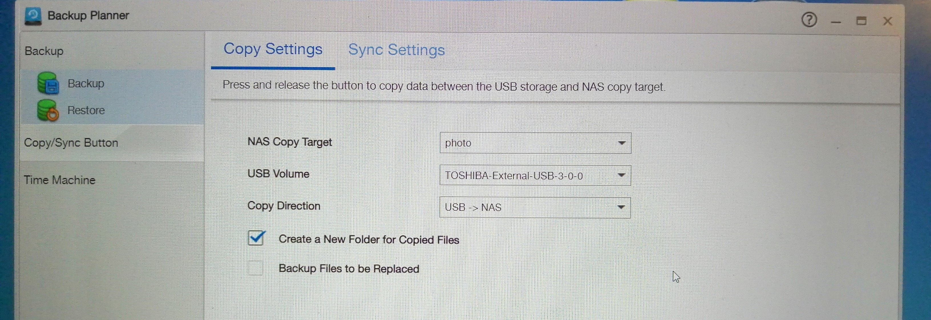

vidor Skrevet 4. oktober 2022 Skrevet 4. oktober 2022 Jeg får ikke ting til å stemme i forhold til hva som er fysisk og det du forteller om logisk, så sats på å kopiere ting før du bytter eller endrer noe i RAID-oppsettet ditt og sjekk at du kan lese det med disken koblet til datamaskinen etterpå sånn at du er 100% sikker. Etter dette kan du prøve det som bildet viser for å kopiere tilbake igjen. Husk å justere Copy Direction rett i forhold til om du skal ta kopi til USB eller legge tilbake via USB.
Lugmeister Skrevet 4. oktober 2022 Skrevet 4. oktober 2022 (endret) Slik som det virker så her det to disker i ett aray med raid 1, en 2Tb og en 500Gb som da bruker minste disk som mal på partisjonsstørrelse. Derfor er det bare en partisjon på 500 Gb. Slik jeg oppfatter det så skal det da kun være slik seedberg sa å ta ut 500Gb disken og erstatte den med en 2Tb disk og rebuilde og deretter øke størrelsen på raidet. Er mulig det er en diskbytte wizard eller lignende i softwaren til NAS boksen Endret 4. oktober 2022 av Lugmeister 1
Lugmeister Skrevet 4. oktober 2022 Skrevet 4. oktober 2022 (endret) fra manualen https://www.zyxel.com/global/en/support/download?model=nas326https://www.zyxel.com/global/en/support/download?model=nas326 Replacing with larger disks You can replace smaller disks in a RAID 1, RAID 5, or RAID 6 with larger disks. Replace disks one-by-one. Replace the smallest disk in the volume or disk group first. After replacing a disk, you must use the Internal Storage screen’s Manage link to repair the volume. Wait for the repair process to complete before you replace another disk Vil anbefale som andre nevner og ha en ekstern backup også av viktige filer i tillegg til NAS boksen. Endret 4. oktober 2022 av Lugmeister 1
