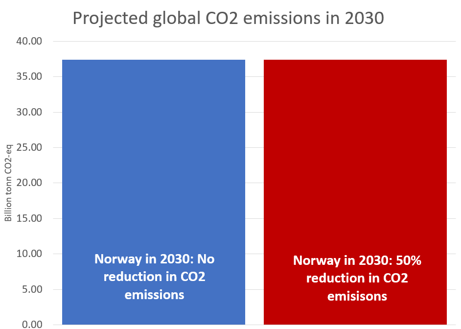

Ekspertkommentator Skrevet 27. september 2022 Skrevet 27. september 2022 15 hours ago, sk0yern said: Det korte svaret er vel at dette er snakk om å nå Norges klimamål. Jada, regjeringen sier Norge skal redusere CO2 utslipp med 50% (ca 25 millioner tonn) de neste 8 årene. Figuren nedenfor viser estimat på globale CO2 utslipp i 2030. Tatt fra EIA data. Rekk opp hånden de som ser forskjell på globale CO2 utslipp for 2 cases, a) Blå søyle: Norge slipper ut samme mengde CO2 i 2030 som i 2022 b) Rød søyle: Norge reduserer CO2 utslipp med 50% fra 2022 til 2030 (Hurdalsplatformen) Ref. For Norge er det antatt at 50% reduksjon tilsvarer 25 millioner tonn i 2030 https://www.eia.gov/energyexplained/energy-and-the-environment/outlook-for-future-emissions.php
