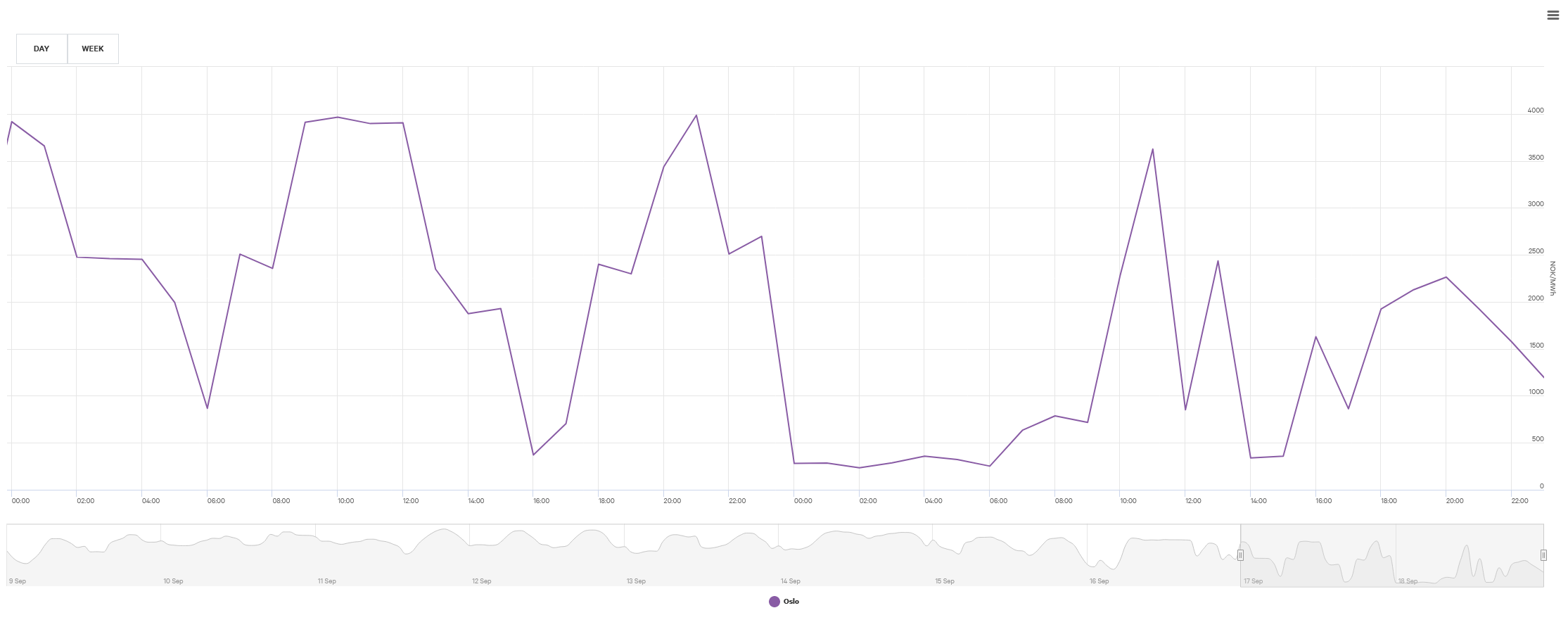

Simen1 Skrevet 17. september 2022 Skrevet 17. september 2022 6RCURCGB skrev (På 15.9.2022 den 23.31): Batteripakke er ikke økonomisk lønnsomt med mindre vi ender opp i en situasjon med uhyrlige prisvariasjoner gjennom døgnet. Noen dager, som denne helga, ser det ut til at det blir nettopp det. I hele Sør-Norge blir det 17 ganger forskjell mellom topp og bunn spotpris hhv 498 og 23 øre. Regner vi pris med avgifter og strømstøtte så blir det ennå større forskjell. Med et tidlig estimat av strømstøtten så blir strømprisen fra minus 318 øre inkl mva på det laveste og 275 øre inkl. mva på det meste. Spoiler 2

Kalle Klo Skrevet 17. september 2022 Skrevet 17. september 2022 4 hours ago, Simen1 said: Noen dager, som denne helga, ser det ut til at det blir nettopp det. I hele Sør-Norge blir det 17 ganger forskjell mellom topp og bunn spotpris hhv 498 og 23 øre. Regner vi pris med avgifter og strømstøtte så blir det ennå større forskjell. Med et tidlig estimat av strømstøtten så blir strømprisen fra minus 318 øre inkl mva på det laveste og 275 øre inkl. mva på det meste. Reveal hidden contents Jo, denne helga er vill, så spørs det hvor mange andre tilsvarende vi får. Man regner ca. 1000 ladesykler som levetiden på et Li-ion batteri, så må regne degradering av cellene også. Enda verre hvis det er brukte batterier med mange sykler på seg allerede. Det er ikke altid at batterier taper seg gradvis heller, har hatt en del tilfeller med laptop og mobil-batterier som plutselig eser i volum og dør mer eller mindre på flekken. Blir fort dyrt å få kvalifisert personell på plass for å bytte enkeltceller i en stor batteripakke. Et alternativ er å bruke pengene til å kjøpe solceller i stedet, så kan du selge kraft tilbake til nettet i stedet når du har tilovers. Tipper det blir fasiten en stund, og så kommer batterier når det blir så mye solceller at pris blir latterlig lav når solen skinner ordentlig.

6RCURCGB Skrevet 17. september 2022 Skrevet 17. september 2022 (endret) 5 hours ago, Simen1 said: Noen dager, som denne helga, ser det ut til at det blir nettopp det. I hele Sør-Norge blir det 17 ganger forskjell mellom topp og bunn spotpris hhv 498 og 23 øre. Regner vi pris med avgifter og strømstøtte så blir det ennå større forskjell. Med et tidlig estimat av strømstøtten så blir strømprisen fra minus 318 øre inkl mva på det laveste og 275 øre inkl. mva på det meste. Jeg mener at vi trenger flere solcelleanlegg. Motivene for batteripakke er egen økonomisk vinning, det synes jeg ikke Enova skal bruke skattebetalerenes penger på... Edit: Jeg mener personlige batteripakker er helt unødvendig i Norge. De dagene Norge produserer masse solkraft er det bare å spare på vannet. Endret 17. september 2022 av 6RCURCGB 1
