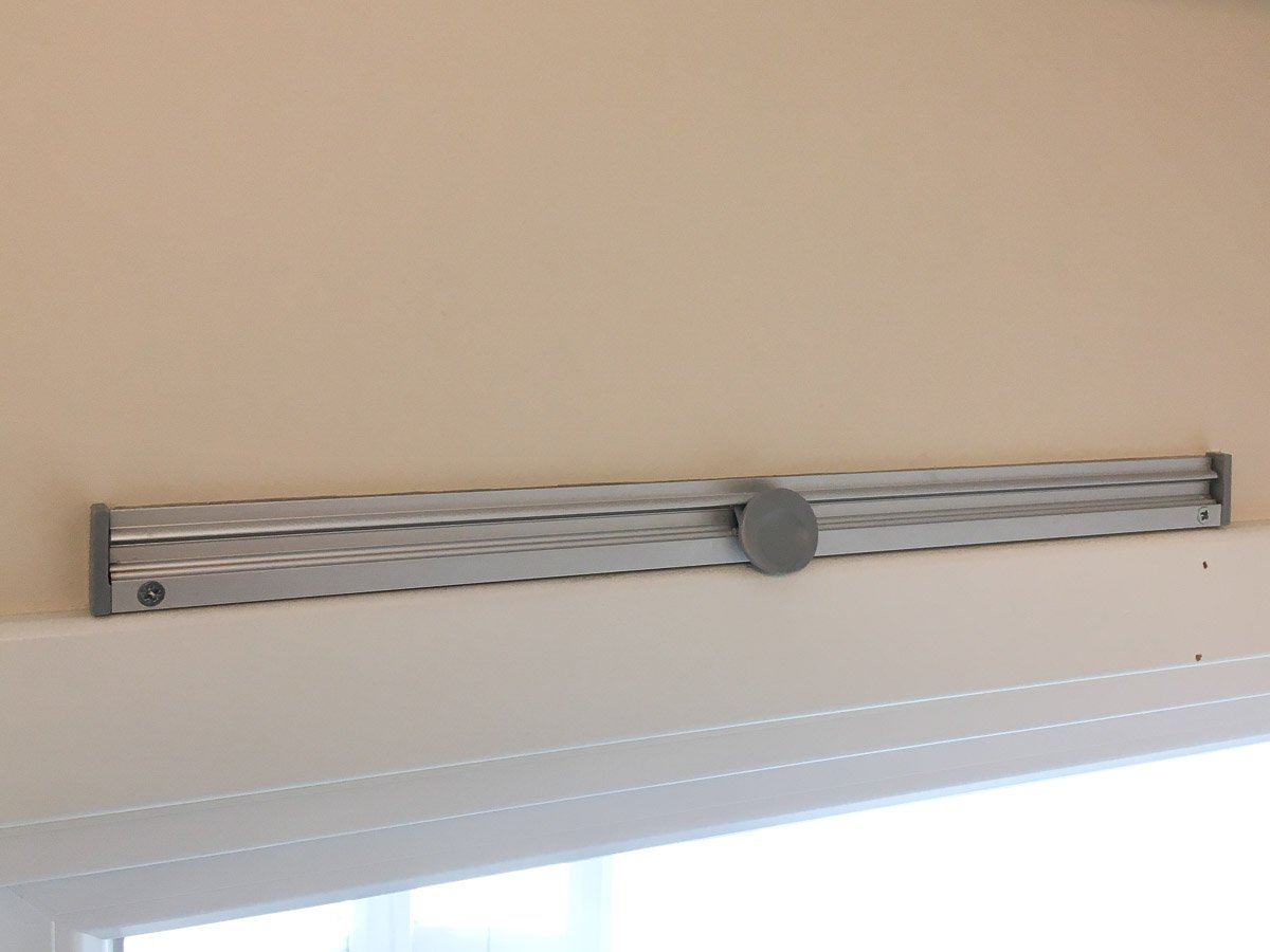

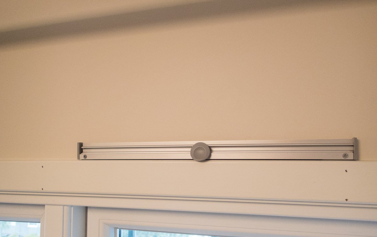

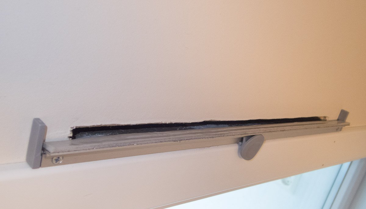

minimax Skrevet 13. september 2022 Skrevet 13. september 2022 I disse strømsparende tider tenkte jeg å tette rundt ei innvendig lufteluke over et vindu der jeg på kalde dager tydelig kjenner trekk rundt sidene av denne. Vedkommende som monterte den virker heller ikke å ha brukt noe særlig god tid på å skjære åpningen fint heller, men det er vel mer et kosmetisk problem. Så da lurer jeg på hva som er den beste løsningen for å få tettet denne, slik at ikke kald luft mer siver inn når den er lukket?
Mag ne Skrevet 13. september 2022 Skrevet 13. september 2022 Vet ikke, jeg har aldri sett en spalteventil montert i vegg før. Den er beregnet for montering på vindu. Jeg ville vært mer bekymret for hvordan luften er kanalisert i veggen.
Dubious Skrevet 13. september 2022 Skrevet 13. september 2022 Ser ikke ut som at det er noe gjennomgang da jeg ikke ser noe lys i hullet. Men iogmed at du kjenner trekk så er det sikkert hull en eller annen plass..

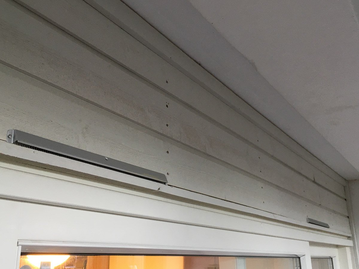

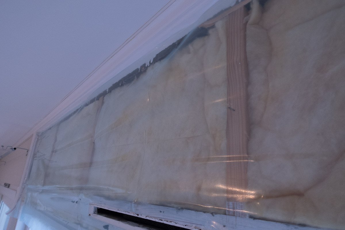

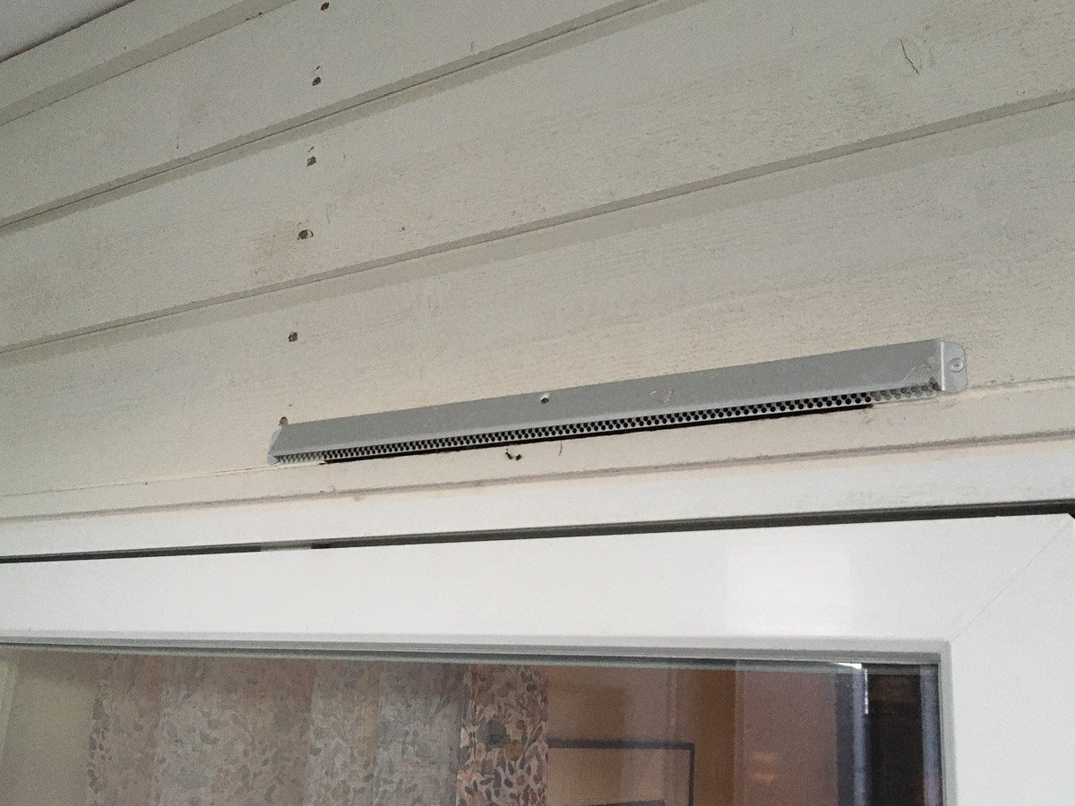

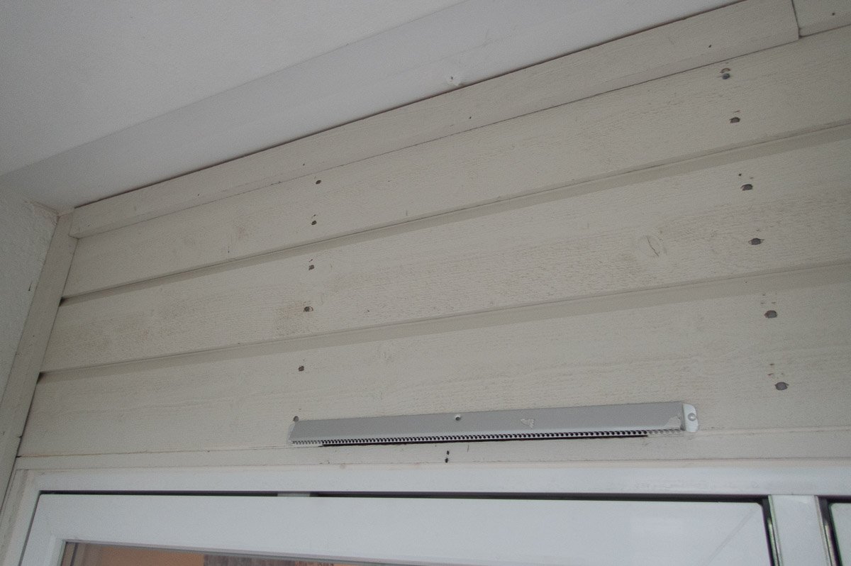

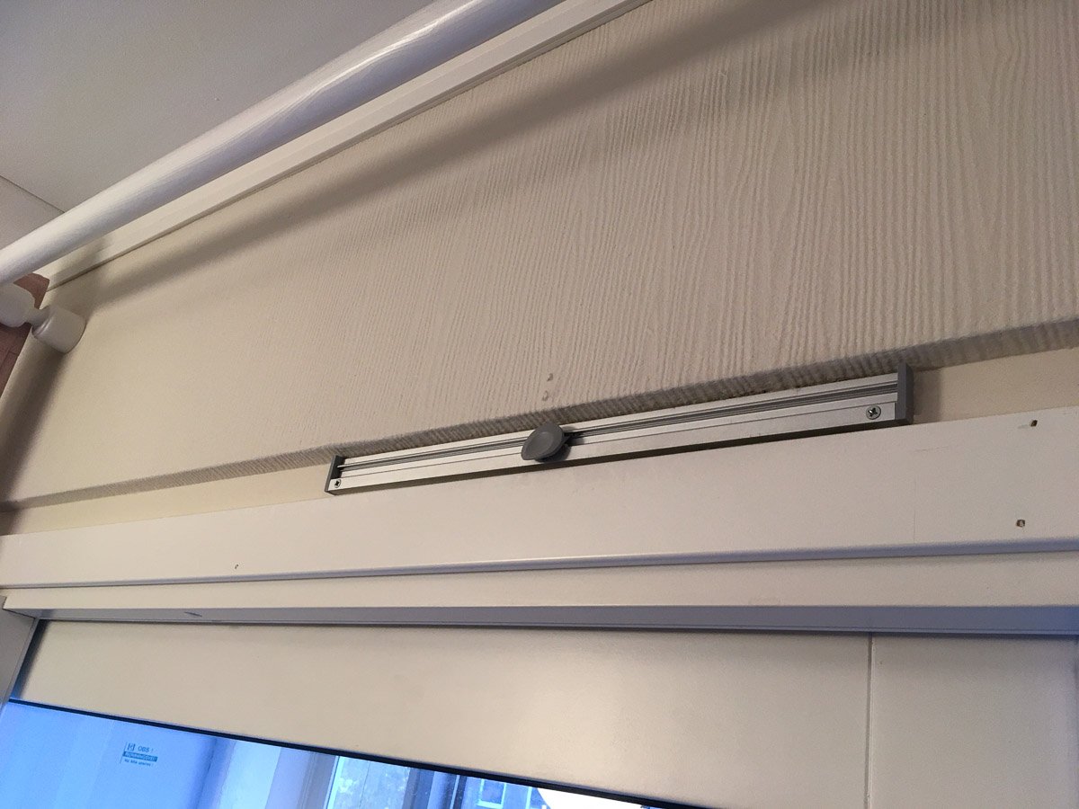

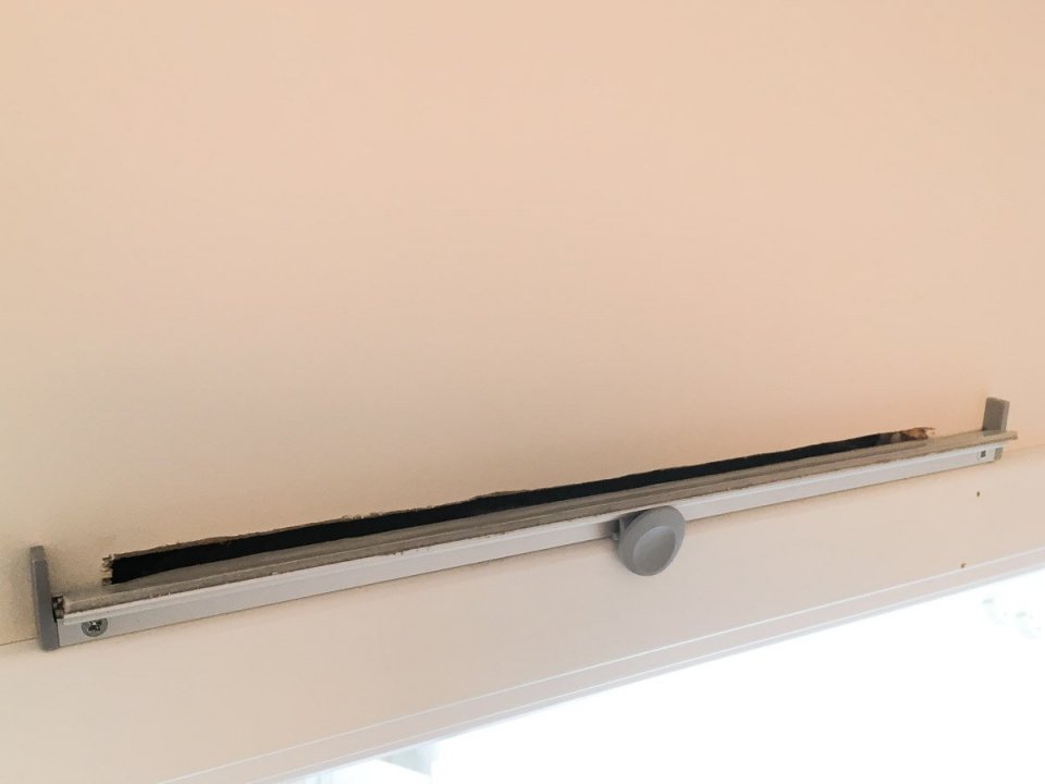

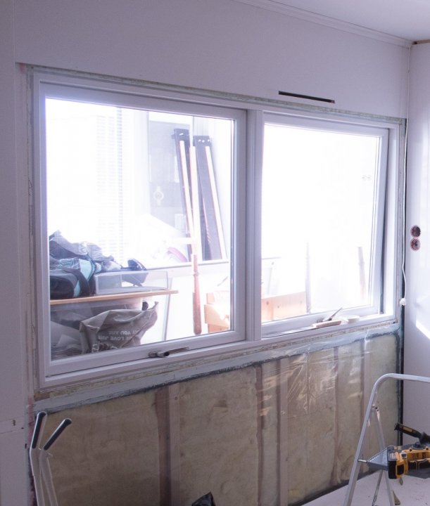

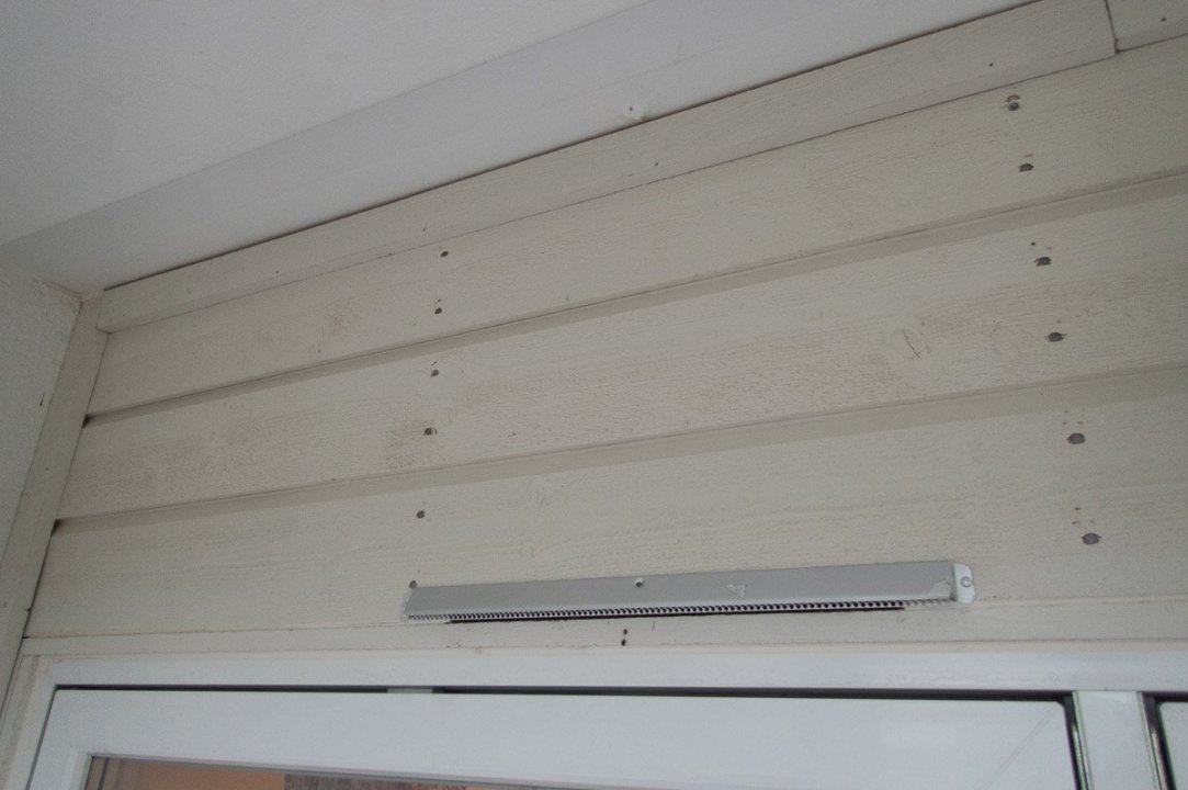

minimax Skrevet 14. september 2022 Forfatter Skrevet 14. september 2022 (endret) Så langt jeg vet har det alltid vært en luftekanal der. Men vi har fått skiftet ut innerveggen i det området da den var dårlig isolert. Her er utsiden av samme vegg: Fra før er det også ventilasjonsluker langs verandadøra (lenger bort på samme vegg) vist her fra innsiden og utsiden: Og her er noen bilder fra da snekkeren skiftet veggen: Endret 14. september 2022 av minimax

Minus Skrevet 19. september 2022 Skrevet 19. september 2022 Har aldri sett slik før jeg heller. En annen ting jeg ser relativt sjeldent, er to spiker per lekt på dobbelfalset kledning. Dette tipper jeg er enten utført av en amatør eller utenlandsk arbeidskraft som ikke har jobbet særlig med denne type kledning før. Jeg ser ikke hvordan gjennomføringen er utført, men jeg ville vært tilbøyelig til å si; fug igjen de små hullene der og ta et hull til en større ventil der det måtte passe. Frisk luft bør inn for å få tilfredsstillende kvalitet på innelufra. Kan gjerne montere desentralisert balansert ventilasjon, da gjenvinner du en del av varmen. Skal du tette den, kan du kjøpe bunnfyllingslist og fuge mot denne. Gjør du dette på begge sider av veggen, burde det bli tilnærmet 100% tett.

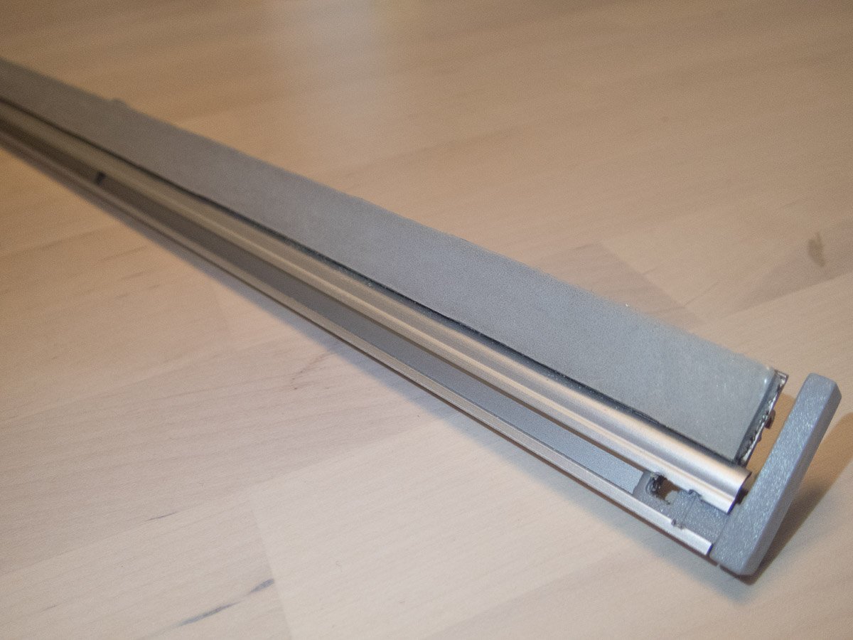

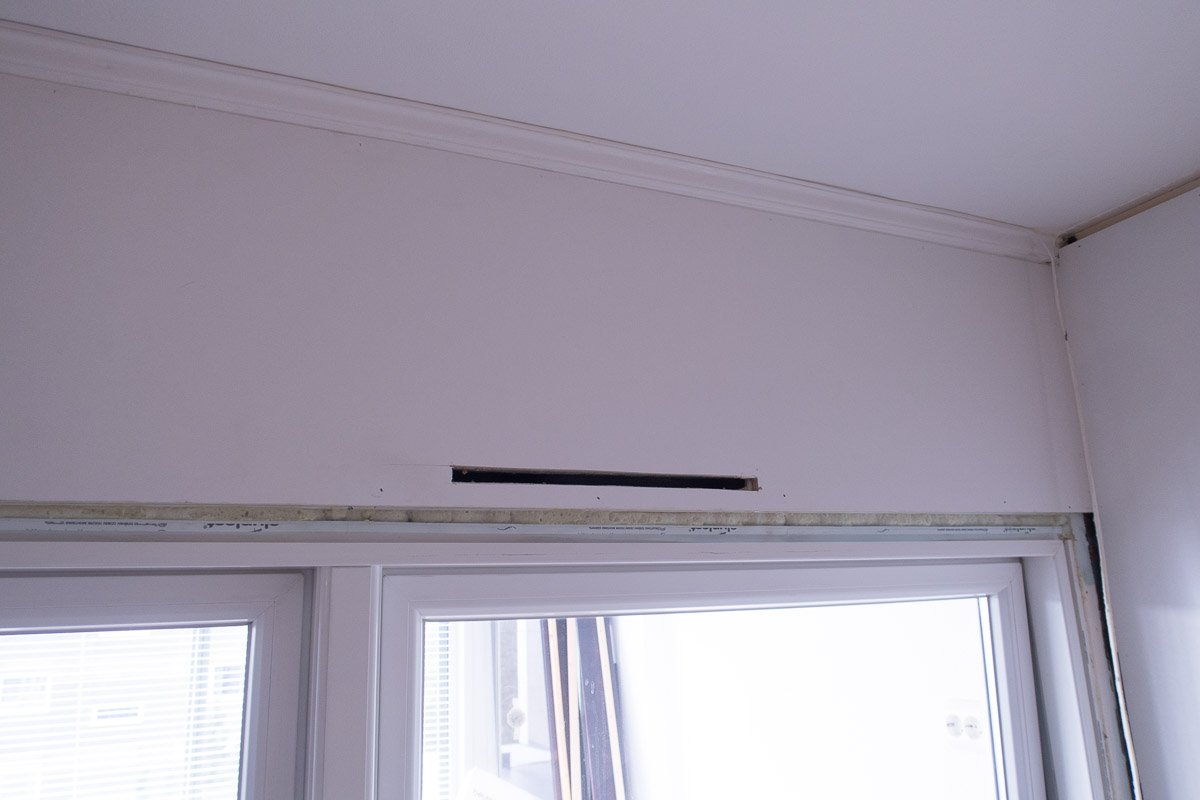

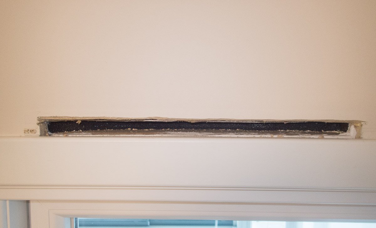

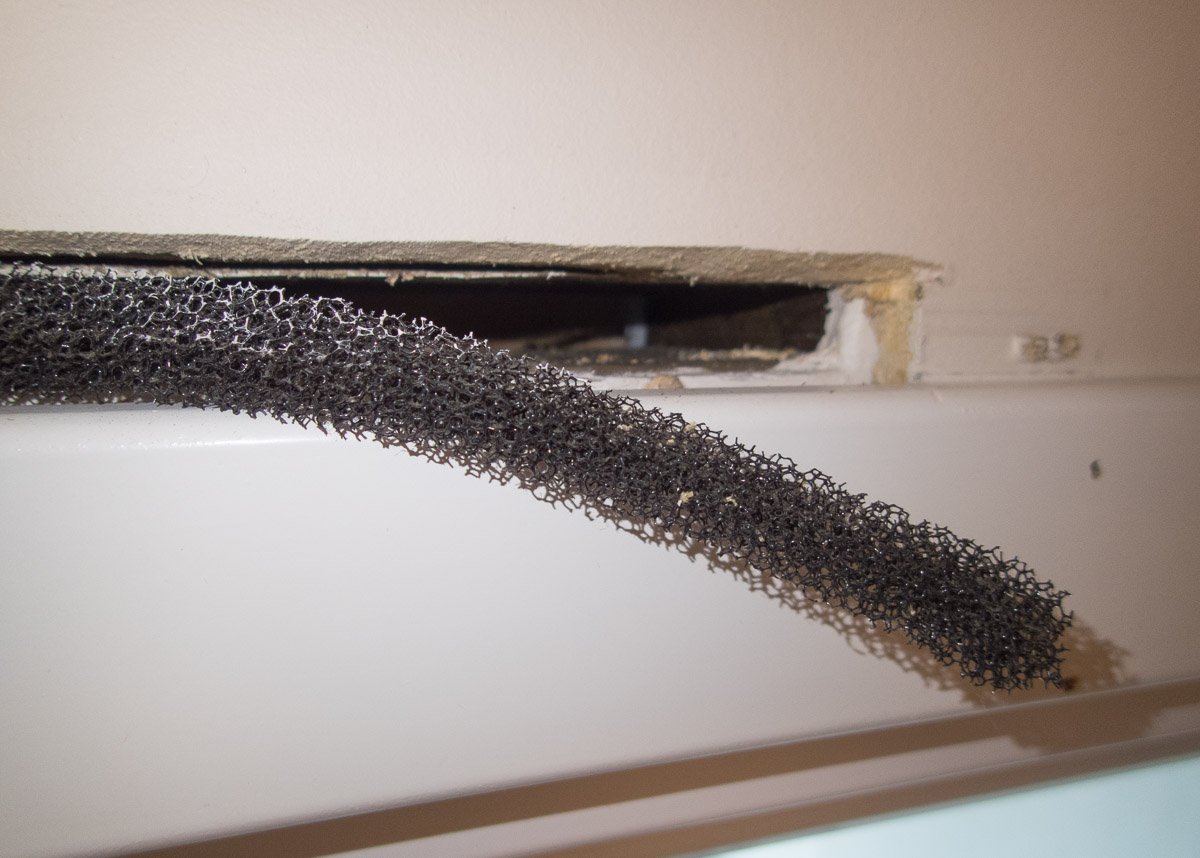

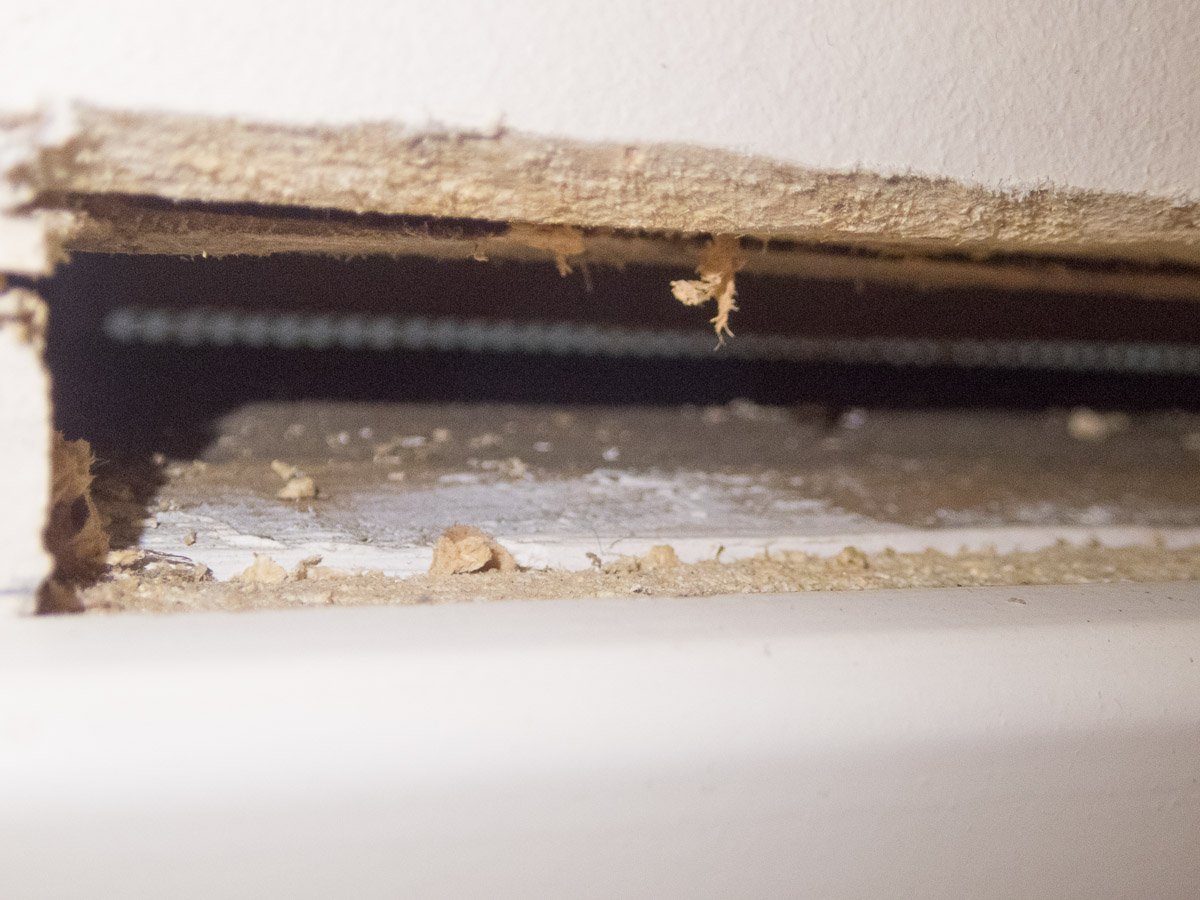

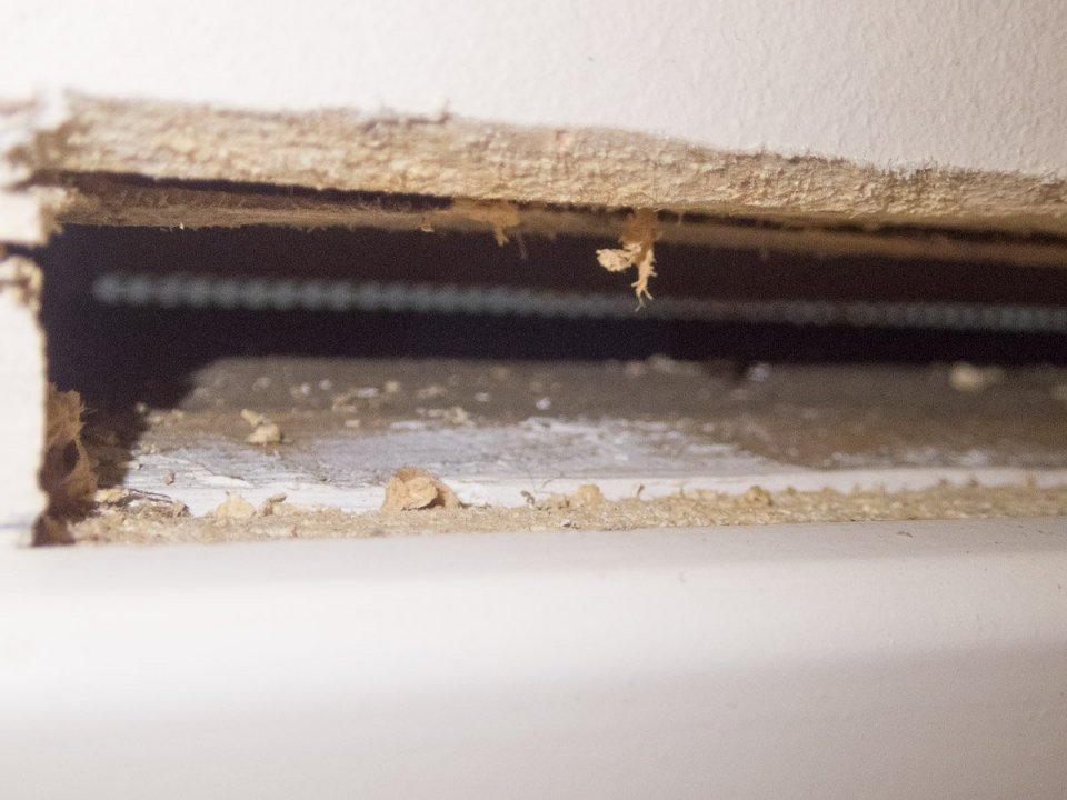

minimax Skrevet 23. september 2022 Forfatter Skrevet 23. september 2022 (endret) Det er godt mulig arbeidet er utført av utenlandsk arbeidskraft (jeg vet hva borettslaget har benyttet). Ville nok benyttet meg av norsk fagarbeider om jeg kunne, men er det gjort feil og kan skape problemer? On 9/19/2022 at 10:17 PM, Minus said: Jeg ser ikke hvordan gjennomføringen er utført, men jeg ville vært tilbøyelig til å si; fug igjen de små hullene der og ta et hull til en større ventil der det måtte passe. Frisk luft bør inn for å få tilfredsstillende kvalitet på innelufra. Kan gjerne montere desentralisert balansert ventilasjon, da gjenvinner du en del av varmen. Her er noen flere bilder: Vifteluka i åpen stilling. Dessverre ser jeg at åpningen går lenger ned enn der den myke grå "puta" på lufteluka greier å dekke over. Altså, selv når den er igjen greier den kalde lufta å passere, men da nedenfor den delen med den nevnte "puta". Åpningen i veggen etter at lufteluka er fjernet. Ikke så fint gjort etter min mening. Er det noe jeg kan gjøre (med begrenset tilgang til egnet verktøy) for å forbedre dette selv? Evt. finnes det kanskje en egnet "ramme" man kan sette inn som gjør at det dekker over de stygge og ujevne kantene? Her ser vi lyset strømme inn fra åpningen på den andre siden (utsiden). Og her ser vi en skumgummilist som sitter inni hullet. Hva er hensikten med denne? Delvis isolere slik at ikke all den kalde luften kommer inn, men fortsatt la noe luft strømme gjennom for å kunne ventilere? Hvilke små hull mente du jeg bør fuge? Skruehullene, og kanskje "lime" (med fugemiddelet) den nederste delen av ventilasjonsluka slik at kald luft ikke strømmer nedenfor og ut av dette området? Hva slags fugemiddel anbefales til dette? Eller bør jeg hovedsaklig sette inn en bunnfyllingslist i den nederste delen av åpningshullet (limt på plass med fugemasse) for å enda bedre forhindre at luft strømmer nedenfor lufteluka? .... eller, kanskje finnes det en bedre egnet lufteluke med større dekningsflate som vil dekke over HELE hullet i veggen? Jeg finner dessverre ikke noe annet enn støre firkantede lufteluker for bad og slik om jeg søker. Heter det vi her diskuterer noe annet? Endret 23. september 2022 av minimax

Svein M Skrevet 23. september 2022 Skrevet 23. september 2022 (endret) Jeg tror jeg ville ha brukt sparkel til å lage kanten rundt hullet finere og gjort slik at hullet ikke går så langt ned. Vil tro det går å få den tett nok på den måten. Alternativt kan en smøre på tec-7 fugemasse eller lignende på kanten som en pakning. Endret 23. september 2022 av Svein M
Svein M Skrevet 23. september 2022 Skrevet 23. september 2022 minimax skrev (58 minutter siden): Og her ser vi en skumgummilist som sitter inni hullet. Hva er hensikten med denne? Delvis isolere slik at ikke all den kalde luften kommer inn, men fortsatt la noe luft strømme gjennom for å kunne ventilere? Slike skumgummilister er i alle slike ventiler. De demper litt luftstrømmen og isolerer litt for lyd. Glavaisolasjon i luftehullet må ikke brukes når der er lufteventil.

minimax Skrevet 23. september 2022 Forfatter Skrevet 23. september 2022 17 minutes ago, Svein M said: Jeg tror jeg ville ha brukt sparkel til å lage kanten rundt hullet finere og gjort slik at hullet ikke går så langt ned. Vil tro det går å få den tett nok på den måten. Alternativt kan en smøre på tec-7 fugemasse eller lignende på kanten som en pakning. God ide. Jeg skal prøve på det, men det blir kanskje mye å sparkle nederst (for å få dekket over hullet som er for stort). Er det noe sparkel som er bedre egnet for slikt (altså, tykkere områder)? Ellers er det muligens en ide å bygge opp med noen tynne trelister eller noe først? Tec7 var en god ide! Ser at det kan brukes til det meste og at det ikke er fare for giftige stoffer som dunster ut av det (noe som ville vært litt ironisk i og med at tanken er å få inn frisk luft utenfra!). 8 minutes ago, Svein M said: Slike skumgummilister er i alle slike ventiler. De demper litt luftstrømmen og isolerer litt for lyd. Glavaisolasjon i luftehullet må ikke brukes når der er lufteventil. Takk for tips! Ja, jeg tenkte kanskje Glava ikke var løsningen for dette, så godt å få det bekreftet.
