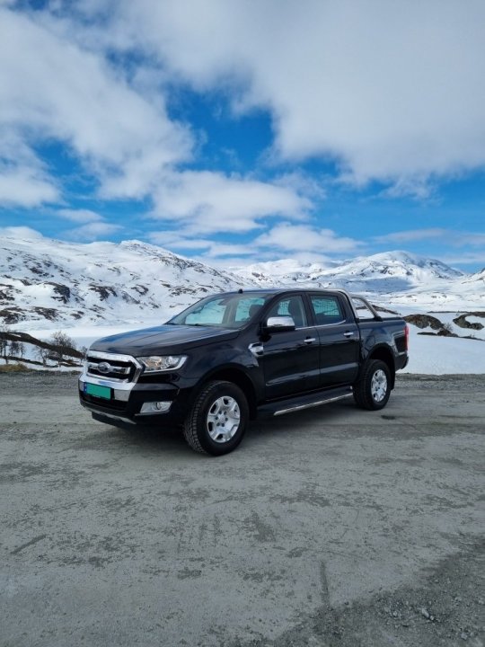

Hei,
Jeg har en Ford Ranger T6, 2017 Facelift (3,2l 200 hk) - som har rundt 70.000 km på klokka. Bilen har hatt full service til nå. Problemet oppstår ved full rotasjon av rattet, enten om jeg svinger til høyre eller venstre - ved at forhjulene vil lugge eller nærmest hoppe. Dette er uavhengig om jeg har den i bakhjul- eller firehjulsdrift og om det er fast eller løst underlag. Andre ganger kan den "oppføre" seg pent og ikke lugge. Bilen er ikke gjort noen modifikasjoner med og står på standard dekkdimensjoner (265/65 R17).
Er det noen som har vært borti noe lignende før, eller har en teori på hvor feilen kan ligge? Takker og bukker for svar.
- Andreas
