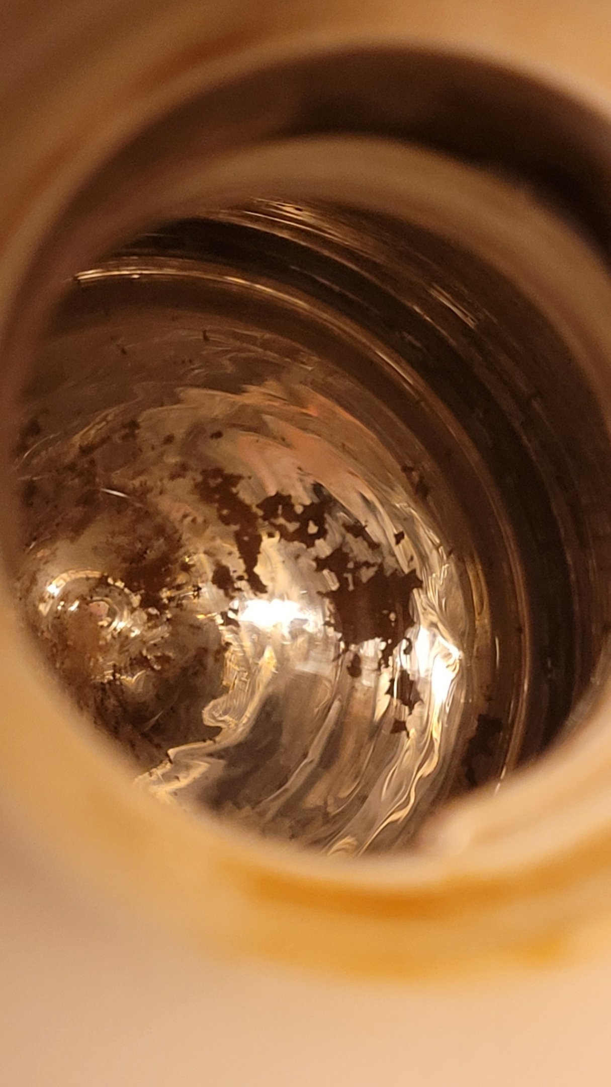

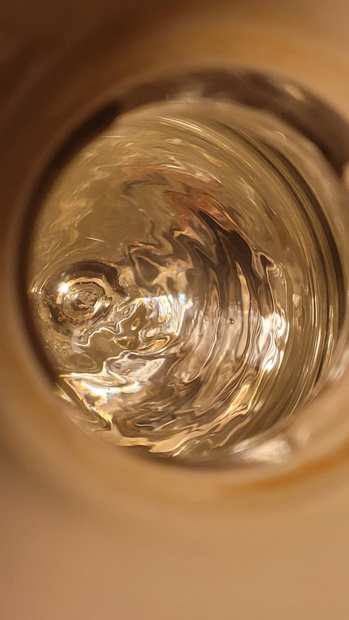

locked Skrevet 14. august 2022 Skrevet 14. august 2022 (endret) Ein aldri så liten "lifehack" eg lærte av ein tidlegare kollega som gjer vask av kaffikanner fulle i ubåtar til verdens enklaste oppgåve. Tøm 1 ts maskinoppvaskmiddel oppi kaffikanna. Du kan og bruke ein halv eller 1/4 oppvasktablett med det tek lenger tid å løyse opp. Ha oppi så varmt vatn som du får i frå springen, ca 1/3 fullt. Skru på loket og rist raskt. Vent 5minutt og rist godt 30s og skyll godt. Like reint som nytt nesten uten anstrengelse. Vedlagt bilde før og etter. Endret 14. august 2022 av locked 1 1
