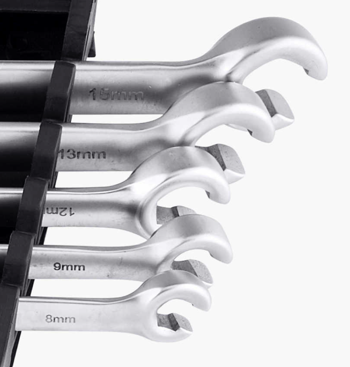

NoBo Skrevet 5. august 2022 Skrevet 5. august 2022 Serpentbane skrev (45 minutter siden): når denne så litt spesiell ut Denne typen? https://www.biltema.no/verktoy/handverktoy/verktoynokler/kombinasjonsnokler/fastnokler-apne-5-stk-2000042980 (andre enden er de manglende dimensjonene.) Er ment å gj bedre grep når man jobber med eks. bremserør 😊 (Er på dårlig nett så ikke sett videoen)
Serpentbane Skrevet 5. august 2022 Forfatter Skrevet 5. august 2022 NoBo skrev (19 minutter siden): Denne typen? https://www.biltema.no/verktoy/handverktoy/verktoynokler/kombinasjonsnokler/fastnokler-apne-5-stk-2000042980 (andre enden er de manglende dimensjonene.) Er ment å gj bedre grep når man jobber med eks. bremserør 😊 (Er på dårlig nett så ikke sett videoen) Det stemmer. Gikk veldig fint med vanlig nøkkel denne gangen. Takk for link.
