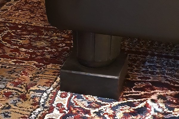

Har ikke S7 MaxV, men har brukt S6 MaxV et års tid nå, som skal være 9,6cm høy, en halv mm lavere. Før det hadde jeg en Roborock S5 som er 9.7cm, altså en halv cm. høyere enn S7 MaxV.
Jeg vet ikke hvordan det går med 10cm, men jeg lagde noen klosser til bena på sofaen slik at det ble 12cm klaring, og har ikke hatt noe problem. Sofaen var eneste issue hos meg.
Gikk på trelast, kjøpte noe 4x4 toms, kuttet meg 6 stykker på 4cm hver, malte dem svart og skrudde i en pinn som går i bena på sofaen. Ser nesten originalt ut, og støvsugeren går under.

De står under de originale bena, som en forlengelse. De originale bena har et dypt hull opp fra bunnen, for boltfeste til sofaen. Så jeg drillet og skrudde i en bolt i toppen av klossene, som en slags pinn som går inn i det hullet i bena, da lirker de seg ikke ut av stilling over tid.
Kan evt. lage nye ben, kan være litt slankere enn 10x10 og 12cm høyt. Drille hull stort nok for hodet av boltene fra bunnen, smalere hull resten av veien gjennom for den gjengede delen av bolten som skal oppi sofaen.

De originale er runde og svarte, og ca. 8cm diameter. Klossene ser ut som sokler til disse.
Kunne nok ha slipt hjørner og kanter og fått det penere, jeg ser det nok. ;)
Kom også på at dette er 4x2, og jeg kuttet 6 lengder på 4, som da gir klosser på 4x4x2
