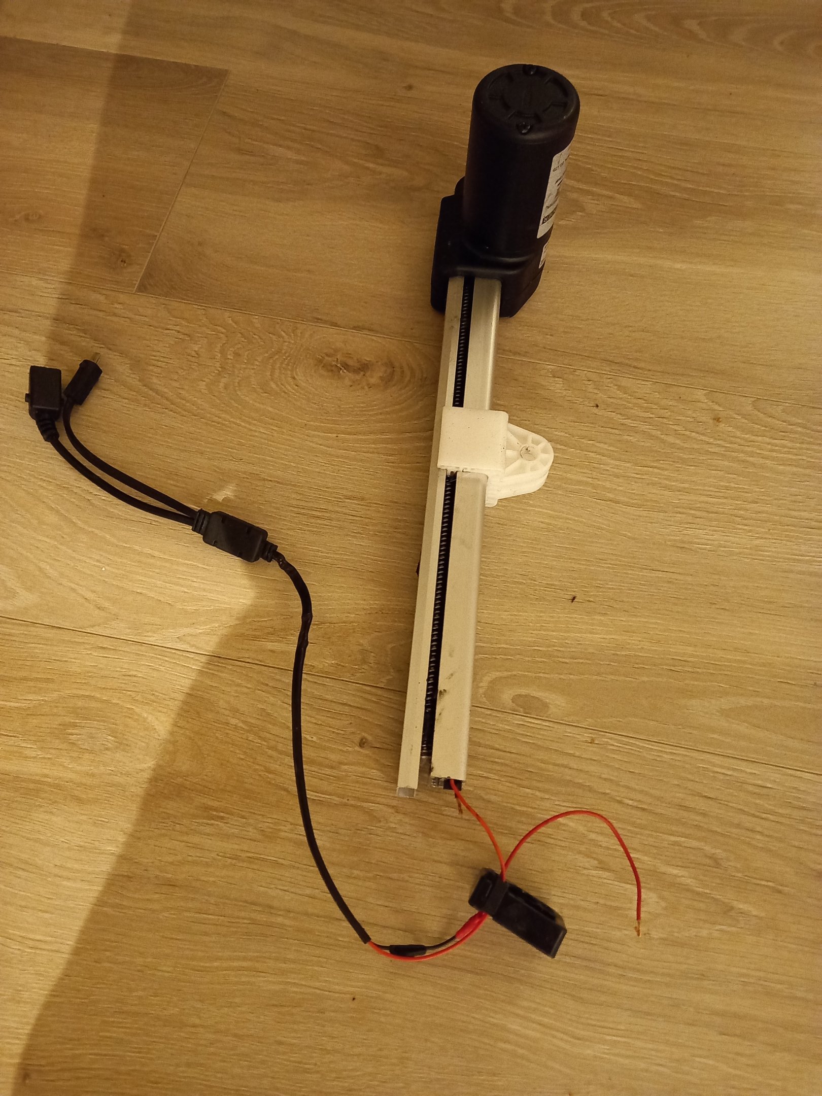

Svein M Skrevet 13. mai 2022 Skrevet 13. mai 2022 Her er i de sammenloddingene jeg ser av ledninger på bildene: sammenkobling (på printkort) |-- ledning1.rød |-- ledning2.gul sammenkobling |-- ledning2.hvit |-- ledning3.rød sammenkobling (på printkort) |-- ledning2.grøn |-- ledning?.svart sammenkobling (på printkort) (jeg ser ikke hva dette er, men ser ut som en svart ledning, men er den koblet til en annen ledning?) |-- ledning?.svart (?)
stamkunde Skrevet 14. mai 2022 Forfatter Skrevet 14. mai 2022 Svein M skrev (22 timer siden): Her er i de sammenloddingene jeg ser av ledninger på bildene: sammenkobling (på printkort) |-- ledning1.rød |-- ledning2.gul sammenkobling |-- ledning2.hvit |-- ledning3.rød sammenkobling (på printkort) |-- ledning2.grøn |-- ledning?.svart sammenkobling (på printkort) (jeg ser ikke hva dette er, men ser ut som en svart ledning, men er den koblet til en annen ledning?) |-- ledning?.svart (?) sammenkobling (på printkort) (jeg ser ikke hva dette er, men ser ut som en svart ledning, men er den koblet til en annen ledning?) |-- ledning?.svart (?) ja, stemmer det er svart. Nei, den er ikke koblet til annen ledning, det er kun rød som blir sammenkoblet på andre siden av av der svart er sammenkoblet. Så hva betyr printkort? kun et sted å ha et sammenkoblingsplate? Trenger også gode anbefalinger på hvordan forbinde nye ledninger, slik at det blir skjøtet på lengre ledninger. Det er kun det jeg trenger å vite nå for at stolen skal bli vel fungerende igjen.

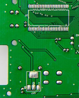

Svein M Skrevet 14. mai 2022 Skrevet 14. mai 2022 (endret) stamkunde skrev (1 time siden): sammenkobling (på printkort) (jeg ser ikke hva dette er, men ser ut som en svart ledning, men er den koblet til en annen ledning?) |-- ledning?.svart (?) ja, stemmer det er svart. Nei, den er ikke koblet til annen ledning, det er kun rød som blir sammenkoblet på andre siden av av der svart er sammenkoblet. Så hva betyr printkort? kun et sted å ha et sammenkoblingsplate? Trenger også gode anbefalinger på hvordan forbinde nye ledninger, slik at det blir skjøtet på lengre ledninger. Det er kun det jeg trenger å vite nå for at stolen skal bli vel fungerende igjen. Et annet navn for printkort er kretskort. Det er slike kort som ofte har den grønne fargen som på bildet. Disse brukes ofte til å monteres elektriske komponenter på. Der kan være små hull eller punkter der det kan loddes fast noe. Og de hullene kan også føre elektrisk kontakt til andre siden av kortet. Også om du ser på dette bildet så er der baner i overflaten som er elektrisk ledende og lager forbindelse mellom de forskjellige stedene. Det lysegjønne er ledende mens det mørkegrønne er ikke ledende. Om du er i tvil om der er strøm kontakt mellom to punkter så kan du måle det med et ohmmeter når det ikke er strøm på kortet. Kretskort – Wikipedia Endret 14. mai 2022 av Svein M 1
stamkunde Skrevet 14. mai 2022 Forfatter Skrevet 14. mai 2022 sedsberg skrev (1 time siden): Printkort er det samme om kretskort. Ikke uvanlig å bruke små kretskort til å koble sammen ledninger for å spare plass. og så støpe de inn i plast f.eks. så printkortet er jeg helt avhengig er med i videre eksistens, jeg kan ikke klippe av ledningene og skjøte dem sammen til at det blir strøm til stolen? hvilke tanker har du til kontaktene jeg har lagt inn som vedlegg i forumtråden?
Jann - Ove Skrevet 14. mai 2022 Skrevet 14. mai 2022 (endret) Du har enda ikke tatt gode nok bilder til at det er mulig å se om kretskortet må være med eller ikke. Vi har bare fått se framsiden, ikke baksiden. Delene på et sånt lite kretskort kan være veldig små, bare noen millimeter - og de kan og være plassert på baksiden. (Forslaget under til Sven M er fornuftig. Hold det enkelt og greit, behold kretskortet.) Endret 14. mai 2022 av Jann - Ove
Svein M Skrevet 14. mai 2022 Skrevet 14. mai 2022 (endret) Jeg ville bare beholdt hele greia og skøtet på ledningene med sukkerbiter. Eks: Koblingslist | Clas Ohlson Da slipper du å finne ut av hva det kretskortet gjør. Om det er en liten komponent på kortet så må du sikkert ha med kortet uansett. Endret 14. mai 2022 av Svein M 1

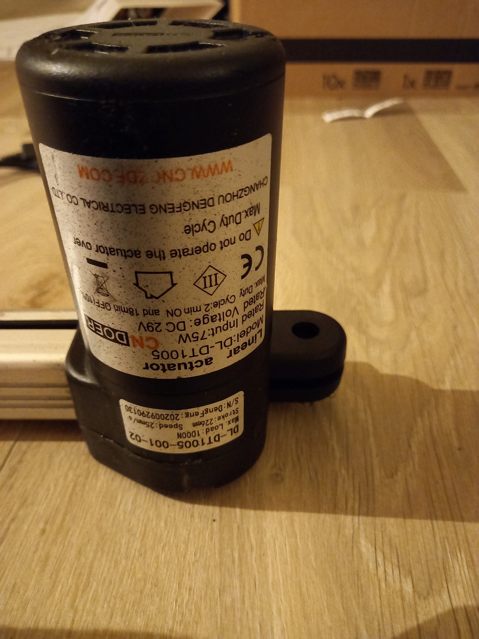

stamkunde Skrevet 14. mai 2022 Forfatter Skrevet 14. mai 2022 hvordan definerer dere kontaktene generelt? Svein M skrev (2 timer siden): Jeg ville bare beholdt hele greia og skøtet på ledningene med sukkerbiter. Eks: Koblingslist | Clas Ohlson Da slipper du å finne ut av hva det kretskortet gjør. Om det er en liten komponent på kortet så må du sikkert ha med kortet uansett. kan jeg klippe av lengden av sukkerbit jeg ønsker? jeg blir å stripes under stolen ledningen. Og for all del unngå at stolen igjen skal komme i klem. Jeg fikk faktisk stolen til å bevege seg når jeg første gang prøvde å skjøte ledningene, men så stoppet det etter 5 sekunder, muligens fordi jeg slapp knappen, og fungerte ikke etterpå, men stolen var bevegd seg såpass at jeg fikk løs ledningen som hadde kommet i klem. Da tolket jeg som at ledningen var blitt skadet såpass etter behandlingen at jeg måtte demontere alt. Butikken klarte ikke å skaffe ny motor, og dermed har jeg valgt å gjøre dette... men jeg klarer ikke å fatte at dette er en printkort. F.eks jeg vet hvilke produsent av motoren, selv dem selger ikke den mer. Den heter linear actuator. max load 1000N. model: dl-dt 1005
Svein M Skrevet 14. mai 2022 Skrevet 14. mai 2022 Sukkerbitene kan du klippe fra hverandre i det antallet du trenger. Du har vel da 2 og 4 på ene siden og 2 på andre siden. 1
stamkunde Skrevet 15. mai 2022 Forfatter Skrevet 15. mai 2022 Svein M skrev (10 timer siden): Sukkerbitene kan du klippe fra hverandre i det antallet du trenger. Du har vel da 2 og 4 på ene siden og 2 på andre siden. og tape med svart tape over printkortet og sammenkoblingen?
Svein M Skrevet 15. mai 2022 Skrevet 15. mai 2022 stamkunde skrev (1 time siden): og tape med svart tape over printkortet og sammenkoblingen? Er vel det jeg også ville ha gjort.
