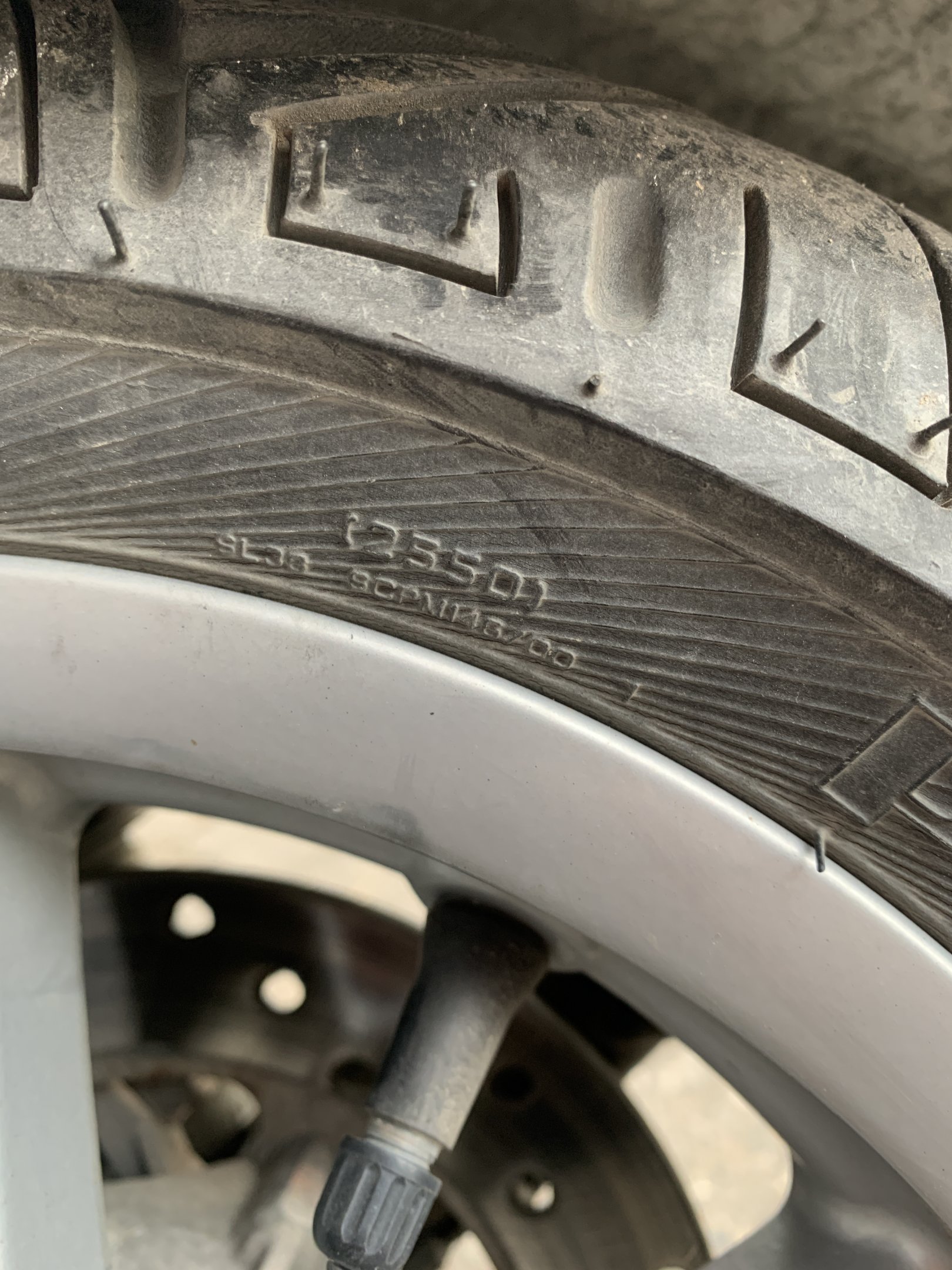

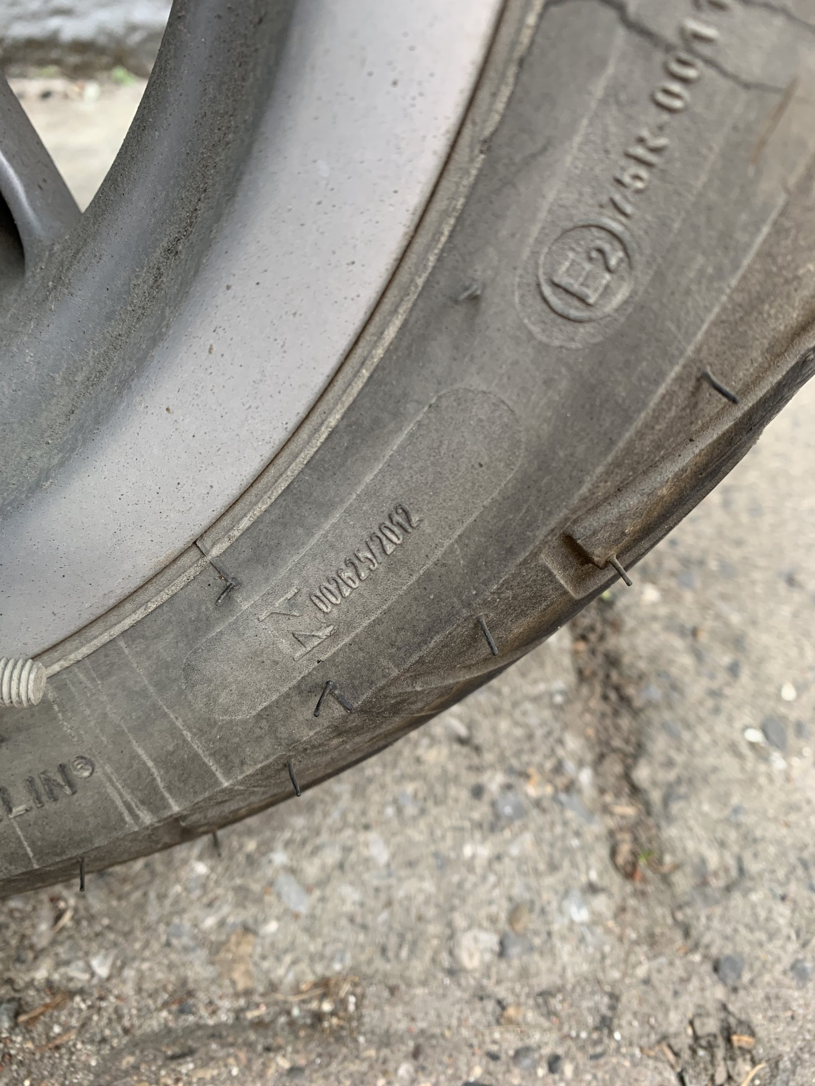

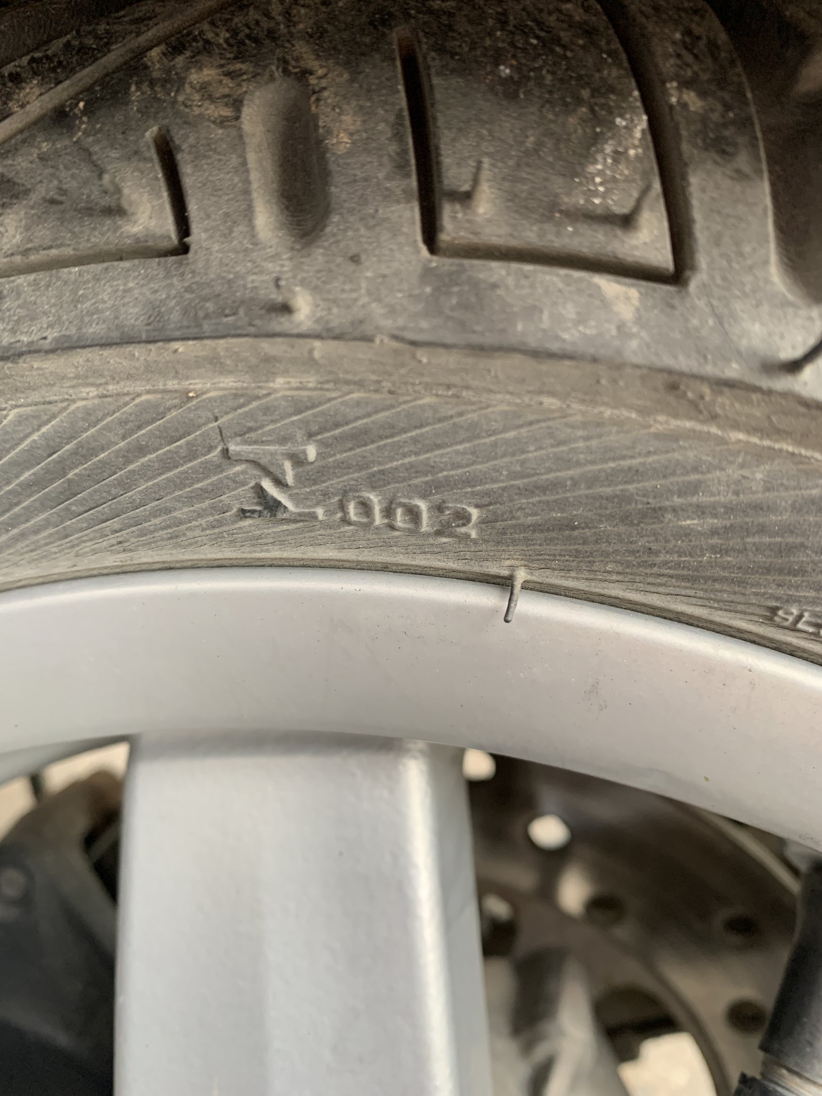

Har kjøpt en Vespa, og lurer litt på om noen kan fortelle meg, utifra bildene under, hvor gamle dekkene mine er?

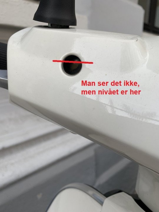

Og på styret så er det en indikator, er dette for olje?

Nivået er bremsevæske.

Dekkene er vel uke 25 i 2012. Så om den ikke er kjørt ekstremt mye så er det ikke krise å kjøre med de noen år til.
Jeg hadde IKKE villet kjøre to-hjuling med 10 år gamle dekk. Gummien har stivnet endel pga UV-strålene fra sola og saltpartikler på veien. Vei-grepet på glatt vei er betydelig redusert. Jeg hadde skiftet dekk så fort som mulig. Men så er jo ikke jeg noen gambler heller. I hvertfall ikke med liv og helse som innsats.

Hanhijnn skrev (20 timer siden):

Om vi ser vekk ifra alderen, så er bare den teknologiske utviklingen grunn nok til å skifte.
da skal jeg få byttet dekk.

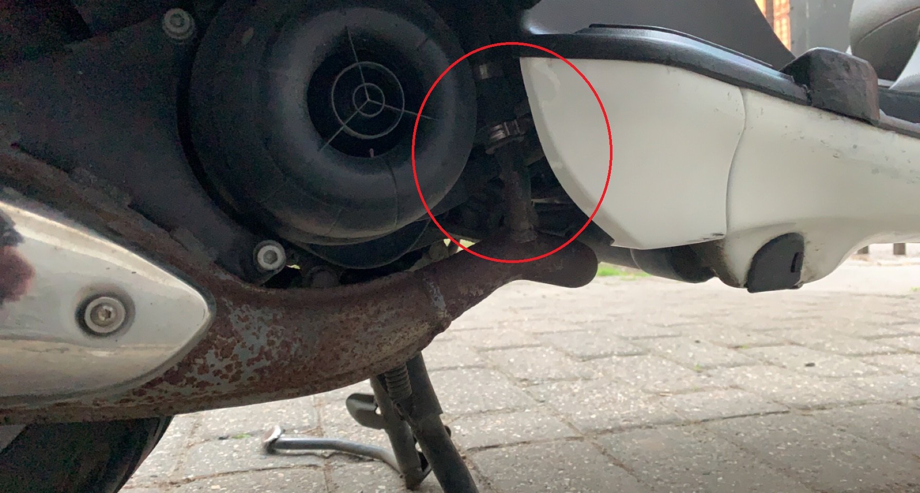

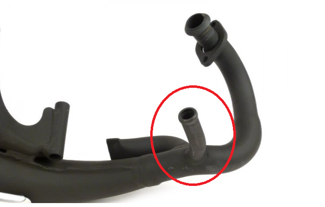

For å demontere eksospotten, og så fjerner jeg 2 muttere på selve motorblokken, men hva er dette og hvordan demonterer jeg den?? viser til bildet med rød ring rundt.
Du kutter av slangeklemma og bruker en vanlig en når du skal ha den på igjen.
Slangen går til en reed-ventil i luftfilterboksen. Tror det er for å gi ekstra luft inn i eksosen så katalysatoren blir mer effektiv.
