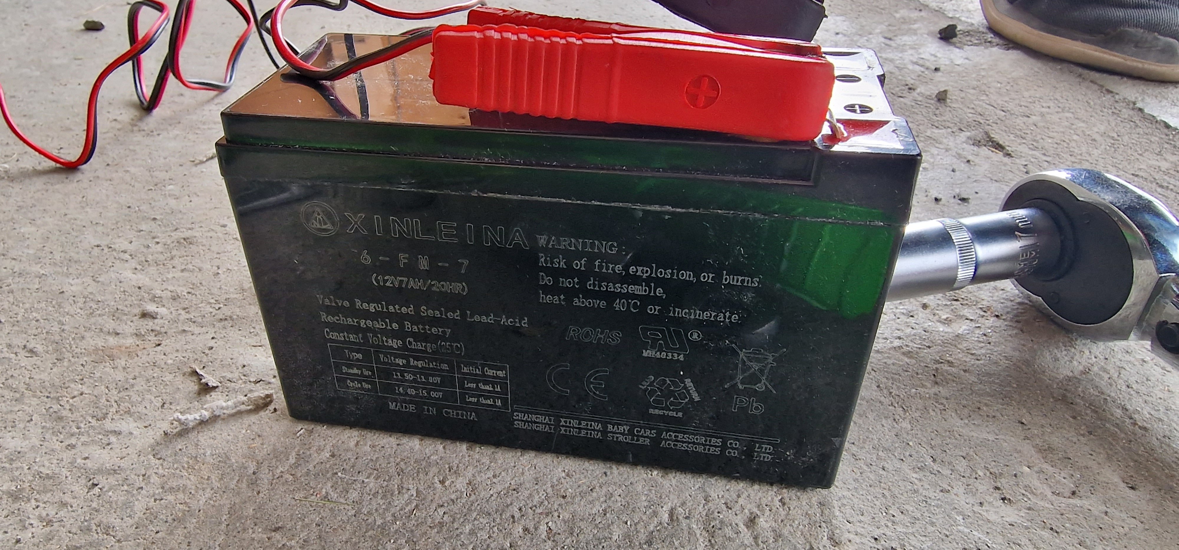

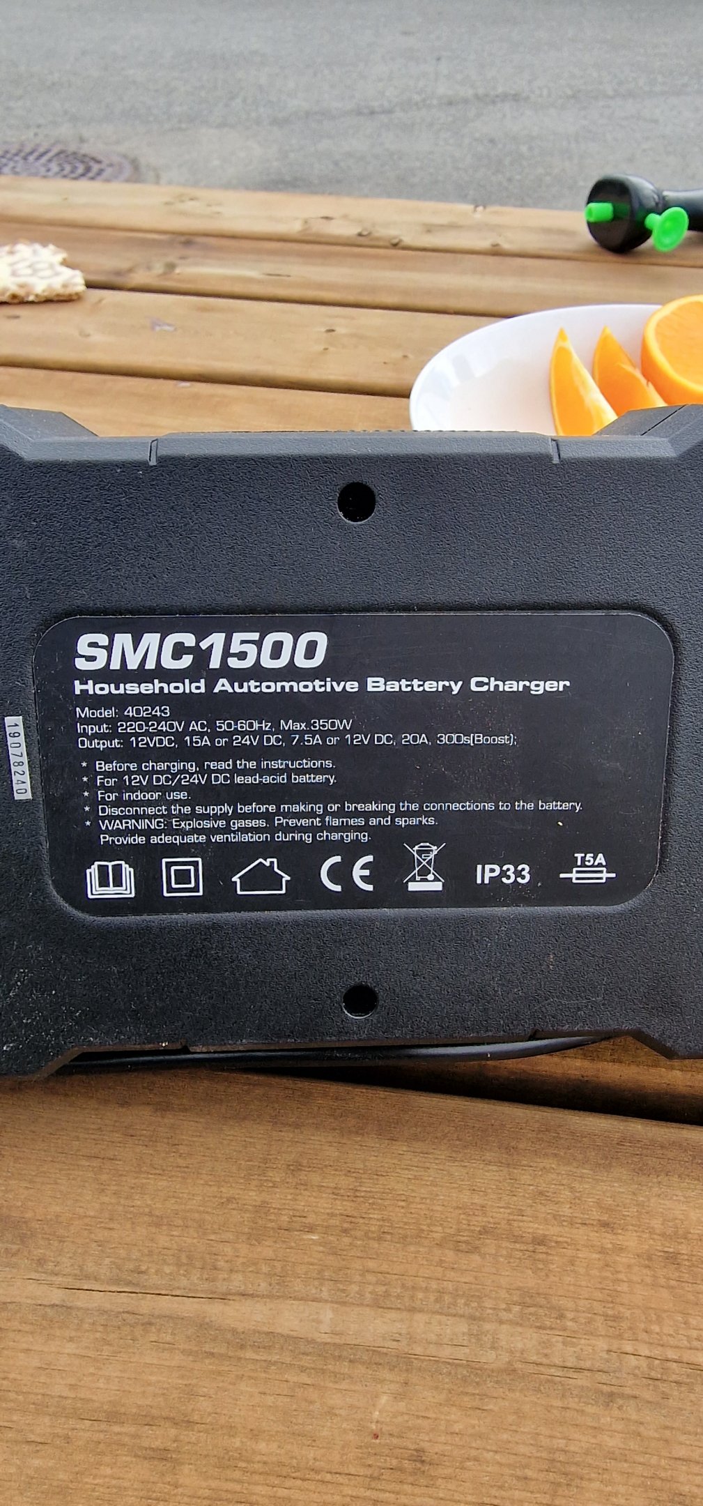

M.K.E.A. Skrevet 1. mai 2022 Skrevet 1. mai 2022 Hei, noen som vet om man kan lade batteriet til lekeelbil med denne bilbatteriladeren eller blir den for kraftig?
Gavekort Skrevet 1. mai 2022 Skrevet 1. mai 2022 Den er litt for kraftig. Du bør lade på rundt 1/4 av batterikapasiteten, som i dette tilfellet er 7Ah/4 = 1,75A.

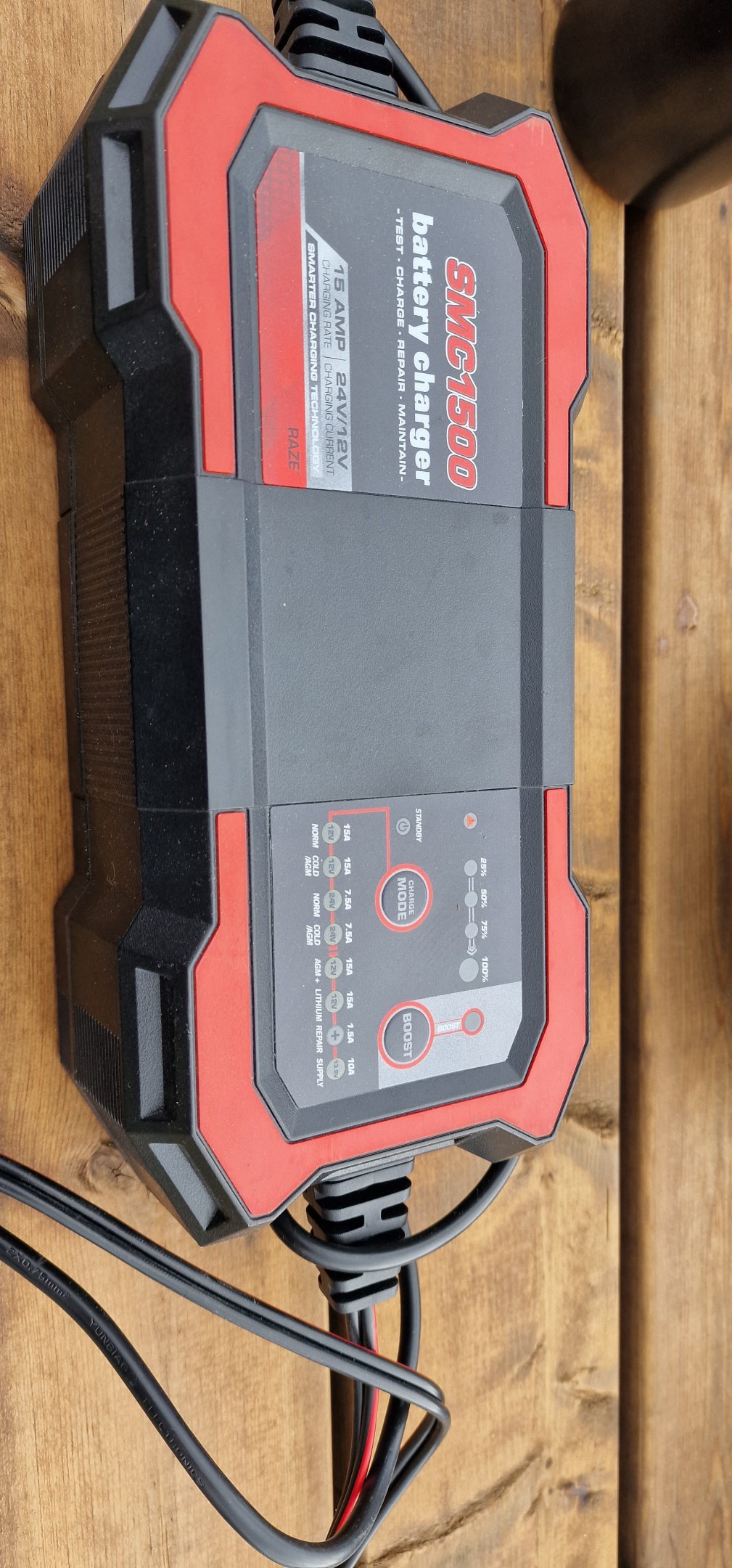

Mannen med ljåen Skrevet 1. mai 2022 Skrevet 1. mai 2022 Er ikke den laderen ganske avansert og har flere innstillinger? Jeg ser ikke hvorfor ikke det skulle gå bra, men jeg er ikke ekspert, og bildet av innstillingene på laderen er uskarpt.
Mannen med ljåen Skrevet 1. mai 2022 Skrevet 1. mai 2022 (endret) Klarte å få frem skarpt bilde. Den ser ikke ut til å ha svak modus, bare veldig kraftig. Helt unik min. Endret 1. mai 2022 av Mannen med ljåen
Gavekort Skrevet 1. mai 2022 Skrevet 1. mai 2022 Jeg vet ikke om denne laderen på en eller annen måte kan regulere strøm selv, men jeg tror ikke de kan det. Et blysyrebatteri vil dessverre ta imot så mye strøm som du gir det, uavhengig av om den klarer det eller ikke. Biltema selger en billig lader med 1A ladestrøm for motorsykkelbatterier av samme type som det TS skal lade https://www.biltema.no/en-no/car---mc/car-batteries/battery-chargers/battery-charger-for-lead-acid-and-lfp-batteries-2000040498 1
