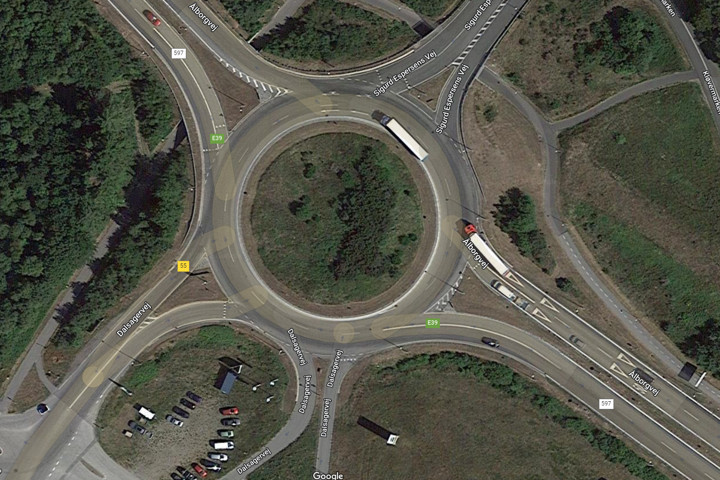

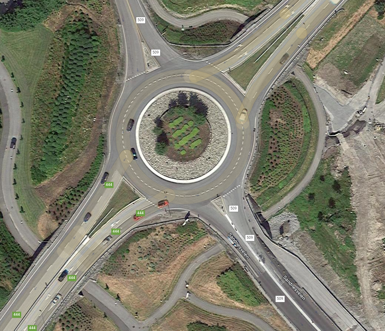

dette er grunnen til jeg er en fan av rundkjøringer i  Danmark, de har ofte en innsnevring som gjør at ytterste felt ikke kan forsette helt rund, dette er helt klart noe Norge kunne implementert, her er det 2 felt inn og 2 felt ut, men kun det innerste feltet kan kjøre til venstre pga fysisk innsnevring på ytterste felt
jeg kjører mye på en vei som har 2 felt inn og 2 felt ut her i Rogaland og det er ofte et problem at ytterste felt finner ut at de skal kjøre helt rundt, eller at biler som kommer inn fra siden velger og ligge i ytterste felt når se skal fra side vei til sidevei.
