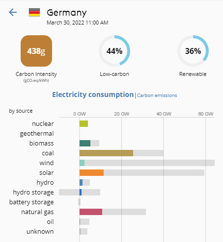

Ketill Jacobsen skrev (2 timer siden):
I 2030 i Tyskland vil 80% av strømmen være fornybar og de vil ikke ha noen problemer med det! De vil derimot ha svært billig energi og fortsatt ca verdens beste strømforsyning!
Begynner å bli gjentagende det her, men slik er altså virkeligheten nå i dag kl 11.
Så får folk gjøre sine egne vurderinger på om Tyskland er over på 80% fornybart om 8 år.
I dag midt på dagen klarer de knapt 20%. Heldigvis er det midt på dagen, og de får endel solkraft.
Ikke like gøy november-januar.
sk0yern skrev (1 time siden):
Hvorfor gjentar du deg selv? Kan du ikke komme tilbake den dagen Tyskland ikke klarer balansere ut sin fornybare strøm (som utgjør ca 50% i dag)? Den dagen har ennå ikke dukket opp på tross av Tysklands ca trettiår lange historie med sol og vind som vesentlige energikilder.
For å værer konkret. Hva får deg til å tro at ikke Tyskland skal håndtere sin stadig større andel fornybar strøm (80% i 2030) og med atomkraft som er ute ved årets slutt og kull som er helt faset ut i 2030? Eller skal du vise energistatistikk stadig vekk de neste 8 år for demonstrere ett eller annet poeng?
For å være litt konstruktiv. Tyskland vil ta vare på sin balanse ved stadig fase inn ny vindkraft med svært høy kapasitetsfaktor (vindturbiner i Nordsjøen). Dette vil redusere behovet for balansekapasitet. Sannsynligvis vil de også bygge ut solparker i Sør-Tyskland som har stor batterikapasitet for døgnbalansering. Så vil de sørge for ha nok  gasskraftverk og liknende som kortsiktig vil yte høy effekt. Disse vil etter hvert fyres med hydrogen i stedet for naturgass. Tysland vil sikkert fortsette hvert år å ha ca verdens beste forsyningssikkerhet, til tross for hva SkOyern måtte tro og mene!

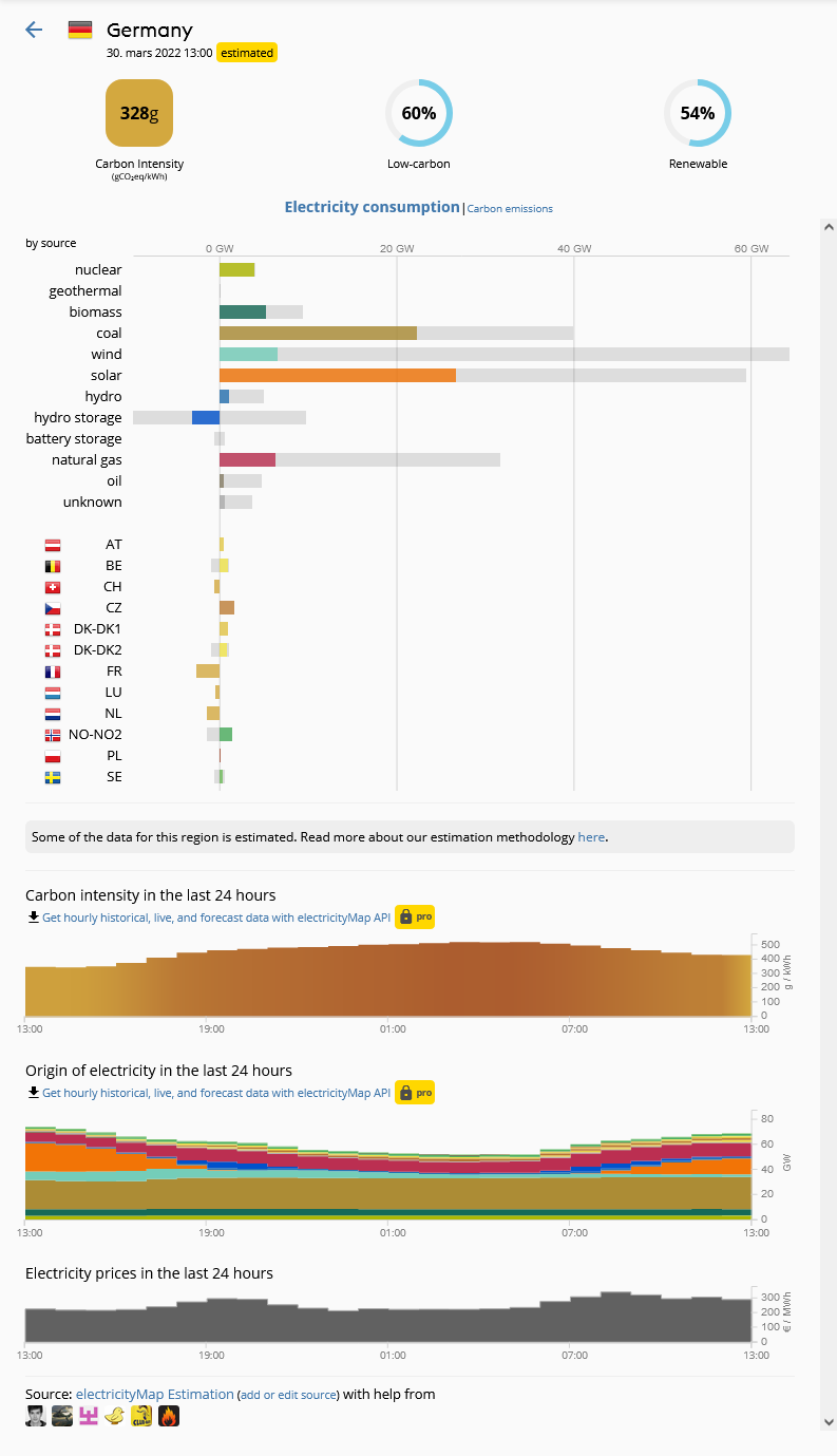

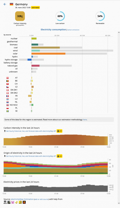

I stedet for øyeblikksbildet, se heller kurvene over et døgn. Da ser vi at fornybarproduksjonen svinger ganske godt i takt med forbruket. Det er ganske vanlig. Vindkraftproduksjonen er også noe høyere om vinteren når strømforbruket er høyest, så det er også en god kombinasjon. Vi kan også lese ut av kurvene at det er mulig å øke fornybarandelen videre. Det vil øke behovet for effektkapasitet fra regulerbar kraft. F.eks gasskraft. Det utelukker ikke at energibehovet fra gass synker samtidig.
