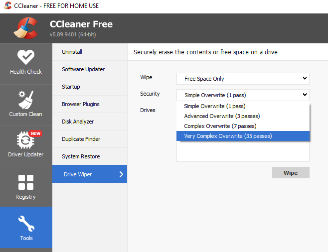

Det finnes programmer som overskriver ledig plass og dermed fjerner slettede filer for godt. Jeg tror CCleaner kan gjøre dette.
CCleaner er velkjent og gammelt, det var laget for magnetiske disker. SSD lagrer ikke data på samme måte, Windows vet ikke engang hvor på disken dataene blir lagret. "Wear leveling" er årsaken til dette.

I denne situasjonen ville jeg skrevet over all ledig plass i partisjonene du bruker. Hvis du ikke tenker å reinstallere Windows så kan du ikke bruke et verktøy som formaterer partisjonen der OS'ligger.
Det har ikke noen betydning om det er SSD eller HDD når det er snakk om å overskrive ledig plass  med nye filer. Områdene vil uansett overskrives til det ikke lenger er ledig plass. Dette er den enkleste metoden uten å måtte gjøre noen reinstallasjon. Å skrive over all ledig plass på disken og slette igjen skader ikke noen ting, og påvirker ikke installasjonen.

Så vidt jeg har forstått så gjenkjenner nyere versjoner av CCleaner SSD-er og bruker egne metoder for å sikkert slette all data på disse.
