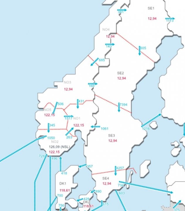

jr_605 Skrevet 9. februar 2022 Skrevet 9. februar 2022 (endret) Kan noen forklare energi/pris-kartet til Statnett som det ser ut akkurat nå? Prisen er 12,94 €/MWh (omtrent det samme i øre/kWh) i hele Sverige, samt i NO3 og NO4 Samtidig er den 122,15 €/MWh i NO1, NO2 og NO5 (10 ganger så høy!) Er det bare meg som syns dette er merkelig? Ingen eksport fra NO1, bare import, og selv med import fra Sverige (hvor prisen er 12,94 så koster strømmen akkurat det samme som i f.eks NO2, som kjører full eksport til Tyskland, Nederland og UK. EDIT: En annen ting som slår meg her, er at Sørnorge, med rikelig tilgang på vannkraft til ca 11 øre/kWh faktisk har den høyeste strømprisen i Norden! Men det er vel ikke eksportkablene som er skyld i dette, må jo være noe annet... Endret 9. februar 2022 av jr_605
likferd Skrevet 10. februar 2022 Skrevet 10. februar 2022 (endret) For at sone 1 skal importere, kan ikke prisen i sone 1 være lavere enn i sone 2 og 5. Om det var tilfelle, hadde flyten snudd, og sone 1 hadde hatt underskudd. Om sone 1 hadde nok linjekapasitet til sverige til å dekke sitt forbruk og svenskene nok strøm å selge, hadde de hatt svensk pris. Men slik situasjonen er nå, er sone 1 avhengig av import fra 2 og 5, og prisen i 2 og 5 er diktert av prisen i Tyskland. Endret 10. februar 2022 av likferd
