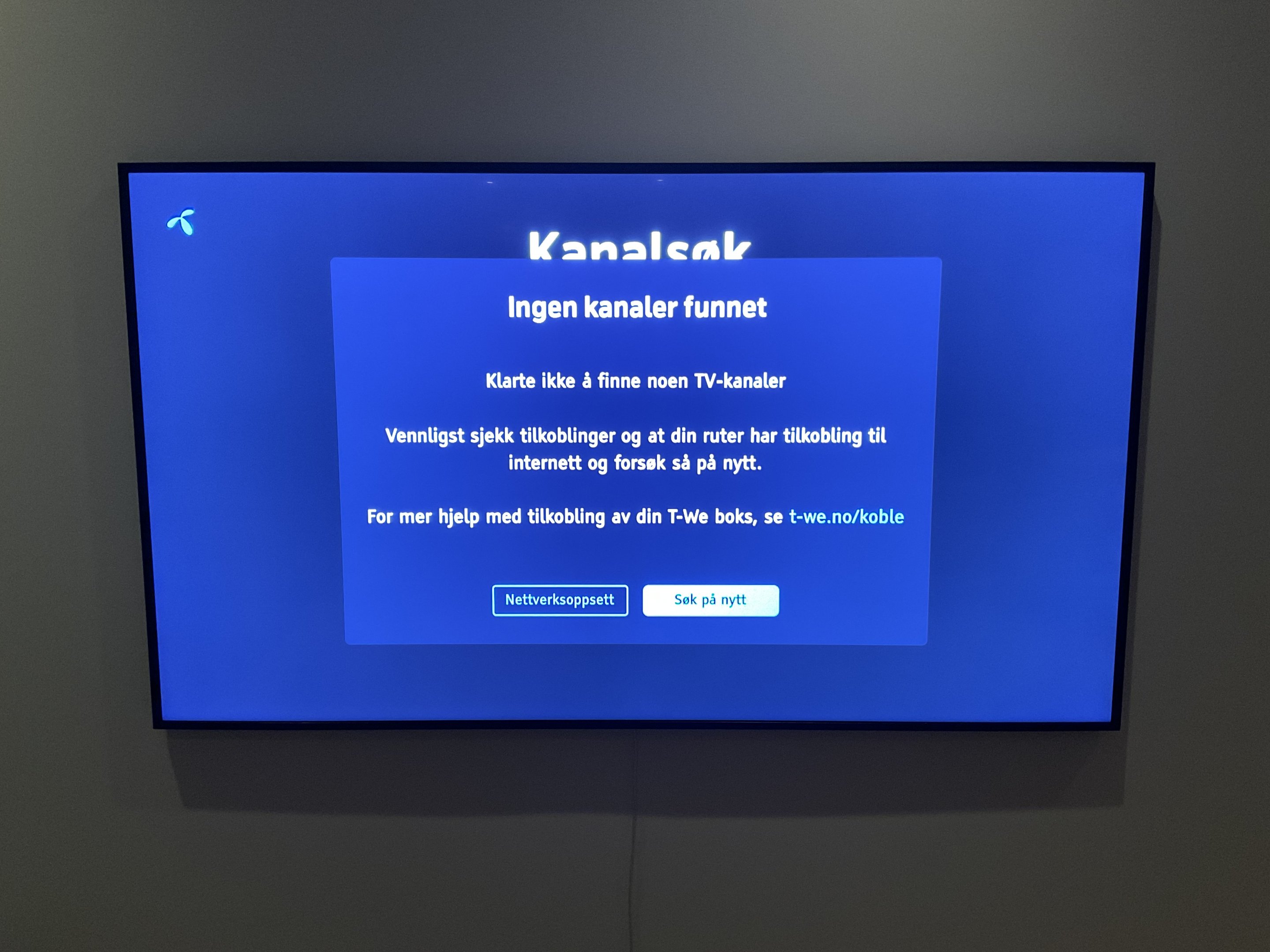

Anterialis Skrevet 1. mars 2022 Forfatter Skrevet 1. mars 2022 Jeg får det dessverre ikke til å fungere med Twe II bak UDM-pro. Dekoderen får internett, men finner ingen kanaler. Telenor kundeservice ønsker/kan ikke hjelpe meg da jeg ikke benytter deres ruter. Og Telenor gir kun tilgang til Twe app ved samtidig leie av dekoder (forstå det den som kan..). Det holder altså ikke å betale for TV-delen, du må leie dekoderen også. I litt tilfelle, om jeg ønsker å se TV via Twe appen, må jeg altså først betale for TV, så leie en dekoder som jeg ikke får brukt… Skjerp dere Telenor. Alt i boks klarer dette uten problemer da «dekoderen» endrer modus til å bli en ren stream-boks. Man får tilgang til alle kanaler, men de henger 20s etter eller noe i den duren. Fungerer utmerket. (Jeg har Telenor i boligen jeg eier, Alt I Box i en leilighet jeg leier)

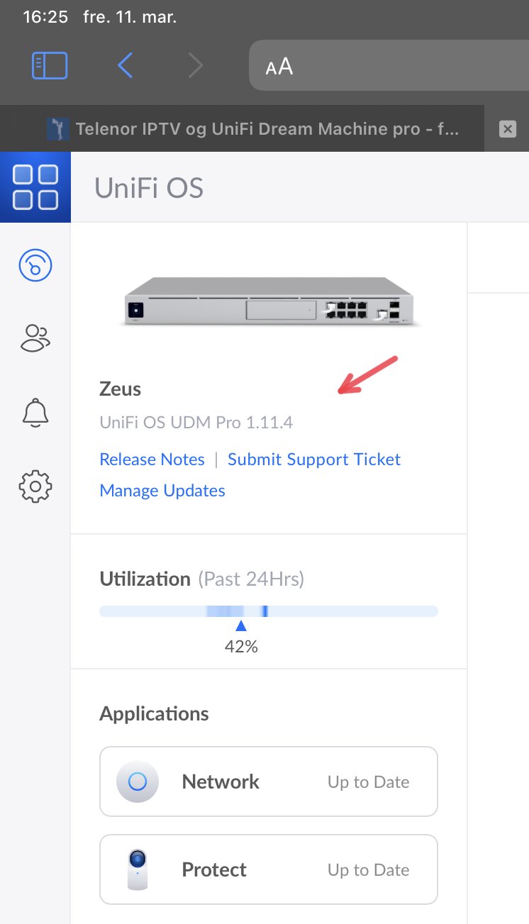

Anterialis Skrevet 10. mars 2022 Forfatter Skrevet 10. mars 2022 Tusen takk for at du følger opp denne tråden, @sorthull! Det setter jeg stor pris på. Jeg er usikker på hvilken FW jeg har på min UDM-pro, dette skal sjekkes snarest! Jeg kjøpte min UDM-pro før jul, så jeg vet ikke hvilken FW som er aktuell. Jeg vet jeg har oppdatert SW (i alle fall på konsollene som Protect og Network). Jeg kommer tilbake her med en oppdatering. (Jeg får muligens ikke sjekket dette før om noen dager)
Anterialis Skrevet 11. mars 2022 Forfatter Skrevet 11. mars 2022 Hmm, dumt spm., men versjonnummeret jeg finner på hovedsiden, er dette FW? Jeg trodde det var SW versjonen… Nummeret stemmer jo overens med at det er FW.
voident Skrevet 11. mars 2022 Skrevet 11. mars 2022 Det der er nok FW-versjonen, ja. Jeg forstår det slik at du skal ha det du trenger for å kunne få IPTV fra Telenor til å fungere med den enheten.
Anterialis Skrevet 11. mars 2022 Forfatter Skrevet 11. mars 2022 (endret) Kult. Jeg leste raskt igjennom tutorialen og skal forsøke ssh inn på udm-pro så snart jeg får litt tid. Skal holde dere oppdatert. Er det andre i samme båt som meg som har fulgt tutorialen og fått IPTV med Telenor til å fungere på UDM-pro? EDIT: Da har jeg kjørt igjennom installasjonsprosessen. Da får jeg sjekket neste gang jeg er i boligen. Endret 11. mars 2022 av Anterialis
Anterialis Skrevet 17. mars 2022 Forfatter Skrevet 17. mars 2022 Da er jeg hjemme og dekoderen finner dessverre ingen kanaler… Alt så ut til å gå fint under installasjonsveiledningen. Jeg opprettet nytt VLAN som jeg kalte IPTV og dekoderen har IP-adresse i dette subnettet. Still no cigar… Andre med tilsvarende oppsett (Unifi udm-pro og Telenor bredbånd / IPTV) som har fått dette til å fungere?

NULL Skrevet 18. mars 2022 Skrevet 18. mars 2022 Ser vel i praksis ut som det er selve multicastet som ikke kommer fram til boksen. Kan du legge ut noen skjermdumper for oppsettet du har og evt. regler satt opp for å åpne opp for UDP/RTP og IGMP?
Anterialis Skrevet 18. mars 2022 Forfatter Skrevet 18. mars 2022 Gikk navier skrev (23 timer siden): Har du sett på dette How to get Telenor T-We (IPTV) working on UDM(P) without Telenor router ? (Jeg har ikke prøvd det selv) Dette gjorde susen! Jeg har ikke tidligere sett det beskrevet at jeg må sette brannmur-regler, men dette er kanskje åpenbart for de med litt mer peiling enn meg. Jeg fant også noen IP-er jeg tidligere ikke har sett som jeg la til i en port-gruppe og kjørte brannmurreglene på. Jeg tror også jeg feilet amatørlig ifm. udm-iptv installasjonen; jeg glemte å bruke <space> for å markere en linje, jeg pilet meg bare ned til riktig linje og trykket <enter>, riktig fremgangsmåte er jo å pile seg nedover, markere med <space>, så <enter>… Jaja, man lærer så lenge man lever. Jeg har nå TV, ei glad kone, og mange år igjen av livet. Herlig, takk for hjelpen alle sammen!
