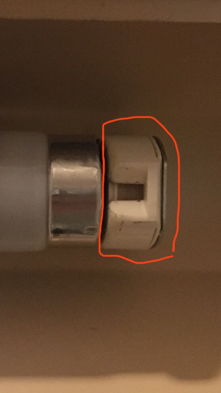

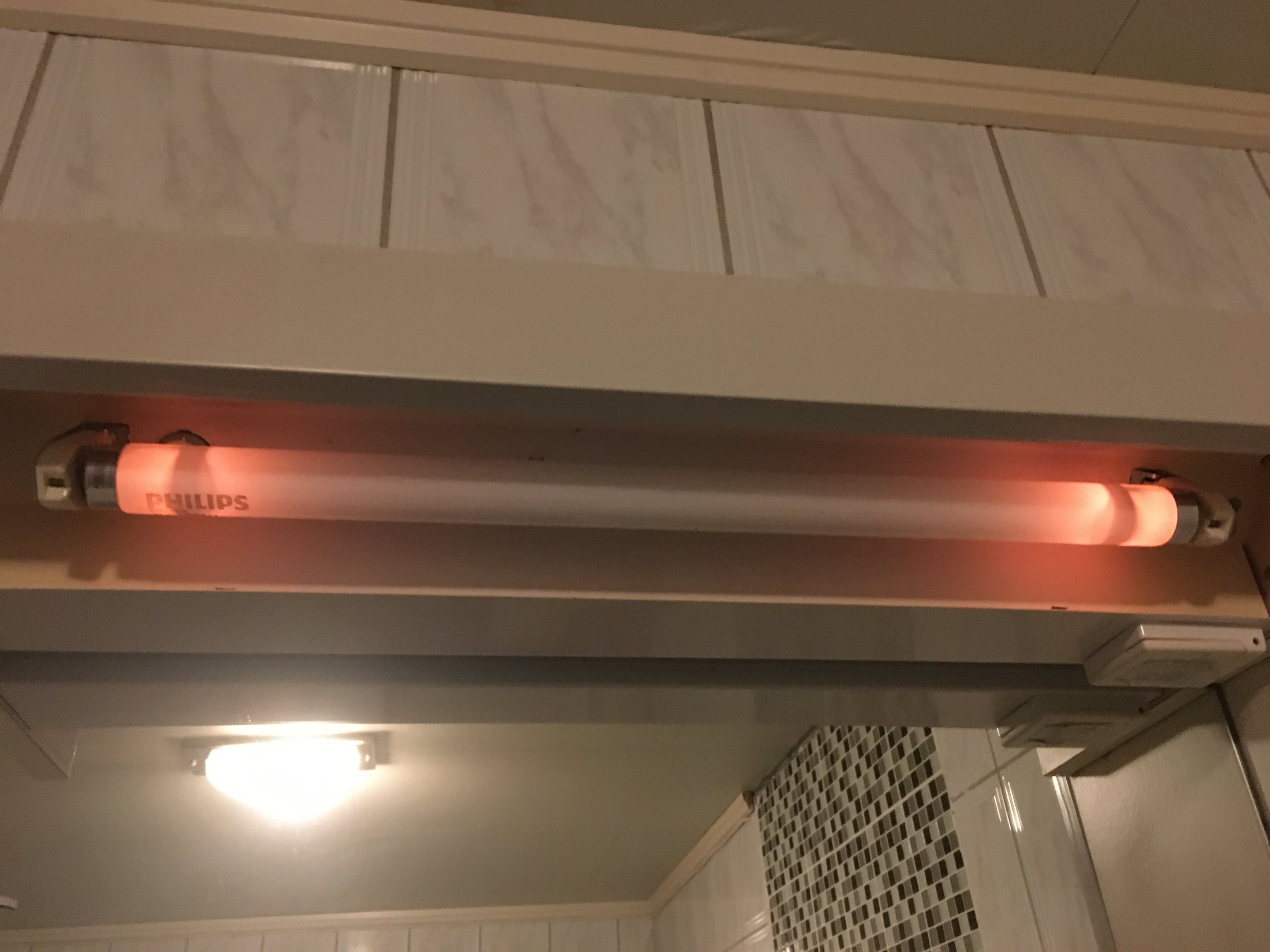

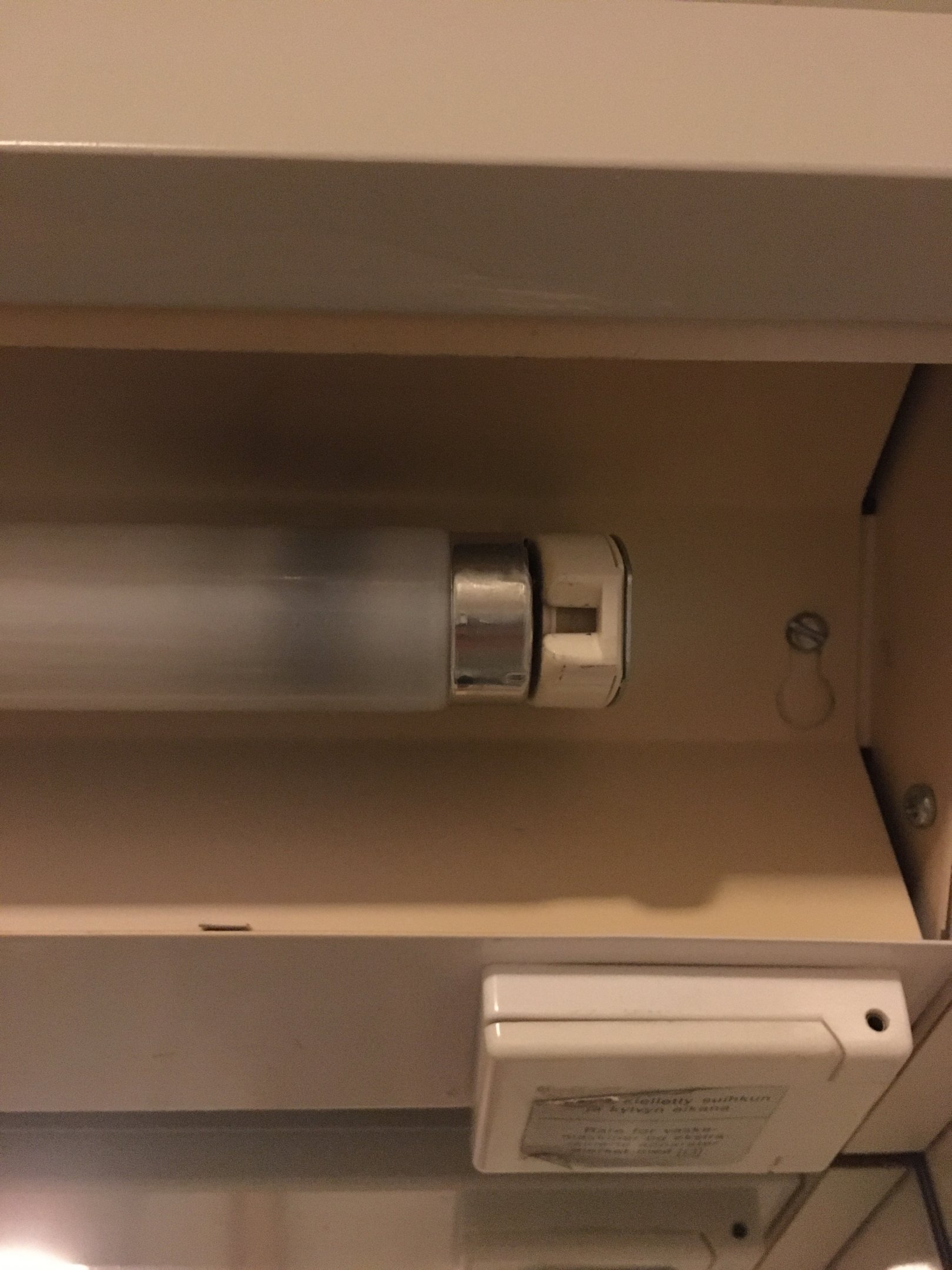

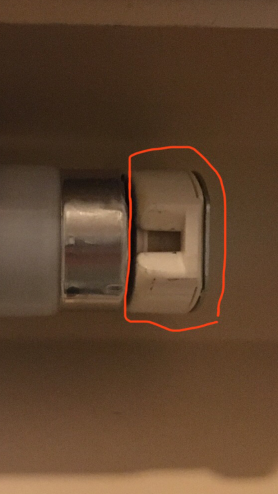

Hei. Har et lysrør på badet som lyser når den vil, ellers må jeg tokle og vri på den hver gan til den lyser. Det er ikke noe feil med selve røret, men noe annet som fungerer som tenner og lysrøret går inni, virker som om den er fast montert, altså ikke noe byttebart. Legger et par bilder, håper at noen kommer med veiledning og forslag.
Den dingsen på bilde 3 med rød runding rund som er et eller annet feil med. Og den virker som er fast montert.

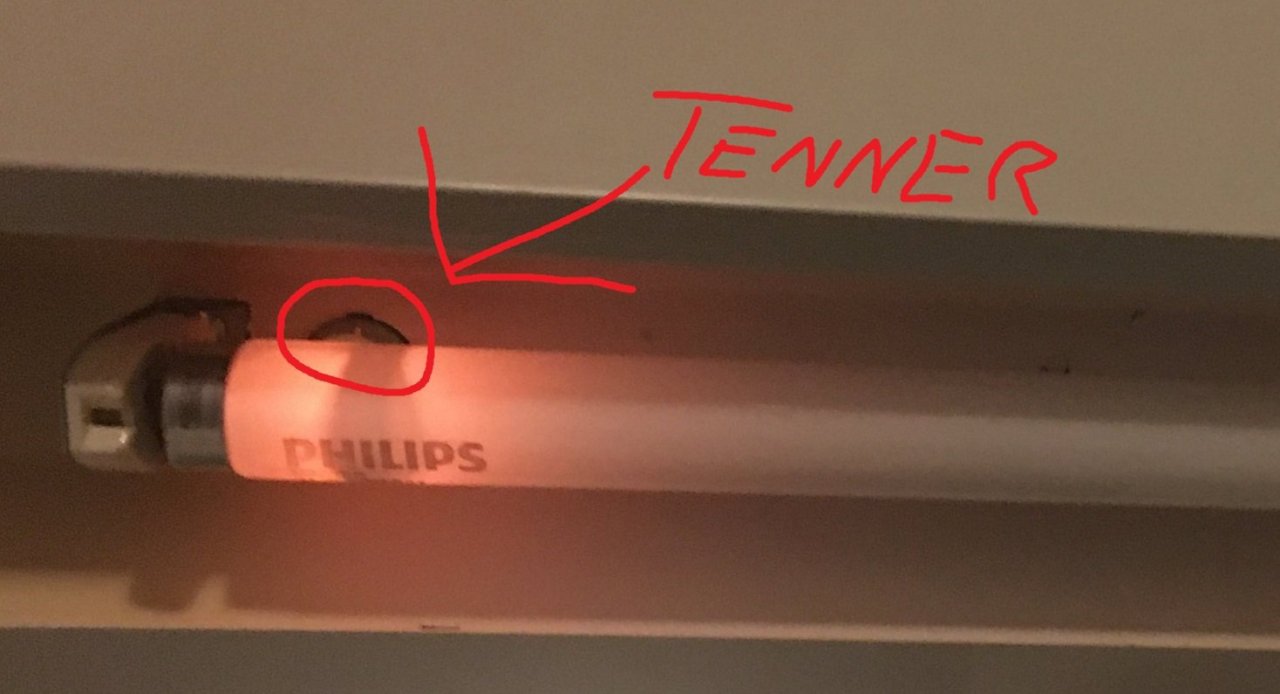

Tennaren står vel bak lysrøyret til venstre på første biletet? Har du prøvd å skifte den? Ellers ser røyret godt brukt ut med svarte merker ved endane, så det kan hjelpe med nytt røyr. Lysrøyrhaldaren (det du har markert med raud sirkel) kan bli sprø over tid og potensielt svikte, men der er det berre ledningar og kontaktar, enten fungerer det eller ikkje. Når lyset fungerer delvis så er det ikkje noko feil der.
Lysrør som blinkar og må vris av og på for å fungere er pga. dårleg røyr og/eller tennar.

Når lysrør står og gløder i endene slik som på bildet så kan de bli glovarme i endene og ødelegge soklene. Jeg ser dette stadig på jobb. i 90% av tilfellene er det lysrørene som er gått. På resten er lysrørene OG sokkelen gått. Anbefaler å kjøpe elektroniske tennere da de har beskyttelse mot slikt.
https://www.jula.no/catalog/el-artikler-og-belysning/lyspaerer/lysror/glimtennere/sikkerhetsglimttenner-421332/

Det du nevner på første bilde er lysholderen og ikke tenner. Sees ganske godt på 2. og 3. bildet. Selve lysrøret er helt ny, kjøpte ny, satt den på plass også tok bildet. Som du ser på første bildet, tennes røret kun på endene og ikke hele lysrøret, med litt tokling og vridning så lyser hele røret.

Herlighet. Tusen takk. Trodde tenneren skal være hekta på enden av selve røret, men var bak røret. Har funnet og tatt den ut nå. Kjøper en ny en imorra, så får vi se om den er syndren.
