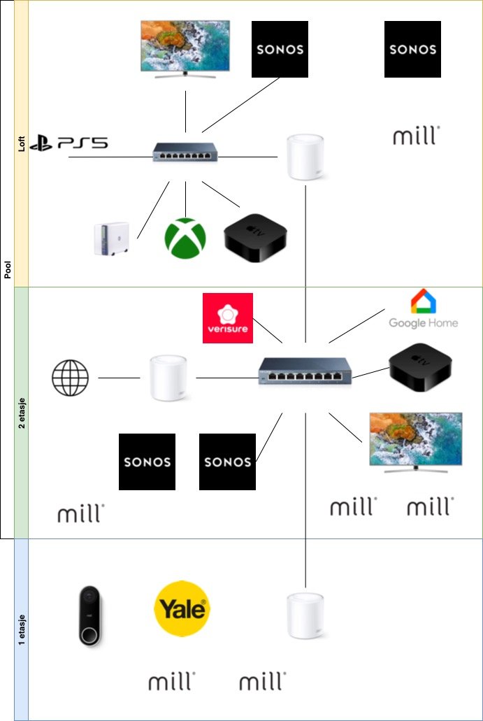

Veldig rart nettverksproblem hjemme…
Leverandør: HomeNet 1Gb fiber. Modem i bridgemode.
Mesh Asus XT8 med 3 noder og deretter byttet ut med TP link X60
Enebolig 3 etasjer. En node i hver etasje. Hovednode i 2. etasje. Alle tre koblet med Ethernet.
Problem: plutselig faller wifi ut en gang i uka. Hovednode mister kontakt med node i 1 etasje. Må restarte hovednode, som etter oppstart virker igjen og Loftsnode kommer på. Kjellernode må restartes manuelt, før alt fungerer igjen.
Dette skjedde med Asus XT8, jeg byttet dette ut med TP link X60. Samme problem.
skjer i snitt 1 gang i uka

Så like problemer med to mesh-sett. Enheter koblet til hovedenhet fortsetter å fungere, mens det blir problemer med mesh-noden som - enten det er Asus eller TP-Link - står bak den ene svitsjen?
Stemmer. Like problemer med to forskjellige mesh. Den noden som nå står bak en switch var tidligere koblet direkte til hovednoden fordi asus har 4 lan kontakter bak. X60 har bare en inn og en ut.

skjer som sagt normalt 1 gang i uka. I dag har jeg gått igjennom alle enheter som kobler seg til, og lagt til gjenkjennelige navn på alle. Tømt loggen på ruteren, så får vi se hva loggen sier ved krasj.
både wifi og kablet forsvinner, for alle nodene er koblet med kabel, så de skulle vært uberørt… fant ut at sonos sub har jeg også kablet inn, så det er i grunn en AEG vaskemaskin, 6 mill ovner, nest hello, Google home, nest mini, Diskatation, Verisure hub og Yale Doorman som står igjen.
jeg er som dere og mistenker Yale eller Mill…
Det er sikkert ikke kablene, for da ville vel ikke noe fungert korrekt… ei heller TP link switch siden de fungerer fint resten av uka…
Vet ikke om HomeNet sin dekoder kan gjøre noe så nettet faller sammen? HomeNet er satt i bridge mode og en restarte av noden gir alltid nettet tilbake.
