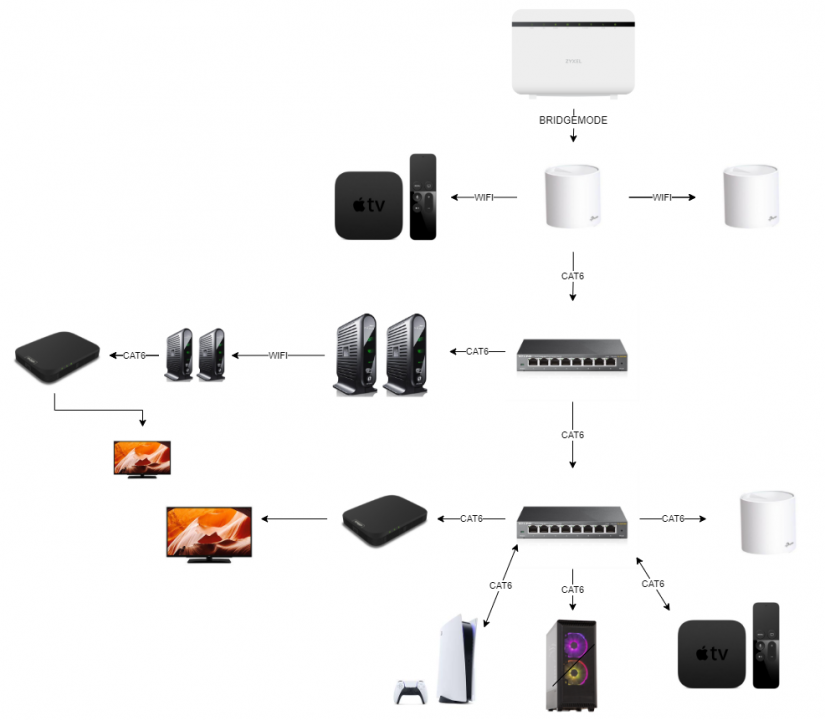

mnx- Skrevet 22. november 2021 Skrevet 22. november 2021 (endret) Hei Har en zyxel P2812 i bridgemode hvor jeg bruker tp link xc60, switchen jeg bruker er TP-SG108E. Får ikke tv til å fungere, tv virker bare i noen minuter før det fryser. Legger ved et bilde av min setup, setter pris på hjelp. Legger ved et bilde av min setup. Alt annet virker , er bare tvn jeg har problemer med. Endret 22. november 2021 av mnx-
cacb Skrevet 23. november 2021 Skrevet 23. november 2021 Jeg har et lignende oppsett, med Altibox hjemmesentral i bridge mode + TP-Link M9+ mesh og også TP-SG108E. Sålenge du har Altibox hjemmesentral, er min erfaring at TV må kobles direkte på hjemmesentralen (LAN1, 2 eller 3). Jeg har en TV på den måten. Jeg har også en annen TV et stykke unna, der bruker jeg kun streaming via Chromecast.
NULL Skrevet 23. november 2021 Skrevet 23. november 2021 Hvis det fungerer i noen minutter, så høres det ut som IGMP Membership Report som er issuet. I praksis at en statusmelding om at man skal fortsette å være koblet til multicastet. TP-Link-svitsjene har hatt dette påslått som standard en god stund (dog var ikke IGMP på i eldre versjon av fw på disse, men det begynner å bli noen år siden). I praksis er det vel at da et spørsmål om IGMP er påslått på X60.

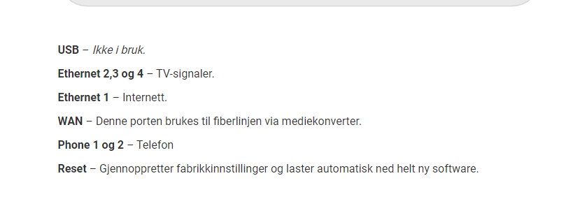

Mato Skrevet 23. november 2021 Skrevet 23. november 2021 tv skal i lan 2-3 og ikke in lan 1, med mindre du setter opp homebrew så for du ikke tv over resten av netverket , dette er fra altboks sin side om din hjemmesentral
mnx- Skrevet 23. november 2021 Forfatter Skrevet 23. november 2021 Ser jeg har en funksjon som heter iptv/vlan som er deaktivert på min x60, er det det samme? Googlet ,eg frem til igmp skulle være aktivert ved default på x60. @mato kan jeg ikke sende tv og internet signaler i samme kabel? Problemer mitt er at tv nr 2 er alt for langt unna å jeg har kun en kabel til switchen som står i nærheten av tv nr 2

Mato Skrevet 23. november 2021 Skrevet 23. november 2021 mnx- skrev (3 timer siden): Ser jeg har en funksjon som heter iptv/vlan som er deaktivert på min x60, er det det samme? Googlet ,eg frem til igmp skulle være aktivert ved default på x60. @mato kan jeg ikke sende tv og internet signaler i samme kabel? Problemer mitt er at tv nr 2 er alt for langt unna å jeg har kun en kabel til switchen som står i nærheten av tv nr 2 ikke i følge altibox , men ta en telefon til de, de har en meget oppegående første linje som gladelige feilsøker litt avanserte feil.

trrunde Skrevet 6. januar 2022 Skrevet 6. januar 2022 hva slags wifi enheter er det du har koblet opp? ser ut som du har to enheter der, dersom den kun blir brukt for wifi bridge til tv-dekoderen så kan du koble den til en av tv-utgangene på hjemmesentralen i stedet for tp-link switchen.
