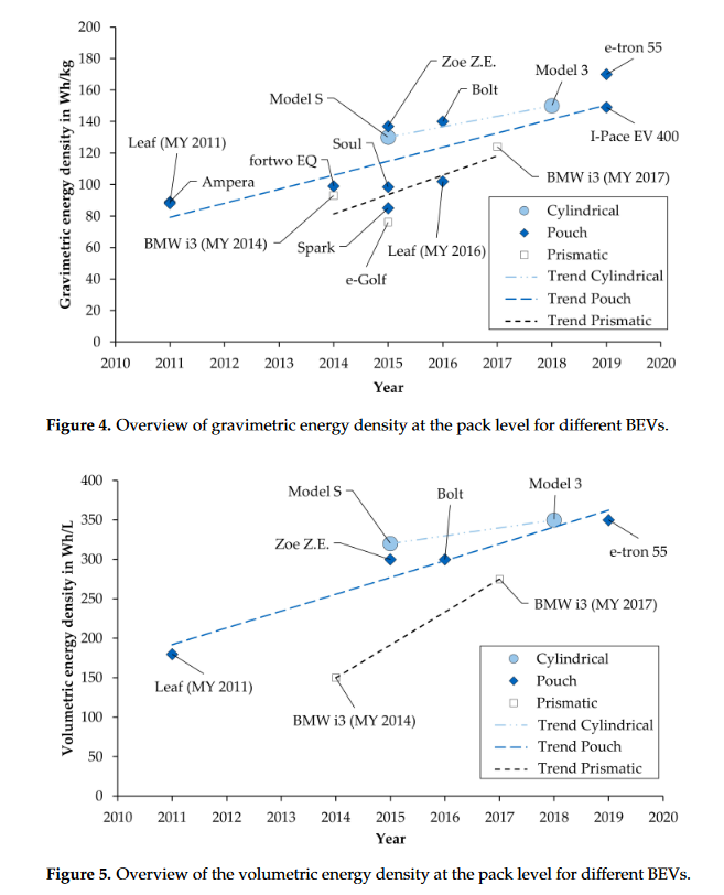

sverreb Skrevet 8. desember 2021 Skrevet 8. desember 2021 15 minutes ago, Espen Hugaas Andersen said: Tesla har jo kanskje de mest avanserte batteripakkene som lages i dag. Ideelt sett skulle de kunne vedlikeholdes, men det er mye viktigere at de er lette, brannsikre, energirike, billige å produsere og har god levetid. Jeg kan ikke se at det er begrunnet med noen objektiv kilde at Tesla har noen spesielle fordeler i noen av disse områdene. Her er første sammenligning jeg fant. Etter hva jeg kan se er ytelsene og kostnadene innen samme tidsperiode så nære at det er godt innenfor hva vi må regne som støy. M.a.o. denne kilden gir ingen grunn til å tro at det er noen vesentlige fordeler for noen produsenter på batterier. I.e. batterier er for praktiske formål kommoditisert. Kilde: https://www.mdpi.com/2032-6653/12/1/21?type=check_update&version=2 2 1

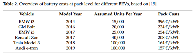

Espen Hugaas Andersen Skrevet 8. desember 2021 Skrevet 8. desember 2021 Utifra figur 6 kan man se at de baserer seg på Model 3 SR, som reduserer energitetthet og øker pris per kWh. Og man må huske at batteripakken til Model 3 (ulikt ca alle andre batteripakker) også inkluderer lader, DC-DC omformer og litt diverse. Dette øker vekt og kostnad uten å øke kWh. Korrigerer man for disse faktorene kan det godt hende at Model 3 kommer best ut i din sammenligning. Men det er egentlig ikke noe poeng i å henge seg opp i om Tesla er *best* eller om de er *veldig bra*. Alt jeg påpekte er at batteriene til Tesla er svært gode på en rekke forskjellige egenskaper. Det vil kunne finnes egenskaper de er betydeligere dårligere på enn andre alternativer, men samtidig er det litt idiotisk å ignorere alle fordelene med designet, som er årsaken til at de har valgt som de har valgt. 1
sverreb Skrevet 8. desember 2021 Skrevet 8. desember 2021 39 minutes ago, Espen Hugaas Andersen said: Utifra figur 6 kan man se at de baserer seg på Model 3 SR, Figurene jeg viste var 4 og 5, disse har en annen kilde og viser noe annet enn fig. 6 så den antagelsen er det ikke noe grunnlag for. Figur 4 og 5 er pr. 2018 for model 3 og meg bekjent kom ikke SR versjonen før i 2019. Hovedpoenget med å vise figurene er å se at trendlinjene er såpass uavhengig av OEM at vi ser det er ingen bilprodusent som stikker seg ut som vessentlig bedre eller dårligere enn andre. M.a.o. batteriteknologi er ikke noe vi kan se er noe som noen produsent har noen strategisk fordel i. Tatt i betraktning at alle bilprodusentene, tesla inklusive, kjøper cellene fra det samme settet av leverandører er da det også rimelig. Og ja celler er ikke batterier, og ja man kan ha diverse kompromisser på batteripakkene, men i rene ytelsestall kan vi ikke se at det er forskjeller av betydning på batterinivå som vist av denne figuren. 50 minutes ago, Espen Hugaas Andersen said: samtidig er det litt idiotisk å ignorere alle fordelene med designet, Som er hva eksakt? (og grunngi gjerne svaret med data) Som sagt jeg kan ikke finne noe grunnlag for å si de er bedre enn andre i gravimetrisk eller volumetrisk tetthet. 2 1

Espen Hugaas Andersen Skrevet 8. desember 2021 Skrevet 8. desember 2021 (endret) 1 hour ago, sverreb said: Som er hva eksakt? (og grunngi gjerne svaret med data) Som sagt jeg kan ikke finne noe grunnlag for å si de er bedre enn andre i gravimetrisk eller volumetrisk tetthet. Det er mye man ikke vil kunne finne data på, da det er proprietære data. F.eks pris. Om man ikke har interne tall fra Tesla må man basere seg på mer eller mindre velbegrunnede gjettninger. (Og akkurat hvor gode gjettningene er kan være veldig vanskelig å fastslå, så lenge man ikke får sett på fasiten.) Men en litt konkret ting man kan notere seg er f.eks at batteripakkene til Model 3/Y ca aldri tar fyr, selv i kraftige ulykker. Dette hjelpes nok ganske sikkert av at batteripakken er full av brannhemmende skum. I de tilfeller det har vært batteribranner med Tesla har det stort sett vært Model S/X, som ikke har brannhemmede skum. Ellers er det slik at man kan se på de produktene de selger, ettersom fordeler på batteripakkenivå vil til en viss grad flyte opp til toppen. Tesla ledet massivt på rekkevidde og ladehastighet i mange år, og de er fortsatt i toppsjiktet. De leder også massivt på ytelse innenfor sine prissegmenter. De har også en produksjonsevne som de andre aktørene ikke klarer å holde følge med. Og de leder f.eks på sikkerhet i den offisielle krasjtestingen i USA. Slike ting er ikke bare pga batteripakkene, men batteripakkene hjelper jo. Endret 8. desember 2021 av Espen Hugaas Andersen 1 1

sverreb Skrevet 8. desember 2021 Skrevet 8. desember 2021 (endret) 1 hour ago, Espen Hugaas Andersen said: Det er mye man ikke vil kunne finne data på, da det er proprietære data. F.eks pris. Om man ikke har interne tall fra Tesla må man basere seg på mer eller mindre velbegrunnede gjettninger. (Og akkurat hvor gode gjettningene er kan være veldig vanskelig å fastslå, så lenge man ikke får sett på fasiten.) Det eneste man kan konkludere av manglende data er at man mangler data. Å spekulere seg frem til en eller annen spesifikk yttelse uten data er ikke meningsfyllt. Forøvrig tror jeg videre diskusjon av tesla heller bør skje i en annen tråd. Endret 8. desember 2021 av sverreb 3 1

Espen Hugaas Andersen Skrevet 8. desember 2021 Skrevet 8. desember 2021 Just now, sverreb said: Det enesta man kan konkludere av manglende data er at man mangler data. Å spekulere seg frem til en eller annen spesifikk yttelse uten data er ikke meningsfyllt. Jeg er ganske enig. Men så var det jo også nettopp du som kom med en kilde der noen forskere har synset om hva de tror Teslas batterier koster. Det er ikke ekstremt meningsfyllt. 1
