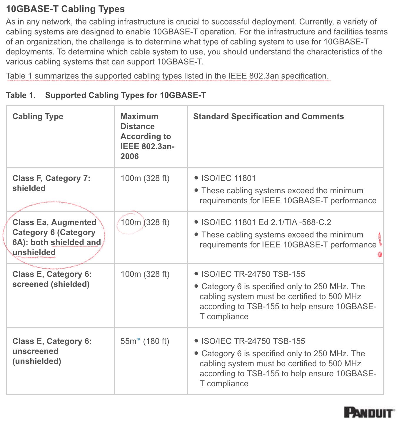

Anterialis Skrevet 9. desember 2021 Skrevet 9. desember 2021 (endret) Dragonlove skrev (1 time siden): Det er nok stål med en legering utenpå, hadde det vært ren kobber ville det ikke fungert så bra, det mykeste materialet vil jo alltid gi seg. Grunnen til skjermingen på Cat6A er for å oppnå 10gb over den avstanden som Cat6A er oppgitt til å kunne levere 10Gb. Man trenger ikke skjerme noen kabler, men man vil da ikke kunne oppnå forventet maks hastighet. Enig med det du skriver. Jeg siktet til dette utsagnet ditt: Sitat Eneste som er litt annerledes er terminering av kontakter på Cat6A, da må man ha "Shielded" kontakter Og det må man jo ikke ha. Mulig jeg misforstår hva du mener, men du får jo kjøpt både skjermet og uskjermet CAT6A, på lik linje som CAT6 og CAT5e? Så CAT6A kan du godt terminere på uskjermede plugger, akkurat som på CAT6 og CAT5e (litt forskjell i størrelsen på kabelen dog). Korriger meg gjerne, dette er ikke mitt fag og her har jeg mye å lære. Jeg tror faktisk CAT6A er sertifisert til 100mg og 10gig uskjermet. Se denne fra Cisco (noen år gammel): Se bort i fra rød ring og merknader, det var ment til en annen person for noen uker tilbake. Endret 9. desember 2021 av Anterialis
Dragonlove Skrevet 9. desember 2021 Skrevet 9. desember 2021 Nei, det ble litt feil at man "Må" ha, det jeg mente var at man må ha for å oppnå max hastighet innenfor spesifikasjonene som vel er 10Gbps opptil 100m på Cat 6A, hvor det er 30-50m eller noe sånn på Cat6.
Anterialis Skrevet 9. desember 2021 Skrevet 9. desember 2021 (endret) Praktisk erfaring tilsier vel at man sannsynligvis klarer 10Gbit over CAT6 kabel inntil 55m. På Cat6A sies det 100m. Dette er på uskjermet kabel etter min forståelse. Dersom du skal installere dette på et sykehus eller bedrift med mange heiser eller annet som kan skape støy, må man nok skjerme for å redusere sannsynligheten for hastighetsreduksjon. I en vanlig norsk bolig tror jeg - etter å ha lest meg litt opp de siste dagene og fått med meg en del fra dette forumet - at de fleste klarer 10Gbit over CAT6-kabelen. Endret 9. desember 2021 av Anterialis

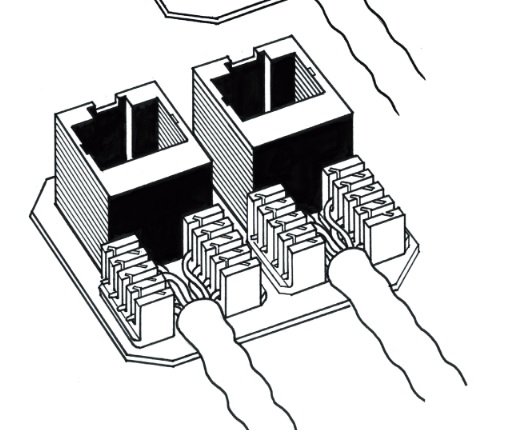

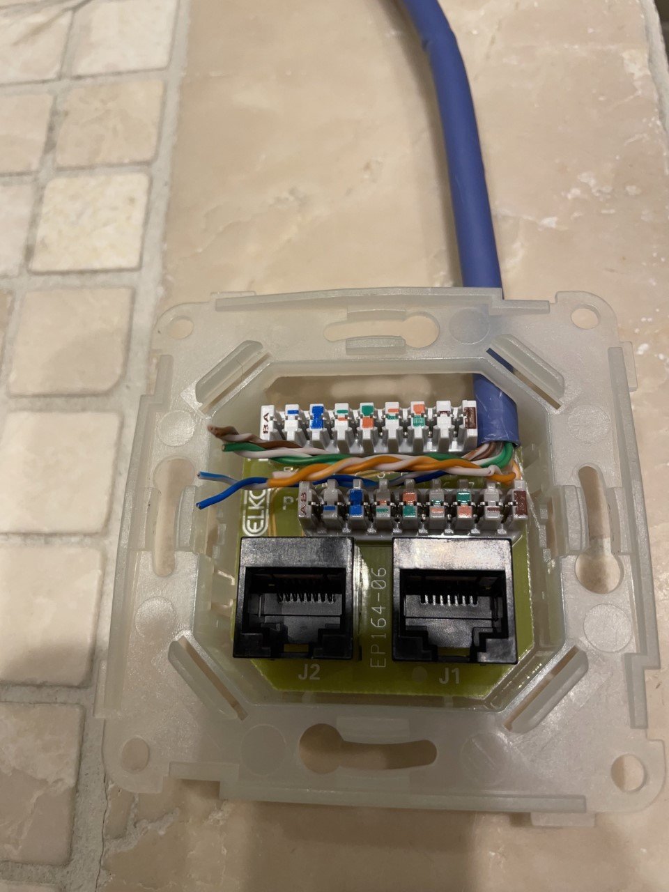

Rexern Skrevet 10. desember 2021 Forfatter Skrevet 10. desember 2021 TS her, Jeg har nå kommet dit i prosjektet at jeg skal terminere CAT6a-kabel til dette ELKO nettverksuttaket: https://www.kjell.com/no/produkter/nettverk/installasjonsmateriell/nettverkskontakter/elko-rs-innfelt-utp-nettverksuttak-cat.-6-2-porters-p67677 Jeg er litt usikker på hvordan jeg skal "føre" CAT6a-kabelen inn i nettverksuttaket og jeg stusser litt på at jeg ikke ser noe opplegg for strekkavlastningen. Bruksanvisningen gir heller ikke noe særlig hjelp, siden bilde her ikke ser ut til å stemme med hvordan nettverksuttaket ser ut inni. Se to vedlagte bilder. Spørsmålet: Har jeg "ført" CAT6a-kabelen inn i nettverksuttaket riktig vei, det vil si "ovenfra"? Hvordan kan jeg få til strekkavlastning? Hvor bør jeg avisolerer kabelen? Helt på utsiden av uttaket, eller på innsiden som jeg har forsøkt meg på her? Jeg kjenner til at par-trådene skal tvinnes opp så lite som mulig og at alle bør være av lik lengde. Planen er å terminere kabelen til den nederste plinten, så jeg kan bruke uttaket på høyre side
voident Skrevet 11. desember 2021 Skrevet 11. desember 2021 (endret) Sorry, leste litt fort og blandet her. Da jeg monterte tilsvarende kontakt hjemme førte jeg inn én kabel ovenfra, slik du har gjort, og én fra siden (venstre side på bildet ditt). Brukte også strips for å holde kabel på plass. Valgte selv å avisolere fra ca samme punkt der du har, på den måten satt kabelen litt bedre. En av naboene som nylig flyttet inn opplevde at en leder hadde brukket ved demontering av veggkontakten ifbm at de skulle male veggen, og hos han var kabelen avisolert før selve kontakten og dermed var det bare lederne som gikk inn til termineringen, og det var tydeligvis ikke så veldig robust når man først måtte flytte på det hele. Aner ikke hva som er korrekt ihht praksis men det er i alle fall slik jeg har gjort det både hjemme og hos svigers og der fungerer alt som det skal. Av erfaring så vet jeg i alle fall nå at ved en eventuell neste gang går jeg for en av veggkontaktene som støtter keystone plugger, så blir det vesentlig enklere (ikke at dette var så veldig problematisk, men likevel). Endret 11. desember 2021 av voident
