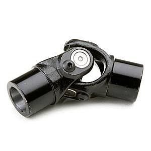

Kolbotn Auto prøvde å skru meg for 19 000 kr for en større reparasjon/utskifting på forstillingen. Lyden som vi hørte stammet derimot fra universalleddet som satt på rattstammen mot drevet på tannstanga. Det kjøpte jeg for 350 kr og skiftet selv. 10 minutter, to skruer og en fastnøkkel. Så gikk den til NAF og ble godkjent. Forstillingens ledd var det ingen feil på.
