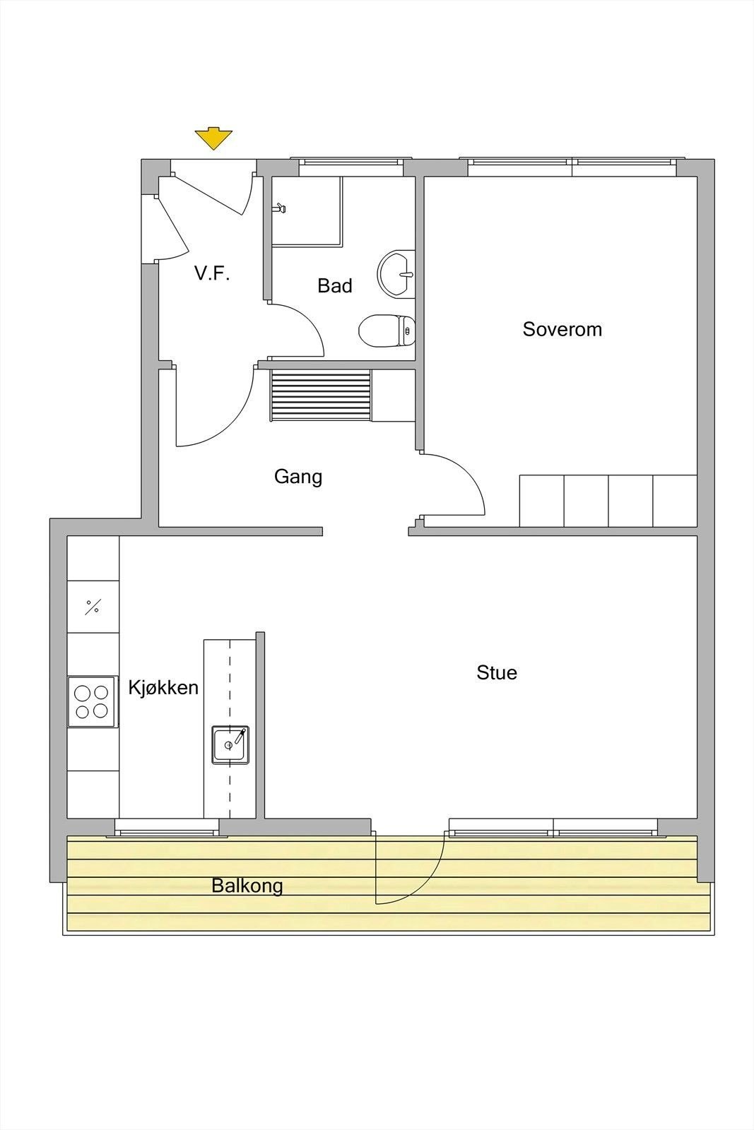

Lurte på om det var noen som kunne hjelpe meg og tyde ut en eldre byggetegning
Fant en eldre byggetegning fra byggeår, er fra 1971
har markert hvilken seksjon spørsmålet mitt gjelder med røde tjukke linjer
Har tegnet som en femåring, og tegningen er ganske utydelig, men håper noen kan hjelpe meg fordet :))
Lurer på de 2 veggene jeg har markert med tynne røde linjer er bærende? Ser at de er mye tynnere en der jeg har markert med svart ring, de 2 veggene jeg har markert i rødt er rundt 10cm.
Takk på forhånd!
Når du sier den veggen markert sort er tykkere. Det kan jo være fordi dette huset er delt i to boenheter? Det er jo et standard hus fra 80 tallet.  Enig i det Clayman sier, det er nok den røde som går horisontalt på tegningen som sannsynligvis er bærende, men her må man undersøke nærmere. Se i etasjen under om det er noen vegger som går likt som i etasjen over, er det noen bjelker som er kledd inn eller synlig?
