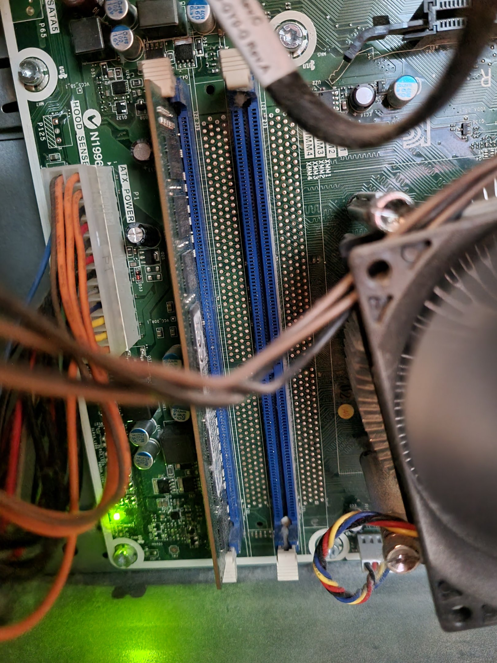

avatar Skrevet 23. oktober 2021 Forfatter Skrevet 23. oktober 2021 Takk for svar! Jeg er software-fyr, og har virkelig ikke peiling på hardware så jeg setter pris på hjelpen. Her er info om brikken jeg har fra før: Array Handle: 0x002C Error Information Handle: Not Provided Total Width: 64 bits Data Width: 64 bits Size: 8 GB Form Factor: DIMM Set: None Locator: DIMM 4 Bank Locator: CHANNEL B Type: DDR3 Type Detail: Synchronous Unbuffered (Unregistered) Speed: 1600 MT/s Manufacturer: Samsung Serial Number: 1942D583 Asset Tag: A1_AssetTagNum3 Part Number: M378B1G73QH0-CK0 Rank: 2 Configured Memory Speed: 1600 MT/s Minimum Voltage: 1.5 V Maximum Voltage: 1.5 V Configured Voltage: 1.5 V Har lagt ved bilde fra inne i PC'en, og kan se at det er èn slot ledig til minnebrikke. Jeg forstår det da slik at jeg enten bør finne en identisk minnebrikke som jeg har fra før (hvor jeg da antakeligvis må bestille fra utlandet, f.eks. her: https://www.amazon.com/SAMSUNG-Samsung-DDR3-1600-8GB512Mx8-M378B1G73QH0-CK0/dp/B00IXN10GY), eller jeg bør bestille to nye. Det er altså da DDR3 jeg trenger, men jeg er usikker på hvordan jeg finner ut hva som er kombatibelt med hovedkortet. Her er info om hovedkortet: Base Board Information Manufacturer: Hewlett-Packard Product Name: 2B35 Version: 2.0 Serial Number: Asset Tag: Features: Board is a hosting board Board is removable Board is replaceable Location In Chassis: Chassis Handle: 0x0003 Type: Motherboard Contained Object Handles: 0 Ser at "2B35" fra output'en over står oppført som SSID på https://support.hp.com/us-en/product/hp-pavilion-500-500-desktop-pc-series/7477729/document/c04541681, så da ser det for meg ut som om det er samme hovedkort. Så da er det, som nevnt i første svar, dette jeg må se etter: PC3-10600 (DDR3-1333) PC3-12800 (DDR3-1600) PC3-14400 (DDR3-1866) Jeg har p.t. 8GB minne, men tror jeg klarer meg f.eks. 12GB, men sier ikke nei til 16GB totalt, men lommeboka tilsier at jeg bør velge billigst mulig løsning. Selv om det er annen type minne, er det dumt å gå for https://www.komplett.no/product/650412/datautstyr/pc-komponenter/minnebrikker/corsair-vengeance-ddr3-1600mhz-8gb? Hvis ikke, hvilke andre brikker på https://www.komplett.no/category/11209/datautstyr/pc-komponenter/minnebrikker?nlevel=10000§28003§11209&cnet=Teknologi_A00056 §DDR3 SDRAM kan være aktuelt?
Svein M Skrevet 23. oktober 2021 Skrevet 23. oktober 2021 (endret) Du kan nok kjøpe hvilken som helst dd3, 1600Mhz, 240 pins, men det burde da helst være to like. Tryggest og beste løsning er å kjøpe et par med brikker, som f.eks denne: G.SKILL Ripjaws-X - DDR3 - sett - 16 GB: 2 x 8 GB - DIMM 240-pin - 1600 MHz / PC3-12800 - ikke-bufret | Multicom Endret 23. oktober 2021 av Svein M 1
avatar Skrevet 23. oktober 2021 Forfatter Skrevet 23. oktober 2021 21 minutes ago, Svein M said: Du kan nok kjøpe hvilken som helst dd3, 1600Mhz, 240 pins, men det burde da helst være to like. Tryggest og beste løsning er å kjøpe et par med brikker, som f.eks denne: G.SKILL Ripjaws-X - DDR3 - sett - 16 GB: 2 x 8 GB - DIMM 240-pin - 1600 MHz / PC3-12800 - ikke-bufret | Multicom Supert, takk for svar og tips til konkret vare!
