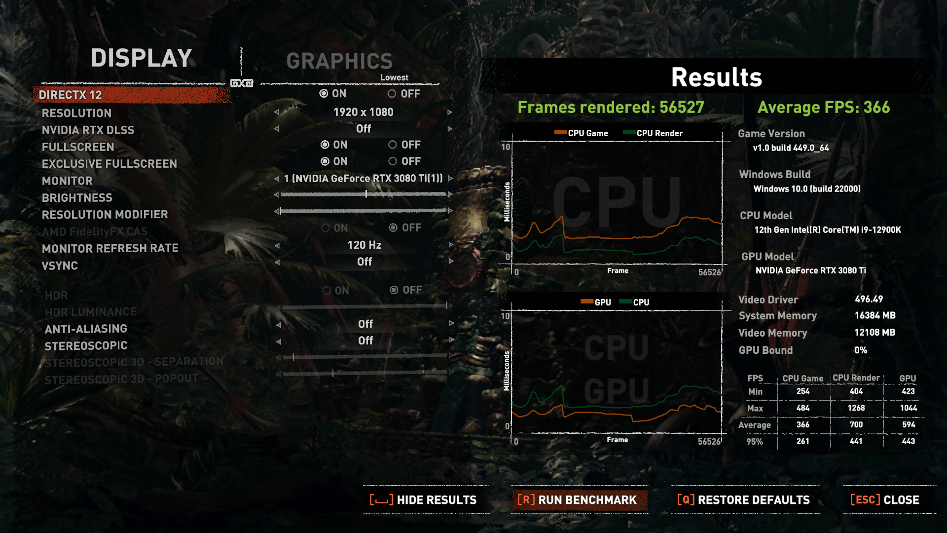

Carillo Skrevet 24. november 2021 Skrevet 24. november 2021 Cowboystrekk skrev (1 time siden): Jmf framechasers høres det ut sånn 12900K er uansett raskere, men skal ikke være 50fps. Jeg har vell den høyeste registrerte skåren i SOTTR jeg har sett med en 5600X (+200 pbo, max CO, 4000cl16 tweaka ram, finnes garantert raskere, men ingen som har lagt ut) og fikk 264fps cpu avg 1080p low, men min windows er ikke ribba og kjører diverse bakgrunnsprosesser, har litt å si, men ikke allverden. Send meg zentimings på pm så kan jeg prøve å hjelpe deg litt, evt legg ut i ryzentråden. Hva kjører du 12900K rammen på nå da? Mitt resultat med 12900K 2

Nizzen Skrevet 24. november 2021 Forfatter Skrevet 24. november 2021 5 minutes ago, Carillo said: Mitt resultat med 12900K Deilig! Sett 60hz, og du får enda høyere resultat. Triks fra Olanormann 1

Mumriken Skrevet 24. november 2021 Skrevet 24. november 2021 32 minutes ago, Carillo said: Mitt resultat med 12900K Win10 så hadde du kommet godt over 370 også
Carillo Skrevet 24. november 2021 Skrevet 24. november 2021 Nizzen skrev (1 time siden): Deilig! Sett 60hz, og du får enda høyere resultat. Triks fra Olanormann Takk Må testes Mumriken skrev (45 minutter siden): Win10 så hadde du kommet godt over 370 også Må prøve det også
