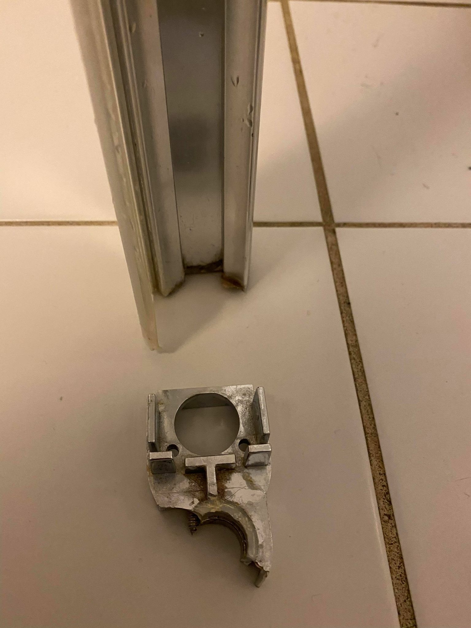

Hei.

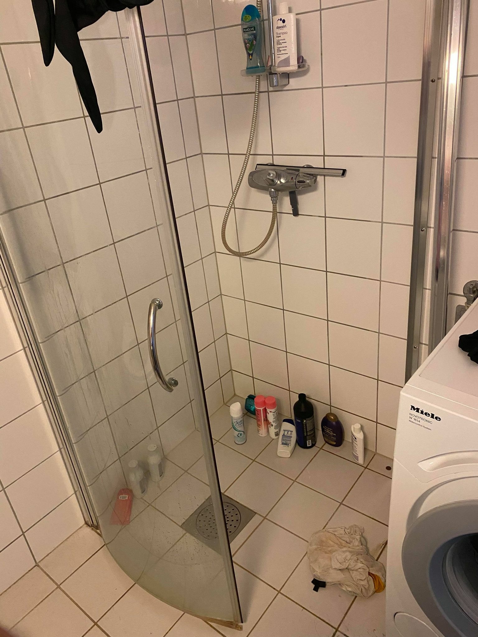

Driver å fikser på dusjkabinettet i leiligheten, da bunnhengselet har knekt av.
Har forhørt meg overalt, men siden det er eldre modell, så er det vanskelig for leverandør å oppdrive en ny bunnhengsel.

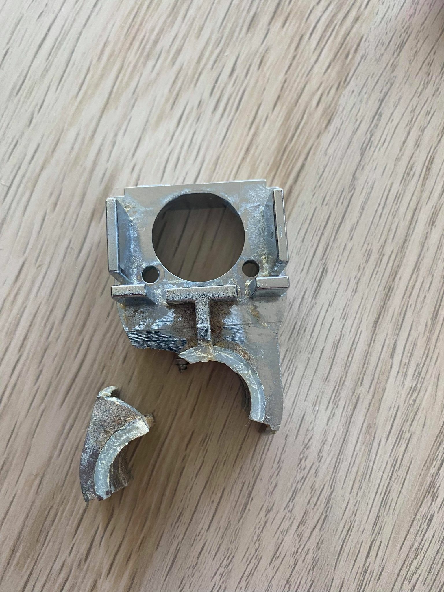

Er det noen som har erfaring med å sveise sammen gammel plast del?(ref bilde). Lim holder vel ikke særlig lenge.
Alternativt blir fort mye mere kostbar, da å bytte hele listen.
Drille hull og bruke noen form for liten metalplate for å feste går også.
Vis den er i plast, skal det til nød gå an å lime, for å så smelte sammen den via f.eks en loddebolt.
Ganske lite plast på å drillet på, da delen er liten. Forhørte meg litt med de som kjenner til 3d printing og de sa det kunne bli vanskelig å få til en del som holder den kvaliteten som den har. Da denne kunne være støpt med en hardere type plast.
Kan jo alltids prøve med lim, men spørs hvor lenge den holder, da den skal tåle litt belastninger fra døra.
blir nesten rådvill hva man skal gjøre, om man må bytte hele lista og få ordnet hengsler fra en annen leverandør. Men det er vel ikke alle som passer til akkurat den døra?
Grovt sandpapir for å fjerne dritt og gjøre den grovere, deretter tokomponent lim, så skal den sitte til noen annet knekker.
Sett bitene i press for best resultat.
