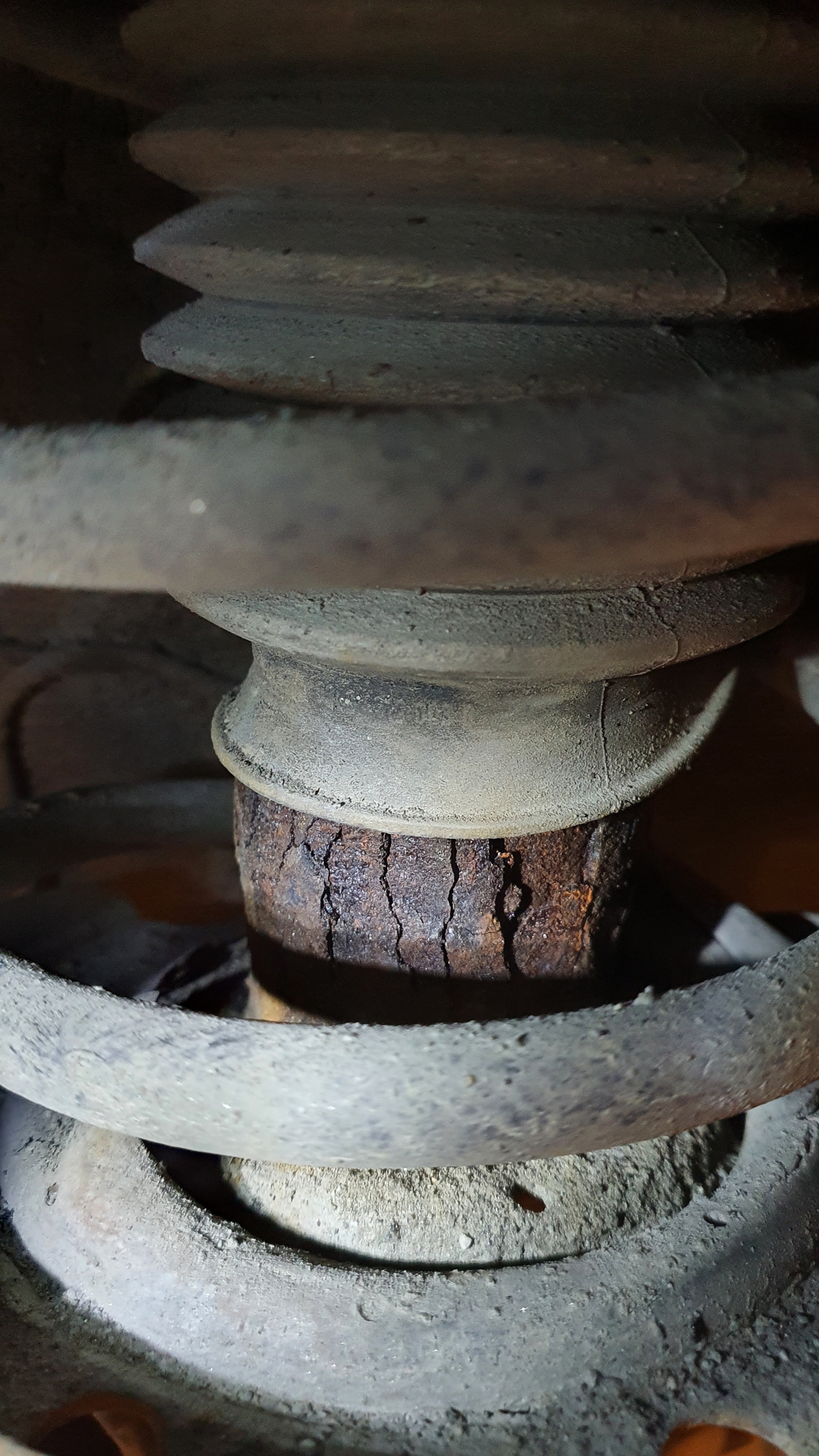

magnusaarnes Skrevet 27. juni 2021 Skrevet 27. juni 2021 Hei Har en Opel Vectra 2005 sedan som har hatt en klunkelyd fra forstillinga i noen år nå (kjører relativt lite), men nå i det siste har det blitt verre. Lyden kommer når jeg svinger begge veier i lav hastighet, typisk i rundkjøringer og i kryss, og når jeg akselererer og bremser litt "hardt". Hørte også lyden da jeg sto i ro i en motbakke svingte for å rygge inn på en parkeringsplass. Hører den ikke når jeg kjører over fartshumper eller på humpete veier. Den har gått gjennom EU kontrollen 2 ganger nå uten at de har klart å finne feilen, men tenker det kan være greit å få fikset det uansett. Personlig mistenker jeg egentlig fjærbenslageret, men tenkte det kunne vært greit å høre om noen andre har erfaring med slike lyder. Eventuelt hvordan jeg kan diagnostisere om det faktisk er fjærbenslageret, eller noe annet.

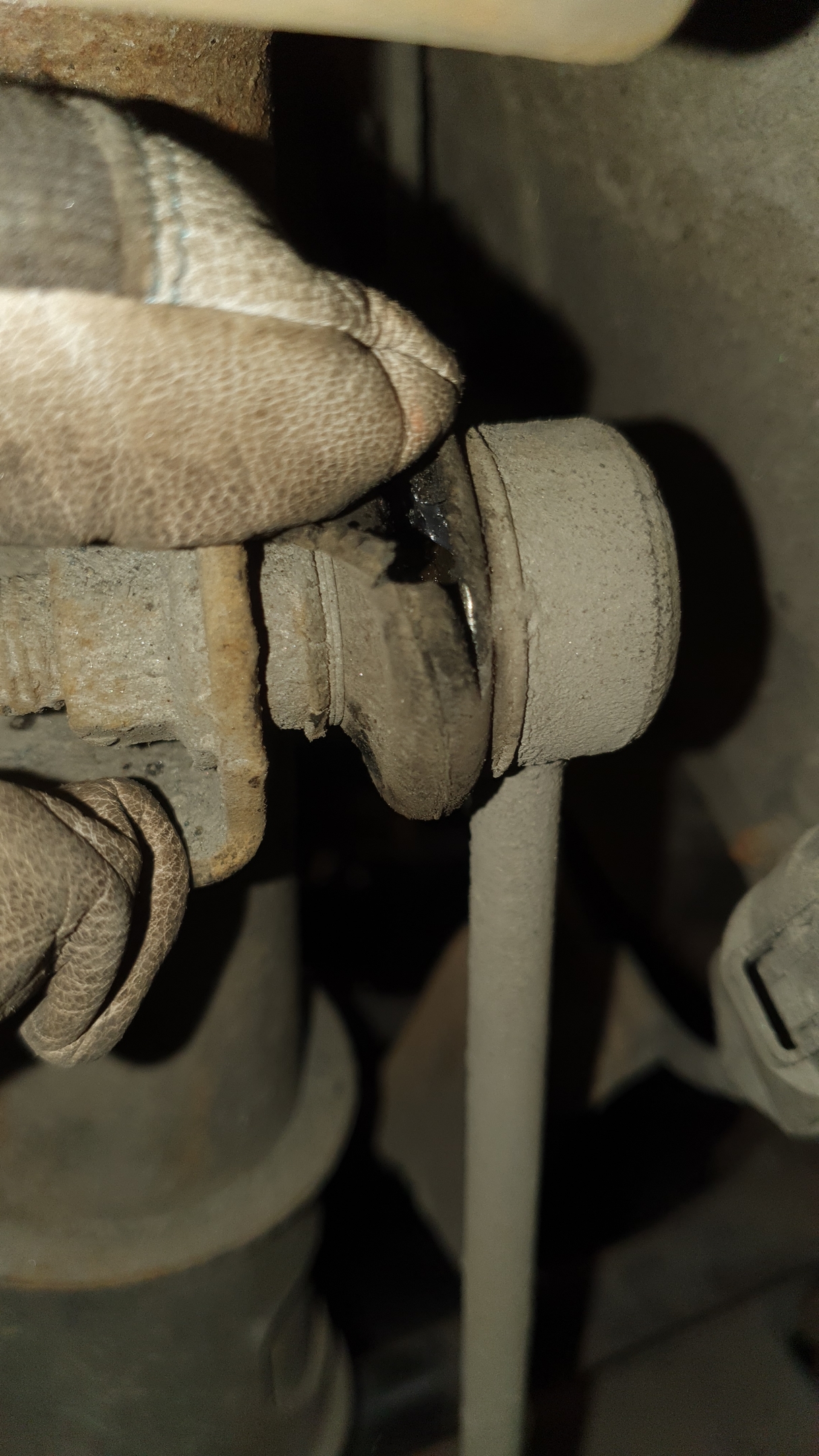

magnusaarnes Skrevet 27. juni 2021 Forfatter Skrevet 27. juni 2021 Har prøvd å lete etter slark nå, men fant ikke noe særlig annet enn en sprukken pakning til stabilisatorstaget, men tviler sterkt på at det er kilden til lyden. Skal likevel bytte det. Jekka opp fronten og prøvde å vri på hjulet, men kjente ikke noe slakke verken i styrestaget eller endeleddet, så tror ikke det er noe derfra. Prøvde også å legge press på bærebroa med et brekkjern, men fikk ikke noe ut av det heller. Så også at det var en del rust på støtdempern, kanskje på tide å kjøpe ny?
Habla Møberg Skrevet 27. juni 2021 Skrevet 27. juni 2021 Når mansjetten er sprekket er garantert kulen gåen. Disse lager lyder. Ser ut som at du har litt å bytte på ja. bytt hele fjørbeinet, med topplager, mansjett etc.
