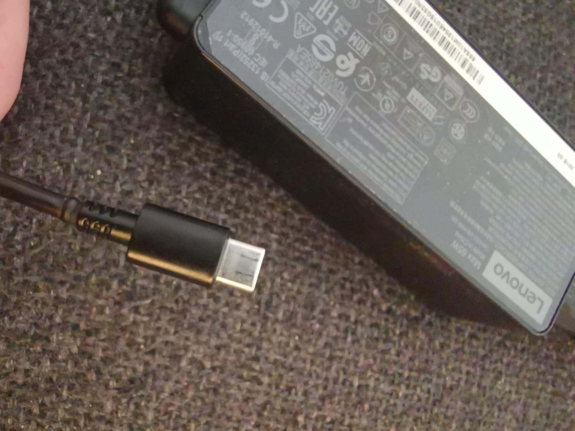

Frk. Amøbe Skrevet 7. juni 2021 Skrevet 7. juni 2021 Hei. Jeg håper dette er rette forumet, men jeg er jammen ikke sikker. Jeg har en Lenovo yoga 920-13IKB som trenger ny ladekabel. Det haster litt, da den har revna i gummien etter at ungen har brukt den i telefonen, så den er blitt bøyd ved bruk. Med revna, mener jeg at den er forbi det stadiet hvor gummien eser opp og sier ifra om at nok er nok. Nå må den ligge i spesiell stilling for å virke, i tillegg til at jeg nå kan se rett inn på ledningene inni der. Så ja, det haster, som sagt. Jeg ønsker å kvitte meg med den der klumpen som slenger rundt på gulvet, og ønsker å bruke en sånn som bl.a. telefoner har, som går rett i støpselet. På den strømklumpen står det blant tusen andre ting, 65W. Og noe input og output greier jeg ikke skjønner noe som helst av. Kopierer det inne her. Input: 100-240v ~1,8A 50-60hz Output: 20v = 3,25A/15v = 3a/9v = 2a/5v = 2A Det beste hadde vært en kabel som har USB C utgang i begge ender, men om det ikke eksisterer, så overlever jeg uten. Jeg må ha litt lengde på kabelen. Jeg har ikke lyst til å sitte ved siden av stikkontakten når jeg er på pc-en. Den går sikkert i ei padde uansett, men med kort ledning kan jeg likeså godt ha den der klumpen. Jeg trenger hjelp til å finne ut av dette her. Jeg ser kabeler som heter "datakabel", "ladekabel" og jeg aner ikke hva som er hva, om det er det samme eller om det har noe å si for hastighet og om det egner seg til å lade en pc. Så vidt jeg har skjønt, så er det den klumpen/pluggen i veggen som må ha (maks?) 65W til denne pcen, men hvilken kabel er da riktig? Hjelp til å finne en sånn som skal i veggen, ville også vært helt topp. Hilsen frk. Amøbe

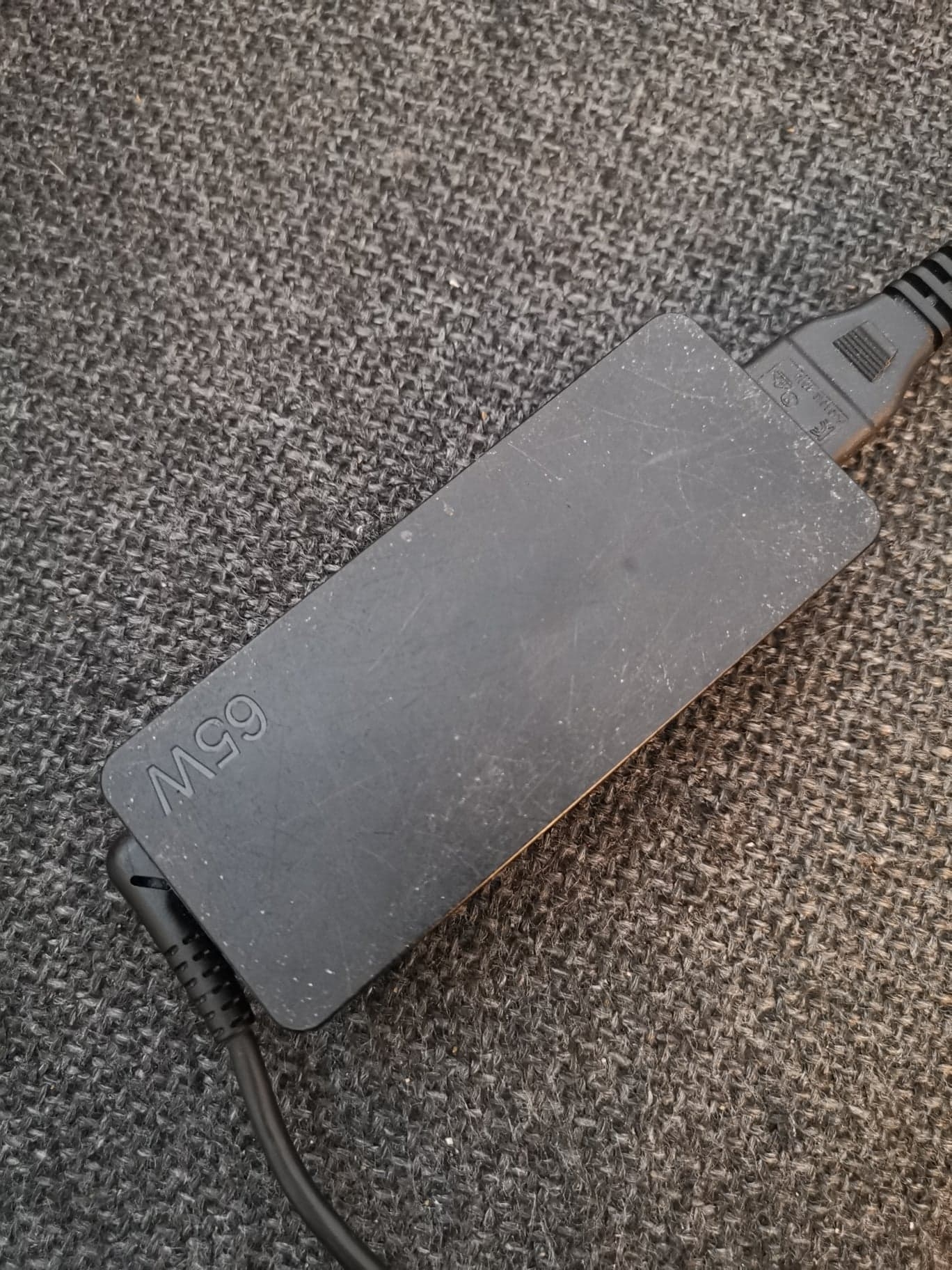

Frk. Amøbe Skrevet 7. juni 2021 Forfatter Skrevet 7. juni 2021 arne22 skrev (11 minutter siden): Denne laderen har vel ikke utskiftbar USB-C kabel, hvis det er den originale USB-C laderen. Legg ut et bilde! Denne kan vel ellers fungere, men kanskje unødvendig høy pris: https://www.clasohlson.com/no/Exibel-USB-C-lader-65-W-/p/38-9986 Her er et annet alternativ: https://www.teknikkdeler.no/lenovo-65w-standard-ac-adapter-usb-c Legger ved et par bilder av den gulvklumpen og tuppen, var usikker på hva du ønska bilde av? (den er ikke skitten altså, den er oppskrapt og godt brukt)

arne22 Skrevet 7. juni 2021 Skrevet 7. juni 2021 (endret) 15 minutes ago, Frk. Amøbe said: Legger ved et par bilder av den gulvklumpen og tuppen, Hvis det er USB-C kabelen eller "tuppen" som er ødelagt, så er den nok ikke utskiftbar på denne modellen. Har selv 3 stk av den type som man kan plugge rett inn i veggen, så det finnes. Hvis USB-C kabelen på denne modellen er ødelagt, så behøver du nok en ny lader. Det beste vil nok være å finne en på 65W lik med den originale. Alternativt så vil nok 45W også fungere på et vis, men det vil kunne bli dårlig med lading. For USB-C så er det slik at lader og PC "snakker intelligent med hverandre" ut i fra en standard protokoll for USB-C ladere, slik at man vanligvis kan bruke forskjellige fabrikater om hverandre. Edit: Sitter og jobber på en Lenovo PC med USB-C lader akkurat nå, og nei, USB-C kabelen er ikke utskiftbar. Endret 7. juni 2021 av arne22

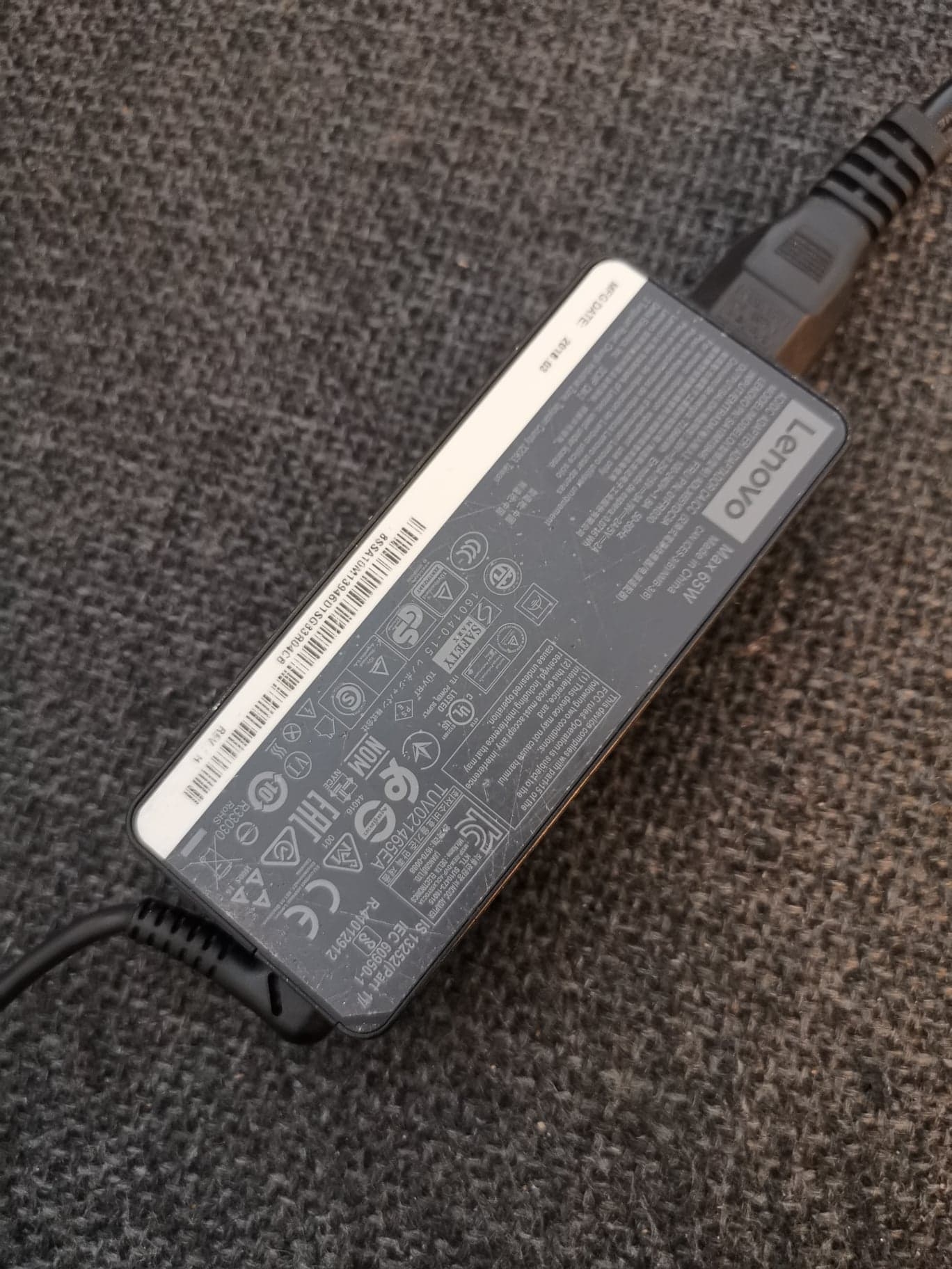

PaladinNO Skrevet 7. juni 2021 Skrevet 7. juni 2021 (endret) Frk. Amøbe skrev (På 7.6.2021 den 11.57): Legger ved et par bilder av den gulvklumpen og tuppen, var usikker på hva du ønska bilde av? (den er ikke skitten altså, den er oppskrapt og godt brukt) Det interessante er det som står her (tok å roterte bilde riktig vei): Og om det er en 2-pol eller 3-pol kabel som benyttes inn i laderen (størrelsen på kontakten tilsier en standard 3-pol, såkalt "Mikke Mus-kabel"). Var veldig vanskelig å lese, men så ut laderen har produktnummer 01FR030 https://www.lenovo.com/us/en/accessories-and-monitors/chargers-and-batteries/chargers/PWR-ADP-BO-USB-C-65W-AC-AdapterUL/p/GX20P92530 Isåfall denne: https://www.multicom.no/lenovo-delta-adlx65ydc3a-stromadapter-65/cat-p/c/p10303896 Endret 30. november 2021 av PaladinNO
Frk. Amøbe Skrevet 7. juni 2021 Forfatter Skrevet 7. juni 2021 arne22 skrev (3 minutter siden): Hvis det er USB-C kabelen eller "tuppen" som er ødelagt, så er den nok ikke utskiftbar på denne modellen. Har selv 3 stk av den type som man kan plugge rett inn i veggen, så det finnes. Hvis USB-C kabelen på denne modellen er ødelagt, så behøver du nok en ny lader. Det beste vil nok være å finne en på 65W lik med den originale. Alternativt så vil nok 45W også fungere på et vis, men det vil kunne bli dårlig med lading. For USB-C så er det slik at lader og PC "snakker intelligent med hverandre" ut i fra en standard protokoll for USB-C ladere, slik at man vanligvis kan bruke forskjellige fabrikater om hverandre. Du ser den lille utposningen like før selve USB C-tuppen? Det er der den er gåen. Så jeg antar at den er er en tapt sak, ja.
Frk. Amøbe Skrevet 7. juni 2021 Forfatter Skrevet 7. juni 2021 PaladinNO skrev (3 minutter siden): Det interessante er det som står her (tok å roterte bilde riktig vei): Og om det er en 2-pol eller 3-pol kabel som benyttes inn i laderen (størrelsen på kontakten tilsier en standard 3-pol, såkalt "Mikke Mus-kabel"). Var veldig vanskelig å lese, men så ut laderen har produktnummer 01FR030 https://www.lenovo.com/us/en/accessories-and-monitors/chargers-and-batteries/chargers/PWR-ADP-BO-USB-C-65W-AC-AdapterUL/p/GX20P92530 Isåfall denne: https://www.multicom.no/lenovo-delta-adlx65ydc3a-stromadapter-65/cat-p/c/p10303896 Produktnr er riktig, og det er en sånn Mikke Mus-kabel.

PaladinNO Skrevet 7. juni 2021 Skrevet 7. juni 2021 Frk. Amøbe skrev (3 minutter siden): Produktnr er riktig, og det er en sånn Mikke Mus-kabel. Var for sent ute med en edit, men hvis skaden er på høyre side (mellom lader og USB-C kontakten) så er laderen ødelagt og må byttes. Vi går igjennom og kasserer en hel haug med ladere med slike problemer på jobb hvert år (skole, elev-PCer...), og det tryggeste er å kassere laderen så ingenting bli ødelagt av å bruke en skadet lader. Jeg gjorde noen tester tidligere med slike ladere for å sjekke om de kunne brukes videre, men sluttet med det etter at det gnistret i en lader etter noen minutter.

Frk. Amøbe Skrevet 7. juni 2021 Forfatter Skrevet 7. juni 2021 PaladinNO skrev (3 minutter siden): Var for sent ute med en edit, men hvis skaden er på høyre side (mellom lader og USB-C kontakten) så er laderen ødelagt og må byttes. Vi går igjennom og kasserer en hel haug med ladere med slike problemer på jobb hvert år (skole, elev-PCer...), og det tryggeste er å kassere laderen så ingenting bli ødelagt av å bruke en skadet lader. Jeg gjorde noen tester tidligere med slike ladere for å sjekke om de kunne brukes videre, men sluttet med det etter at det gnistret i en lader etter noen minutter. Skaden er like ved USB C, som skal inn i pc-en, så må jo bytte ut hele den klumpen på gulvet (det er kanskje det du kaller laderen?).

PaladinNO Skrevet 7. juni 2021 Skrevet 7. juni 2021 Frk. Amøbe skrev (1 minutt siden): Skaden er like ved USB C, som skal inn i pc-en, så må jo bytte ut hele den klumpen på gulvet (det er kanskje det du kaller laderen?). "Laderen" for meg (den delen som gjør selve konverteringen fra nettspenning til ladespenning) er "klumpen", så ja. Var det slik å forstå at du helst ønsket en lader som går rett i veggen, uten en "klump" som ligger og slenger på gulvet? Selv foretrekker jeg å veggmontere mest mulig, og heller ha dobbelt opp av alt for reiser og å ha ekstra allerede liggende i tilfelle skader. Isåfall burde denne fungere: https://www.lenovo.com/us/en/accessories-and-monitors/chargers-and-batteries/chargers/Lenovo-65W-AC-Adapter/p/40AW0065WW https://www.multicom.no/lenovo-65w-usb-c-travel-adapter/cat-p/c/p1001022181
