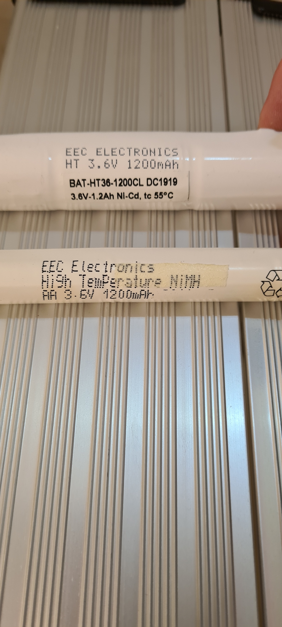

AndersT2 Skrevet 30. april 2021 Del Skrevet 30. april 2021 Funker samme lader på begge disse typene? Har byttet batterier på en del nødlys. det var NiMH på de gamle, og de nye var Ni-Cd. Det var leverandøren som sa hvilken som skulle brukes. Men nå har en del av de sluttet å funke. Har målt at det ikke sendes noe ut, så det virker som laderen har sluttet å virke i dem. Selve nødlysene har stått ca 5 år for lenge med batteriene, så det er mulig det som har knekt de, men underlig at det skjer med så mange av dem. Lenke til kommentar https://www.diskusjon.no/topic/1901626-batterier-ni-cd-og-nimh-p%C3%A5-samme-lader/

AndersT2 Skrevet 3. mai 2021 Forfatter Del Skrevet 3. mai 2021 Professor Balthazar skrev (11 timer siden): Du må ikke skifte til annen batteriteknologi, det blir ikke å fungere over tid. Klarer du ikke å finne riktige batterier så bør du heller skifte hele nødlyset. Det er produsenten selv som har sendt batteriene. Jeg oppga hvilken lampe vi har, så fikk vi batterier. Så det er underlig hvis det ikke skulle funke. Men virker som det kan være problemet, da flere av de plutselig slutter å funke. Har sendt til dem, så får se om de svarer i dag. Lenke til kommentar https://www.diskusjon.no/topic/1901626-batterier-ni-cd-og-nimh-p%C3%A5-samme-lader/#findComment-25932741
Bjerknez Skrevet 3. mai 2021 Del Skrevet 3. mai 2021 Hvilke nødlys er dette? Har du direkte link til disse? Evt. link til data sheet etc.? Å hvilke batterier fikk du tilsendt og hvilke batterier hadde du fra før? Lenke til kommentar https://www.diskusjon.no/topic/1901626-batterier-ni-cd-og-nimh-p%C3%A5-samme-lader/#findComment-25932746
AndersT2 Skrevet 3. mai 2021 Forfatter Del Skrevet 3. mai 2021 Det tykke er det nye, og det tynne det gamle. Var størrelsen jeg først reagerte på. Vil ikke oppgi produsenten, vil ikke eventuelt henge de ut før de har svart. Er kjent og mye brukt her i Norge. Den mørkere skriften på det nye batteriet var en ekstra klistremerke satt på virket det som. Lenke til kommentar https://www.diskusjon.no/topic/1901626-batterier-ni-cd-og-nimh-p%C3%A5-samme-lader/#findComment-25932810
Bjerknez Skrevet 3. mai 2021 Del Skrevet 3. mai 2021 Begge er 3.6V så disse skal passe med tanke på spenningen, hvis det som står på lappene stemmer. Det skal sies at du også trolig kan bruke en 18650 celle til disse. I mine øyne en bedre løsning. Med forbehold om at jeg ikke vet nøyaktig hvordan disse lysene skal fungere. Lenke til kommentar https://www.diskusjon.no/topic/1901626-batterier-ni-cd-og-nimh-p%C3%A5-samme-lader/#findComment-25932869

vidor Skrevet 3. mai 2021 Del Skrevet 3. mai 2021 (endret) Nødlys ble nok standardisert før LED var vanlig. Er nok derfor du ser Ni-Cd. Poenget er f.eks å kunne markere utganger fra bygg også når strømmen har gått en stund. Hvis batteriene er levert av leverandøren er de greie så lenge de er designet for det i management-løsningen. Tenkte mer på tukling med eksisterende løsninger på egenhånd. Endret 9. mai 2021 av vidor Lenke til kommentar https://www.diskusjon.no/topic/1901626-batterier-ni-cd-og-nimh-p%C3%A5-samme-lader/#findComment-25933372

vidor Skrevet 3. mai 2021 Del Skrevet 3. mai 2021 Dette er regulerte standarder som neppe tar for seg lithium-komponenter. Som du ser på batteriene er de HT (designet for høye temperaturer) for å fungere lengre ved brann i bygg. Lenke til kommentar https://www.diskusjon.no/topic/1901626-batterier-ni-cd-og-nimh-p%C3%A5-samme-lader/#findComment-25933392
Bjerknez Skrevet 3. mai 2021 Del Skrevet 3. mai 2021 vidor skrev (Akkurat nå): Dette er regulerte standarder som neppe tar for seg lithium-komponenter. Som du ser på batteriene er de HT (designet for høye temperaturer) for å fungere lengre ved brann i bygg. Ja, jeg ser den. Et godt argument for å ikke bruke lithium batterier da disse ikke er glad i veldig høy varme. Selv om jeg nok tror det ikke hadde bydd på noen problemer i virkeligheten. Det er vel i hovedsak røyken som dreper uansett? Så hvis nødlyset kutter ut grunnet høy varme så vil man nok uansett ikke bevege seg mot dette lyset. men nå famler jeg bare litt høyt Lenke til kommentar https://www.diskusjon.no/topic/1901626-batterier-ni-cd-og-nimh-p%C3%A5-samme-lader/#findComment-25933405
Professor Balthazar Skrevet 14. mai 2021 Del Skrevet 14. mai 2021 (endret) Bildet du har lagt ut viser ikke lengden på kablene og heller ikke hvilken plugg du skal ha. Legg gjerne ut flere bilder. Fint om du også måler diameteren og lengden på batteripakken. Uansett så kan du ikke bruke det nye batteriet. Du trenger ett som er av type Ni-Cd. Tre store aktører i Norge er Gylling Teknikk AS, Altitec AS og Automax AS. Når du har tatt bedre bilder av pluggen så kan jeg hjelpe deg med å finne eksakt riktig batteri til dine nødlys. Er diameteren virkelig 17mm? (C-celle batteri har en diameter på 23mm og AA-battericeller har normalt ca. 14mm). Googlet litt og fant denne på nett: https://eecelectronics.com.tr/Content/Images/Documents/files/tdsbatteries-3.pdf Endret 14. mai 2021 av Professor Balthazar Lenke til kommentar https://www.diskusjon.no/topic/1901626-batterier-ni-cd-og-nimh-p%C3%A5-samme-lader/#findComment-25948711
