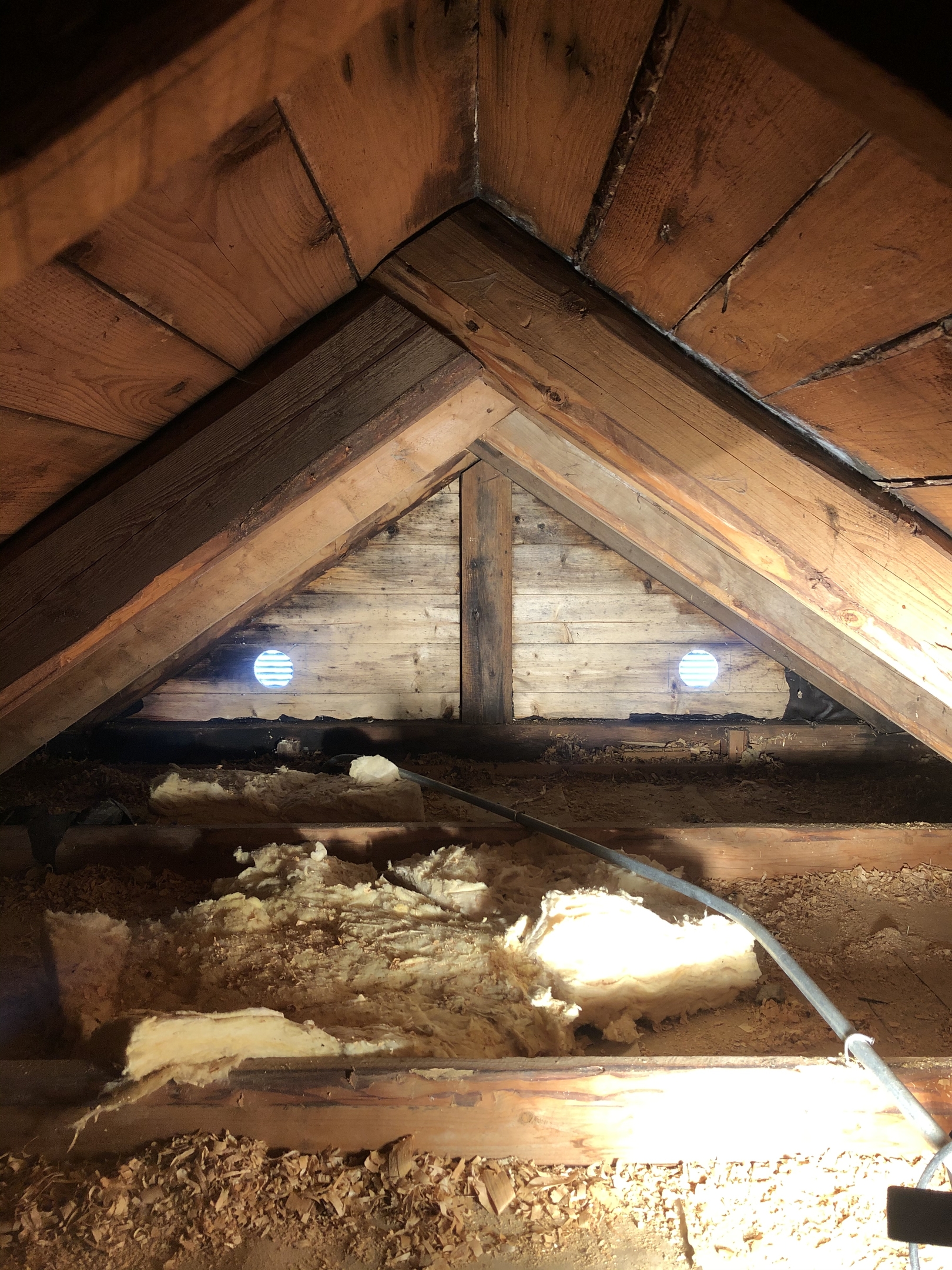

Et luftet loftsrom skal ha lufteventil i toppen av gavl. Kaldloft som ikke er luftet skal  ikke ha slik ventilasjon.
Når det er sagt så har du nå åpnet for gjennomstrømming av kaldluft på loftet før du har egentlig kartlagt behovet for dette.

Det er da ikke mulig for meg å ha lufteventil toppen av gavl, der ligger både strøm kabel og ett takstol. Så gjorde jeg slik da luften kommer både Høyre og Venstre.
Taket har aldri ble luftet, da dannes koden og våt/lekkaskje. Det jeg skal gjøre nå er installere nye insolasjon på gulvet. Og venter og ser.
så kan det hende at det blir seriøst kaldt i veinter? Hva med å lukke halv og åpne halv på begge?
Lite poeng å ha begge ventilene på samme vegg.
Hadde vært nok med en
Var det for å lufte så skal den andre ventilen være på andre siden, for gjennomlufting.
Du må ha like mye på andre siden også så det blir gjennomtrekk. Poenget er luft i bevegelse som tar med seg fukt og man unngår kondens og mugg.

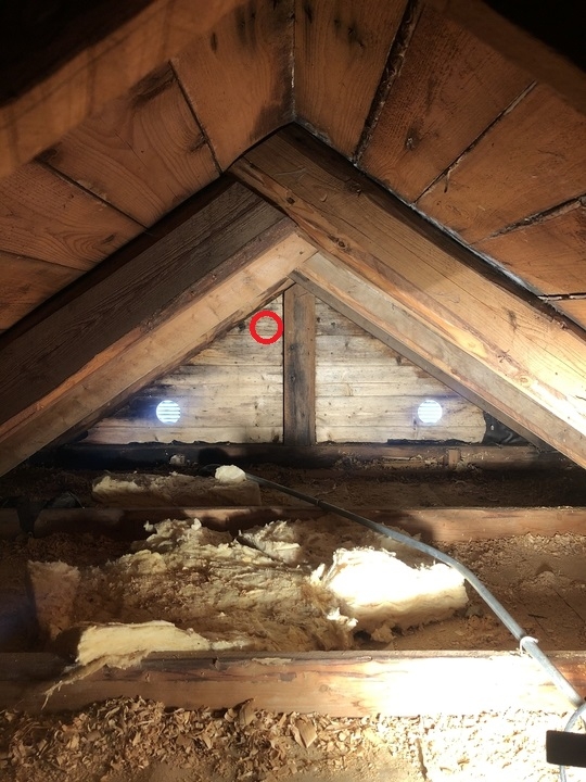

Hullet burte nok vært der jeg satt det røde merket vil jeg tro.
Har selv en slik på mitt loft, ca 50 cm ned fra topp av taket hvis jeg ikke husker feil. og aldri noe problem med kondens og slikt. Tilluften kommer fra sidene på taket hele veien på begge sider, så den i midten er nok der kun for å få ut den varmeste luften om sommeren som stiger opp.
  • Innsiktsfullt 1

Ja jeg har sammen på den andre siden. Sammen høyde også. Så håper på at det går greit.  Også skal jeg legge insolasjon, kanskje det hjelper.
taket har blitt fuktskadet etter vinter som var.
Takk for info. Men taket er så høyt at jeg ikke kan installer på der du pekte.
så eneste jeg har sjansen er den jeg lade luft ventilen. Håper det går.
Har ikke greie på det, men tenker at det er godt hjelp i for få ut fuktighet. Størrelsen må vel være såpass om det bare disse 4 ventiler på loftet. Ellers så er det et poeng at til mindre luft og fukt som kommer opp fra oppvarmet etasje under til bedre er det.

Du skal også ha åpning mellom gesimsbordene. Klassisk feil i tidligere tider var at disse ble lagt kant i kant uten det kom tilstrekkelig luft opp.
  • Hjerte 1
Stemmer, stemmer. Jeg har også kikket de har ingen luft.  gesimsbordene er helt tett og luft kommer ikke opp til taket.
Så ofte hørte jeg treverket sprakk! Det hører jeg veldig ofte i sommer, og både vinter også.
Men skal se om jeg kan lage noe luft. Takk !
