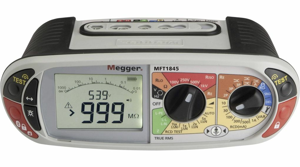

1 hour ago, grovetussen said:
Du kan ikke finne jordfeil med multimeter. Så det er ikke overraskende at dere ikke fant noe.
Det stemmer. Man må bruke f.eks. en slik en:
Endret av sedsberg
Eg veit ikkje kva elektrikaren brukte, men om han såg etter jordfeil ved å måle motstand med eit multimeter så er det neppe ein elektrikar.
Det er vel meir sannsynleg at han brukte multimeter med isolasjonstestar, ala Fluke 1577.
installationstester-nin-niv-fluke-1654b-
Endret av Zeph
