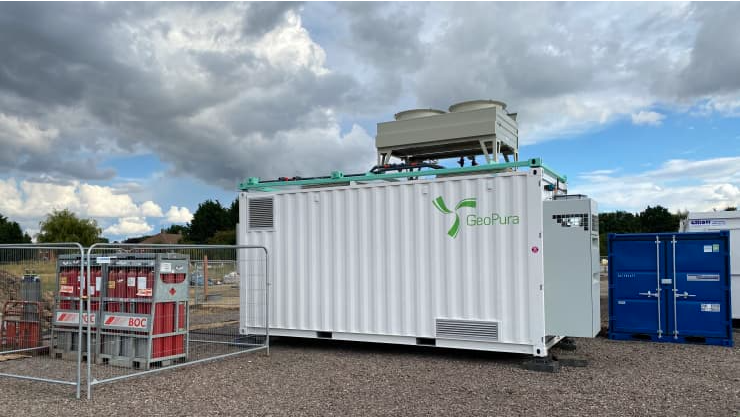

Logistikken rundt hydrogen er like enkel som logistikken rundt diesel. Det står på ei henger for kortvarige prosjekter, eller blir montert ved anleggsplassen ved større prosjekter der underlaget f.eks er for bløtt til å ha det på hengeren.

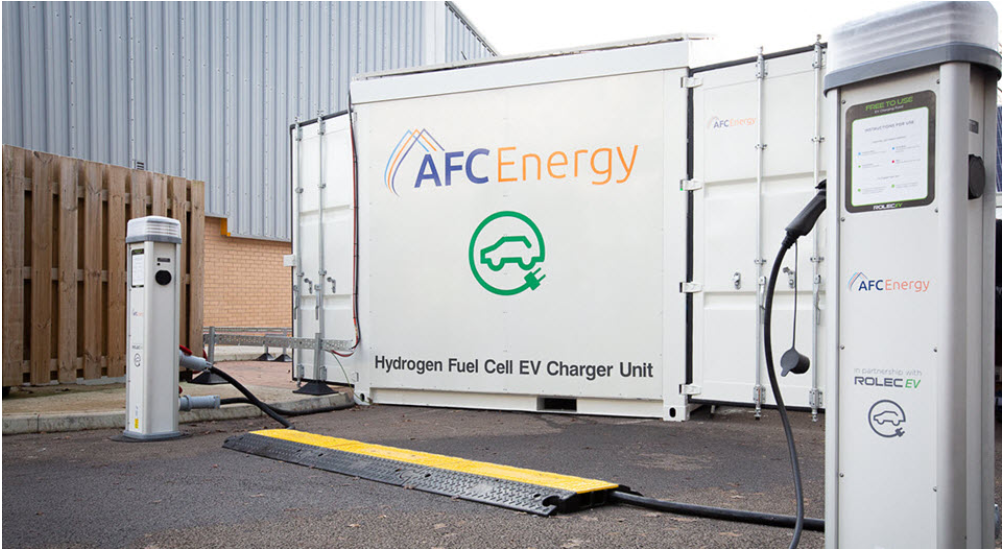

Denne containeren gir deg muligheten til å øke ladeeffekten til BE utstyr i tillegg til å gi FC utstyr energi som kanskje kjører lengre unna om gangen fra der strømmen er tilgjengelig, og som typisk har ei høyere utnyttelsesgrad enn det på batterier alene.
Lastebilen kan tidlig i prosjektet parkere ved strøm for å lagre H2, og kjøre energien til anleggsplassen som nå får oppstart, uten at strøm er tilført riktig ennå. Når strøm er tilført, så blir hengeren parkert der, eller utstyret heist ned og får en mer permanent montert stilling. Disse containerne har både BE ladeplugger, og H2 påfylling. Strøm kan gå direkte fra nett til BE ladepluggene, og man kan i tillegg fyre opp PEM i revers for å øke ladehastigheten. H2 påfylling foregår utenfor dette igjen.
Den ofte begrensede nettforbindelsen till anleggsplassen blir altså brukt 24/7. PEM skrur seg ned fra energilagringsmodus til å hjelpe til for å lade når det trengs, og FCE utstyret kan fylle litt når som helst.

https://www.geopura.com/blog/construction-world-first-geopura-hydrogen-fuel-cell-system-to-provide-combined-heat-and-power-to-national-grids-viking-link-construction-site/
Ikke veldig komplisert, og allerede gammelt nytt. Denne kjører i tillegg restvarme i vann og fører vann gjennom rør inn til anleggsplassen.
Er flere slike løsninger som blir jobbet videre med. Hexagon Purus skal f.eks gi lagringstanker til et slikt prosjekt. Når man først har PEM elektrolyse, så er det samtidig en brenselcelle i revers. Ofte dårlig strøm som blir ført inn her, kan brukes direkte til BE lading, og BE+FC lading for økte ladeeffekter. Når ingen lader, så produserer man og lagrer energien gjennom H2. H2 kan både fylles til FCE utstyr som i seg selv fungerer som generatorer ute på plassene, og hjelpe med å lade BE utstyr.
