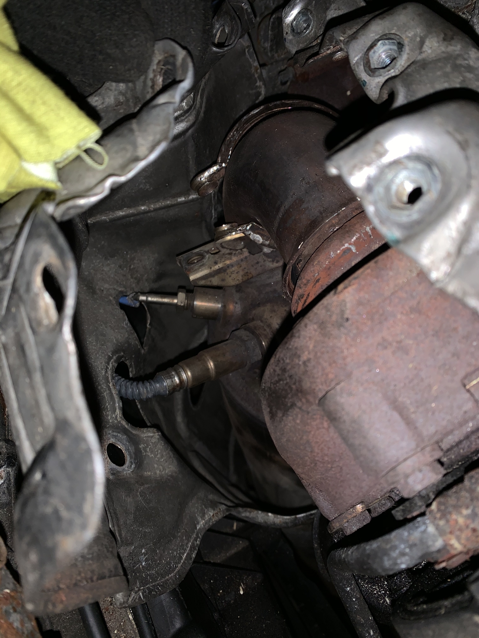

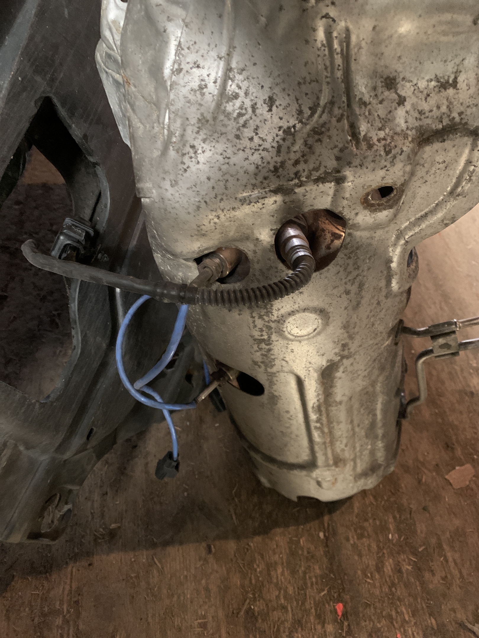

Men de nødvendige? Vil jeg få feilmelding om de ikke er på? For den nye partikkel filteret har ikke "inngang" til dem...
mobile999 skrev (3 minutter siden):
Sannsynligvis trykksensor og oksygensensor.
Alt som er koblet til på en bil med ledning er nødvendig - med mindre det er en gammel radio med antenne du aldri bruker.
Motorstyringen bruker data fra disse to sensorene, du vil mest sannsynlig få CEL lampe i displayet - dårlig motoreffekt eller limp-mode.
Den med svart ledning er A/F(air/fuel) sensor.
De med blå ledning er temp.sensorer(før og etter filter)
Og de 2 rørene går til trykksensor(før og etter filter).
