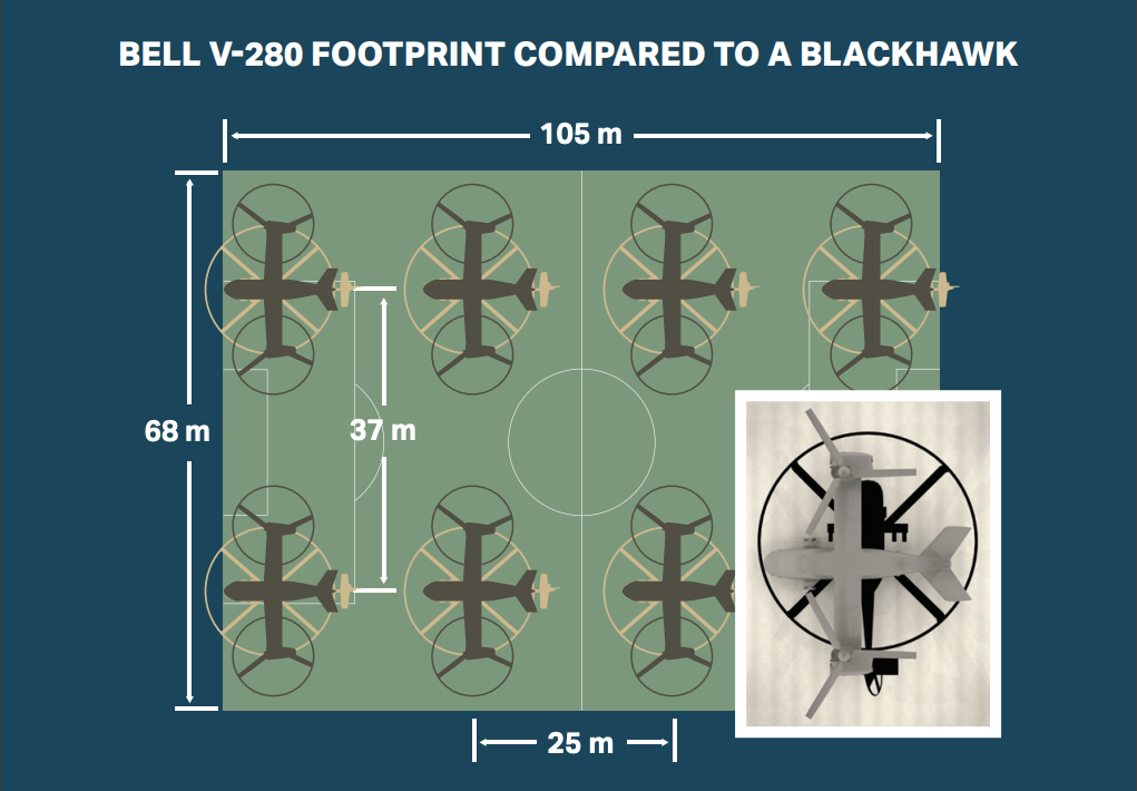

KjellHR Skrevet 2. februar 2021 Skrevet 2. februar 2021 Ingen ekspert, men V-280 Valor virker uegnet da den krever stor landingsplass med rotorer helt ute på vingene
pered Skrevet 2. februar 2021 Skrevet 2. februar 2021 V-280 har ganske riktig noe større fotavtrykk enn eksempelvis H-60, her er en illustrasjon fra Bell. 1
