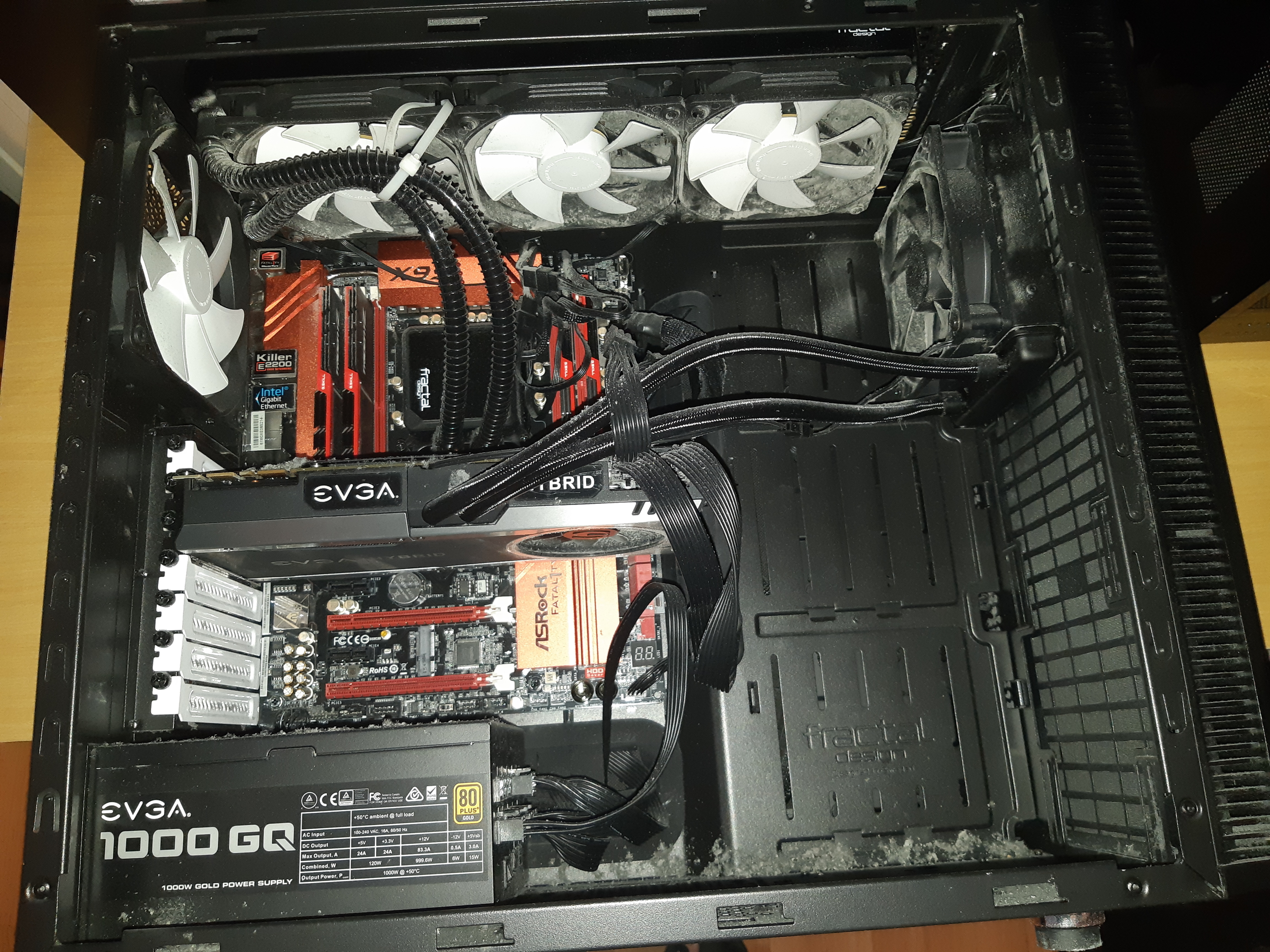

DJViking Skrevet 29. januar 2021 Forfatter Del Skrevet 29. januar 2021 (endret) Håper inderlig det ikke er noe problem med vannkjølingen. Hvis det er tilfelle er det vel 5 års reklamasjon som gjelder? Det var mye støv som jeg har nå fått bort endel av. Endret 29. januar 2021 av DJViking Lenke til kommentar https://www.diskusjon.no/topic/1893961-varmeproblem-bytte-ut-gammel-kj%C3%B8lepasta/#findComment-25785243
sedsberg Skrevet 29. januar 2021 Del Skrevet 29. januar 2021 Det ser ut som et fint vegg-til-vegg-teppe mellom viftene og radiatoren. Det må du få bort. 1 Lenke til kommentar https://www.diskusjon.no/topic/1893961-varmeproblem-bytte-ut-gammel-kj%C3%B8lepasta/#findComment-25785281
DJViking Skrevet 29. januar 2021 Forfatter Del Skrevet 29. januar 2021 (endret) sedsberg skrev (2 minutter siden): Det ser ut som et fint vegg-til-vegg-teppe mellom viftene og radiatoren. Det må du få bort. Vegg-til-vegg-teppe? Det var mye støv rundt viftene og nede ved hovedkortet og det har jeg nå fått bort mesteparten av. Litt støv kan da ikke være eneste problemet? Kan støv på viftene virkelig overopphete CPU til slike grader? PCen kom opp i rundt 80 grader og slo seg av. Endret 29. januar 2021 av DJViking Lenke til kommentar https://www.diskusjon.no/topic/1893961-varmeproblem-bytte-ut-gammel-kj%C3%B8lepasta/#findComment-25785282
sedsberg Skrevet 29. januar 2021 Del Skrevet 29. januar 2021 Ut i fra bildet så ser det ikke ut som det er litt støv. Det ser nesten helt tett ut. Jeg kan nesten ikke se radiatoren engang. Hvis man så legger til at aksialvifter suger (pun intended) ved mottrykk så skal det ikke mye til før kjøleeffekten går drastisk ned. Så i tillegg vil jo støvet isolere så radiatoren holder enda bedre på varmen. 1 Lenke til kommentar https://www.diskusjon.no/topic/1893961-varmeproblem-bytte-ut-gammel-kj%C3%B8lepasta/#findComment-25785294
DJViking Skrevet 29. januar 2021 Forfatter Del Skrevet 29. januar 2021 (endret) Jeg har nå fått bort veldig mye støv fra viftene, samt inni radioatoren. Bruk både støvsuger, og kompressert luft på boks. Jeg kjente nå luften strømme oppover og ut av PCen. CPUen blir fortsatt litt varm. Den starter på 36 grader og går oppover mot 40 grader, Deretter når jeg åpner noen programmer går temperaturen likevel opp mot 70 grader igjen. På lav (tomgang) så skal den ikke bruke noe mer enn 25-30 grader. PCen har stått kjørende nå en liten stund, uten at jeg har åpnet noen applikasjoner. Temperaturen har gått opp til 50 grader. Den går saktere varm enn den gjorde før støvfjerningren, men likevel varm. Jeg åpnet nettleseren og temperaturen gikk opp til over 60 grader. Endret 29. januar 2021 av DJViking Lenke til kommentar https://www.diskusjon.no/topic/1893961-varmeproblem-bytte-ut-gammel-kj%C3%B8lepasta/#findComment-25785315
