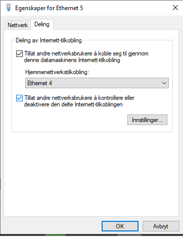

Har gjort dette Ethernet 4 er QSFP+ kortet.

Videre har du skrudd på ICS i windows... Men hvorfor har du det? Når jeg skal få opp en link har metodikken alltid vært å etablerre link på L1, deretter konfigurere statisk oppsett og sjekke at jeg kan sende trafikk på L2/L3. Du viser heller ikke noe av konfigurasjonen vi etterspør her; du viser urelatert Windows-setting...
Kort sagt: kast utstyret (eller selg det på finn.no), og glem at det finnes. Du må lære deg elementære ting om nettverk først. Og det kan du lære med 10Mb ethernet.

Du skal ha for forsøket men du spør ikke konkret hva du er ute etter, internet deling er for å få opp internet å fungere, kunne sikkert satt fast ip adresse hvis det er nødvendig jeg er bare usikker hvordan jeg bør gå frem, bromodus funger ikke.
Hvis du vil hjelpe får du eventuelt gi et påloggingskript eller ligdene, eller si litt hva jeg må sette opp. L2\L3 hjelper lite for nybegynnere. Kanskje det forståes av eksperter men ikke nybegynner.
